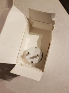

zook Opublikowano 6 Października 2019 Udostępnij Opublikowano 6 Października 2019 Mam taki zestaw... kupiłem gniazdko EU z Chin... ale niestety gniazdko jest typ F (shuko) bez otworu na bolec. Kupiłem przejściówkę... ale był a 10A i się spaliła (podłączyłem bojler). Gniazdko działa... tylko nie mam jak teraz wpiąć. Zastanawiam się czy nie rozebrać i nie nakręcić otworu na bolec (bo muszę sprawdzić czy nie zrobi gdzieś zwarcia). Druga opcja to wymienić gniazdo na scianie na shuko. P.S. To co wymyśliłeś powinno działać. Tylo wszystko musisz miec od Xiaomi/Aquara. Ja mam wersje EU. Kwadratowe czujniki lepsze. Ja mam dwa. Wszystko śmiga (temperatura, ciśnienie, wilgotnosc). Odnośnik do komentarza Udostępnij na innych stronach Więcej opcji udostępniania...
