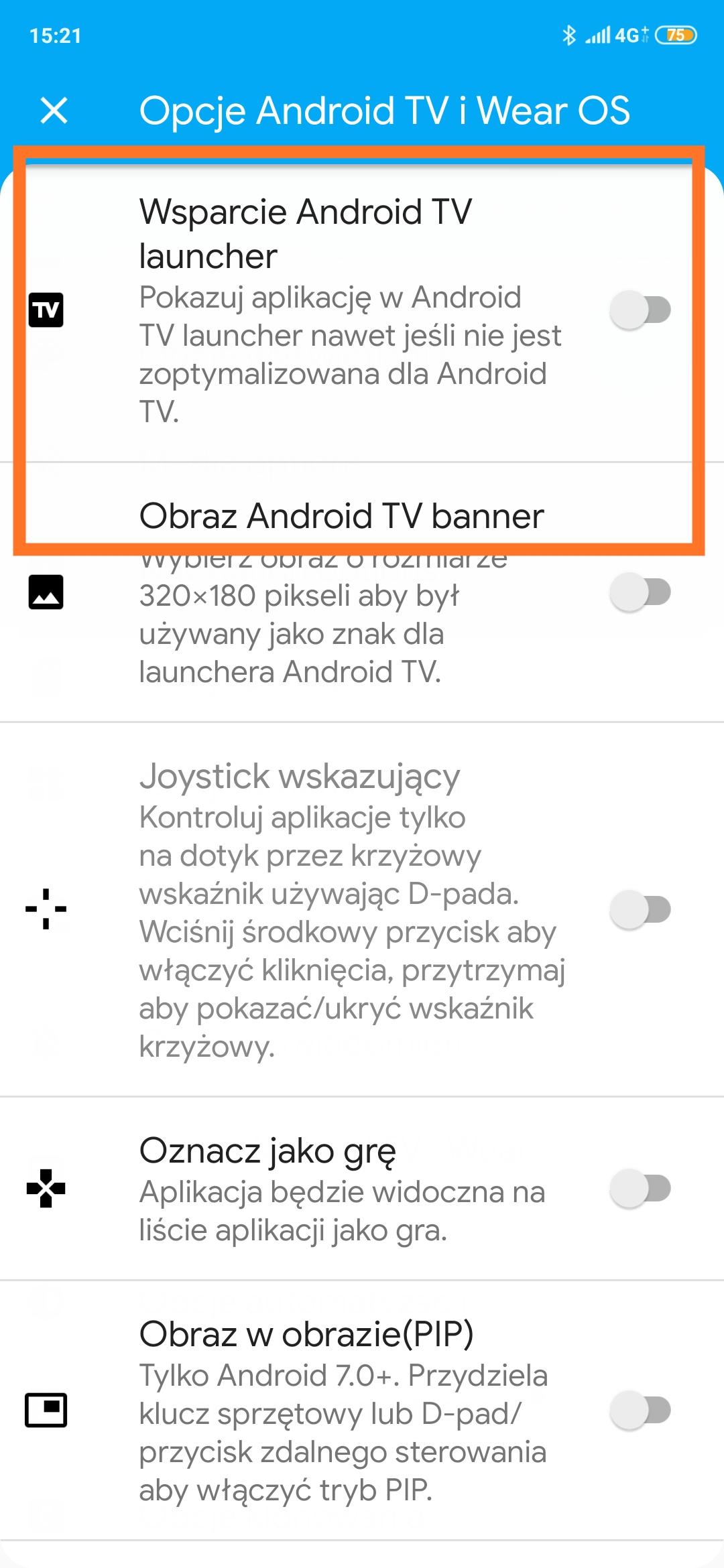

Wystarczy przestawić jedną opcje.
1. Wybierasz aplikacje, której skrót chcesz stworzyć. Szukasz tej opcji.
Screenshot_2019-09-05-15-14-17-230_com.applisto.appcloner.thumb.png.0d55f5360af869440c8466dbf1647a13.png
2. Później zaznaczasz to:
Screenshot_2019-09-05-15-21-25-043_com.applisto.appcloner.thumb.png.ce96e551dc99aea6048e47e9ce579bf3.png
3. Klikasz ok i apk ze wsparciem dla Android TV gotowa.
Warto dodać, że ta aplikacja klonuje zainstalowaną aplikację, więc po całym procesie będziemy mieć dwie te same apki z tym, że jedną widoczną z poziomu ekranu głównego, a drugą tylko w ustawienia -> aplikacje, więc tą niewidoczną należy odinstalować.
Inną opcją, która pozwoli nam zobaczyć niewspierane aplikację jest ten programik - Sideload Launcher.  Można go wyszukać w sklepie z poziomu boxa.
Wysłane z mojego Redmi Note 7 przy użyciu Tapatalka
Edytowane przez Matheusz

Udało mi się właśnie sklonowac chrome i skrót się pojawił tak że dziękuję za pomoc :)
Niestety zauważyłem że przy klonowaniu pojawiają się informacje przy niektórych aplikacjach że mogą nie działać pewne czynności poprawnie a przy innych pewne opcje w ogóle nie będą działać....
Co do tej drugiej aplikacji rozumiem że jest to launcher który miał by zastąpić ten org z miboxa?
Sideload nie zastępuje oryginalnego. Tworzy skrót, gdzie po kliknięciu mamy liste niewspieranych aplikacji.
