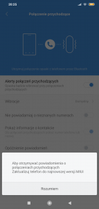

Ilajson Posted July 18, 2019 Share Posted July 18, 2019 (edited) Mi band 4 Mam pewien problem niestety na opasce nie wyświetlają mi się powiadomienia o przychodzących połączeniach nawet jak jestem bardzo blisko telefonu. W ustawieniach jest wszystko chyba tak jak być powinno bo od razu po ponownym włączeniu i wyłącz w ustawieniach działa ale po chwili już nie, nie wiem już co mogę zrobić. Mam telefon xiaomi redmi note 7 Edited July 18, 2019 by Ilajson Link to comment Share on other sites More sharing options...

kate77 Posted July 26, 2019 Share Posted July 26, 2019 (edited) Mam taką samą sytuację - po włączeniu wszystkiego jak należy - praca w tle i nadanie uprawnień nadal nie wyświetlają mi się połączenia. Wyświetla mi się informacja o aktualizacji Miui na telefonie, mimo że mam aktualna wersje. Xiaomi note 6 pro Reinstalacja aplikacji tez nie pomogła. I system na telefonie i aplikacja są aktualne Edited July 26, 2019 by kate77 Link to comment Share on other sites More sharing options...
