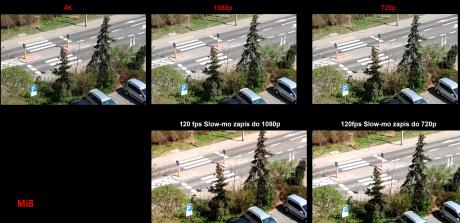

latet Opublikowano 14 Kwietnia 2019 Autor Udostępnij Opublikowano 14 Kwietnia 2019 (edytowane) Zrobiłem troszkę testów jakości obrazu w slow-motion (na Mi8). Część wyników podsumowuje załączona plansza. Tego co na niej nie widać, to że jakość (szczegółowość) obrazu w slow-motion jest taka sama w każdym z trzech trybów (120, 240, 960 fps). W każdym przypadku, co widać na planszy, jest ona nieco gorsza niż jakość normalnego (nie slow-mo) filmu nagranego w 720p. Czy slow-mo zapisywać do pliku 720p czy 1080p? W obu przypadkach nastąpi wyraźna interpolacja ze źródła o niższej (trudnej do konkretnego ustalenia rozdzielczości). Przy zapisie do 1080p obraz wydaje (podkreślam: wydaje) się nieco bardziej szczegółowy, ale też linie są o wiele bardziej "schodkowe"/"kanciaste". Przy zapisie do 720p interpolacja jest bardziej "na miękko", czyli obraz bardziej rozmyty, mniej wyrazisty, ale mniej rażą w oczy "schodki". Czyli to raczej kwestia gustu, które "zło" dla kogo mniejsze, a także kwestia tematu, kształtów i kontrastów filmowanego obiektu. Edytowane 14 Kwietnia 2019 przez latet 1 Odnośnik do komentarza Udostępnij na innych stronach Więcej opcji udostępniania...
