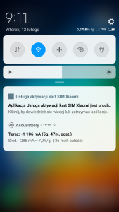

Gubi zasięg, uruchamia się usługa aktywacji kart, ekran sam się blokuje
Kupiłem używane Mi 6 i od wczoraj zachowuje się dziwnie tylko w pracy i w godzinach porannych. Mam Heyah na kartę, telefon nagle gubi zasięg, uruchamia się Usługa aktywacji kart SIM Xiaomi (na zrzucie) a potem ekran się blokuje. Dzieje się tak kilka razy aż telefon gubi WiFi i trzeba je ręcznie wyłączyć zrestartować lub cały telefon. Bez karty SIM jest wszystko w porządku. W moim poprzednim telefonie, Redmi 4X, karta działa normalnie. Telefon ma jakąś ukrytą wadę czy to wina mojej sieci? Może coś jeszcze innego?
