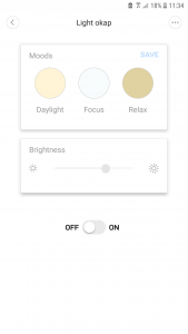

Mam 4 takie żarówki, działają bez problemu990b16d407f4a9acd012f45c67dcc448.jpg
Aby je dodać trzeba 6 razy włączyć i wyłączyć, musi po tym zamrugać. W scenach można wykorzystać wszystkie 3 tryby ustawień.

U mnie też było takie przygaszenie, z tym że ja mam GU10 i firmware bazy, na niższym nie szło dodać.8d661481f4ebe264c6574a49f79bf5ad.jpg
