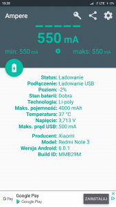

Cześć, wymieniłem baterię w moim Redmi i od samego początku jej stan to -2%. Podczas ładowania świeci bądź mruga czerwona dioda. Ogólnie bateria trzyma dobrze, ale ciągle nie wiem jaki ma stan naładowania. dołączam screeny z aplikacji Ampere, jeden przy normalnej pracy, drugi przy ładowaniu przez usb.
Screenshot_2018-12-18-10-28-00-362_com.gombosdev.ampere.pngScreenshot_2018-12-18-10-28-16-089_com.gombosdev.ampere.png

Masz twrp lub root? Jak tak to wchodzisz w menadżer plików w twrp lub w systemie za pomocą np. root Explorer w data/system i skasuj batterystats.bin
Share this post
Link to post
Jest jeszcze jeden plik batterystats? Zrób kopię i skasuj ten drugi też. Jak nie pomoże to odłącz baterię na kilka sekund, ustawienia fabryczne. No musisz pokombinować trochę. Jak nic się nie zmieni to raczej wina baterii będzie.
