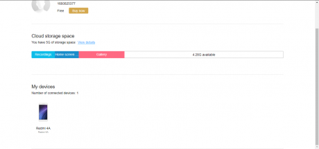

keppel123 Opublikowano 19 Listopada 2018 Opublikowano 19 Listopada 2018 Witam, mam zamiar sprzedać swojego mi nota 2, lecz jest on przypisany do mojego konta xiaomi i po zresetowaniu jego danych telefon woła o hasło, da się tą blokadę zdjąć? Jeśli tak to proszę bardzo o pomoc!
0 Kacper Skrzypek Opublikowano 19 Listopada 2018 Opublikowano 19 Listopada 2018 1. Wyłącz funkcję Znajdź urządzenie w telefonie. 2. Wyloguj się z konta Xiaomi na telefonie. 3. Odepnij telefon z Chmury Xiaomi na stronie i.mi.com. Po zalogowaniu na swoje konto Xiaomi musisz wejść w opcję Settings, zautoryzowac się kodem który przyjdzie na nr telefonu powiązany z kontem i po autoryzacji wejść ponownie w Settings, na dole w opcji "My Devices" masz swoje urządzenie: Klikasz na nie, potem na "Delete Device" i to tyle. Telefon powinien zostać odpięty od konta. 1
0 keppel123 Opublikowano 19 Listopada 2018 Autor Opublikowano 19 Listopada 2018 (edytowane) 30 minut temu, Orjon napisał: Klikasz na nie, potem na "Delete Device" i to tyle. Telefon powinien zostać odpięty od konta. dzięki wielkie kolego, że człowiek nie wpadł na taką pierdółkę jak po prostu się wylogować z konta na telefonie Edytowane 19 Listopada 2018 przez mrosi Nie ma to jak bezmyślnie przewalić cytowany post wraz z obrazkiem...
