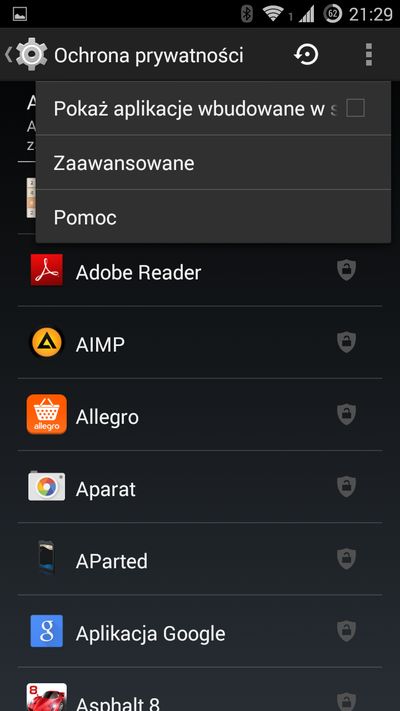

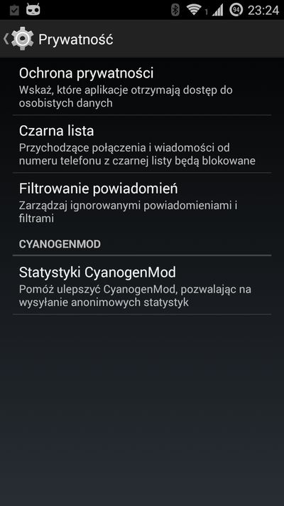

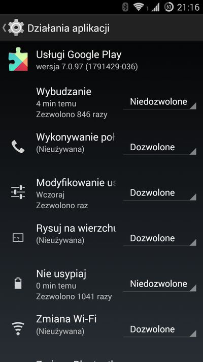

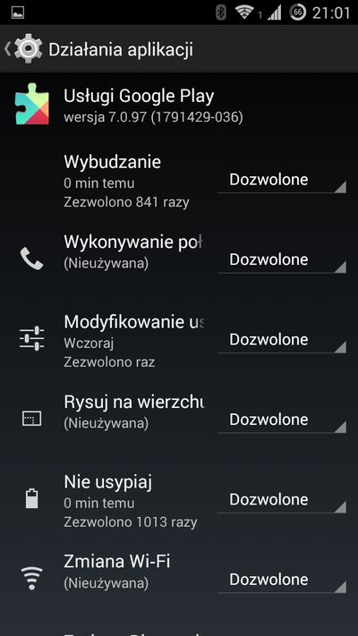

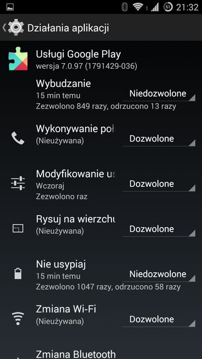

fredek Opublikowano 29 Marca 2015 Opublikowano 29 Marca 2015 (edytowane) Dzięki za link! Na razie zrobiłem wipe danych dla usług google w TitaniumBackup i pomogło. Zobaczymy na jak długo. Jak wróci problem, to spróbuje metody z XDA. -- Pozdrawiam, msk Wróciłem do CM11 R24 po testach CM12 i miałem ten sam problem czyli SystemUpdate trzyma telefon w Awake... :/ Rozwiązanie jest dosyć proste ale trzeba pogrzebać w systemie. 1. Wchodzimy w ustawienia i wybieramy prywatność 2. Następnie ochrona prywatności 3. Klikamy te 3 kropki u góry po prawej i wybieramy zaawansowane 4. Znajdujemy Usługi Google Play 5. Zmieniamy ustawienia dwóch opcji: Wybudzanie i Nie usypiaj I po kilku minutach widzimy już efekt działania zmian: I nasz rom CM11 mimo błędów w usługach googli przechodzi w deep sleep Edytowane 29 Marca 2015 przez fredek

msk Opublikowano 30 Marca 2015 Opublikowano 30 Marca 2015 fredek, kurcze, mnie nigdy nie było jeszcze w tym menu co napisałeś, tym bardziej dzięki! Ja ze swojej strony powiem ,że ten wipe co zrobiłem, to pomógł i do dziś już UpdateService nie drenuje mi bateri. -- Pozdrawiam, msk
mto Opublikowano 30 Marca 2015 Opublikowano 30 Marca 2015 I nasz rom CM11 mimo błędów w usługach googli przechodzi w deep sleep Tylko jak rozumiem, wtedy nie działa poprawnie instalowanie aplikacji przez przeglądarkę? W sensie, że w przeglądarce klikam instaluj i po ułamku sekundy mi się aplikacja ściąga w telefonie..
fredek Opublikowano 30 Marca 2015 Opublikowano 30 Marca 2015 Tylko jak rozumiem, wtedy nie działa poprawnie instalowanie aplikacji przez przeglądarkę? W sensie, że w przeglądarce klikam instaluj i po ułamku sekundy mi się aplikacja ściąga w telefonie.. Działa oczywiście bez problemu. te przełączniki powodują tylko, że jak nie korzystasz przez dłuższy czas z telefonu i się wyłączył wyświetlacz a potem CPU przeszedł w deep sleep to nie będzie w tym czasie robił aktualizacji. Potencjalnie problem mógłby być jakbyś chciał instalować jakąś bardzo dużą aplikację i nic nie robić na telefonie ale to też nie jestem przekonany bo sklep play nie ma blokowane usypianie i wybudzanie. Błędnie działają usługi google play w wersji 7.0.97 i 7.0.99 - efekt jest taki, że nie pozwalają w ogóle telefonowi przejść w deep sleep. I to dosyć losowo się zachowuje, mi wersja 7.0.99 na początki przez parę godzin dobrze działała, później się jej pogorszyło. Sporo osób na to narzeka, zwłaszcza takich, które wiedzą jak sprawdzić czy telefon przechodzi w deep sleep.Problem z usługami Google Play jest globalny, dotyczy wielu różnych telefonów na KitKat 4.4.

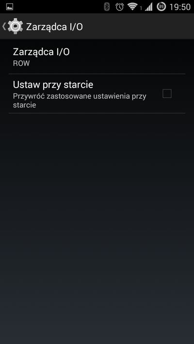

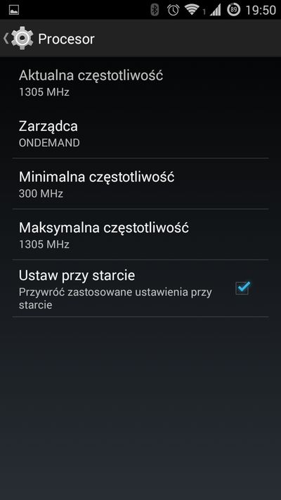

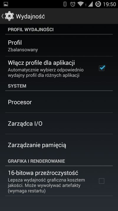

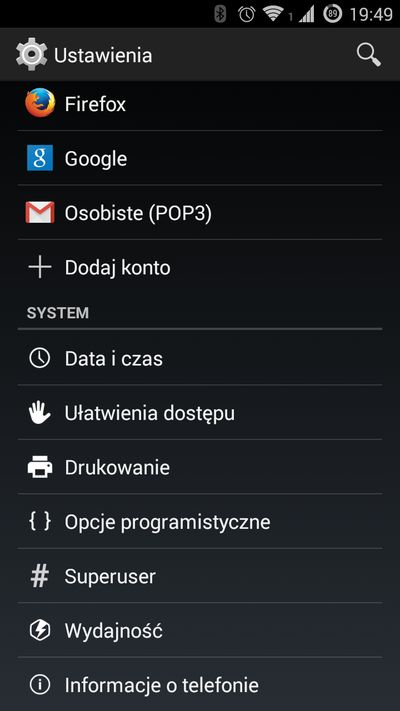

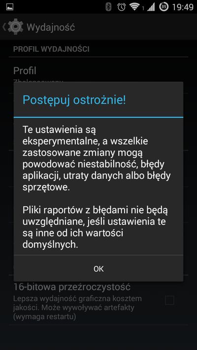

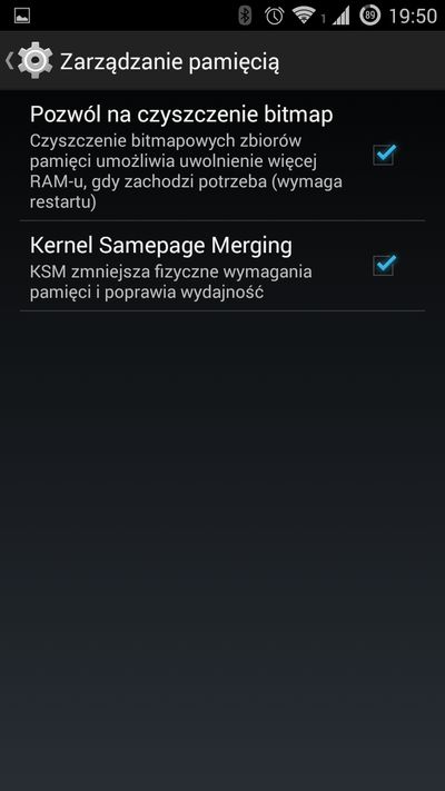

fredek Opublikowano 1 Kwietnia 2015 Opublikowano 1 Kwietnia 2015 Taki krótki poradnik, bo pewnie nie wszyscy o tym wiedzą Jak w CM11 w informacjach o telefonie poklikamy w Numer Kompilacji pojawią się nam dodatkowe opcje w menu telefonu. Są to Opcje programistyczne (taka czarna magia ) i ciekawsze Wydajność. Wchodzimy w Wydajność Zostaliśmy ostrzeżeni, teraz możemy sobie poustawiać parę rzeczy bez instalowania zbędnych programów Warto wejść w Procesor i trochę zmniejszyć taktowanie, telefon nadal będzie płynnie działał, grzał się będzie mniej a gierki i tak chodzą na GPU Możemy sobie pozmieniać zarządcę I/O - ja tego akurat nie ruszam ale warto poeksperymentować jak ktoś ma aplikację która intensywnie korzysta z danych na karcie SD lub pamięci wbudowanej na dane. Możemy sobie też dodać kilkadziesiąt dodatkowych MB wolnej pamięci ustawiając dodatkowe opcje w zażądaniu pamięcią. Robi się wtedy ok. 550 MB wolnej pamięci dla aplikacji
