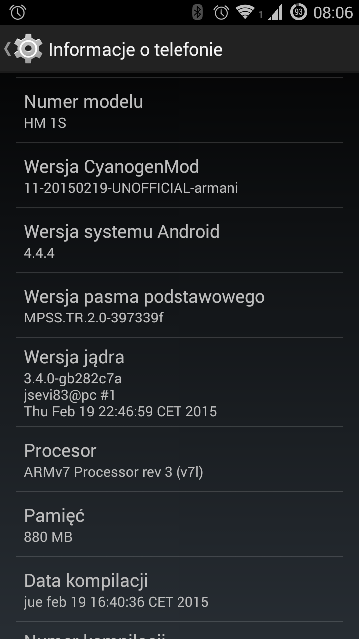

Mam poprawiony przez jsevi83 kernel, testuję go właśnie, wygląda że zarówno przyciski w słuchawkach jak i mikrofon działają ok :)
Share this post
Link to post
sam kernel czy cały Soft od niego?
Kernel z fixem na słuchawki który będzie w R20 czyli pliczek boot.img.

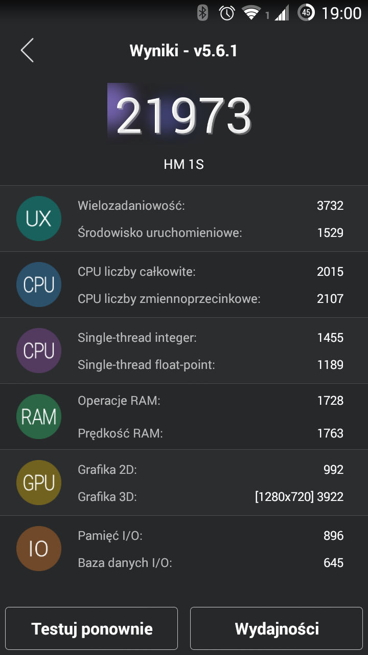

Po przełączeniu z Dalvika na Art wszystko nadal działa idealnie.
Wydajność zwiększyła się o kilka procent
Przy Dalviku w antutu było około 20700.

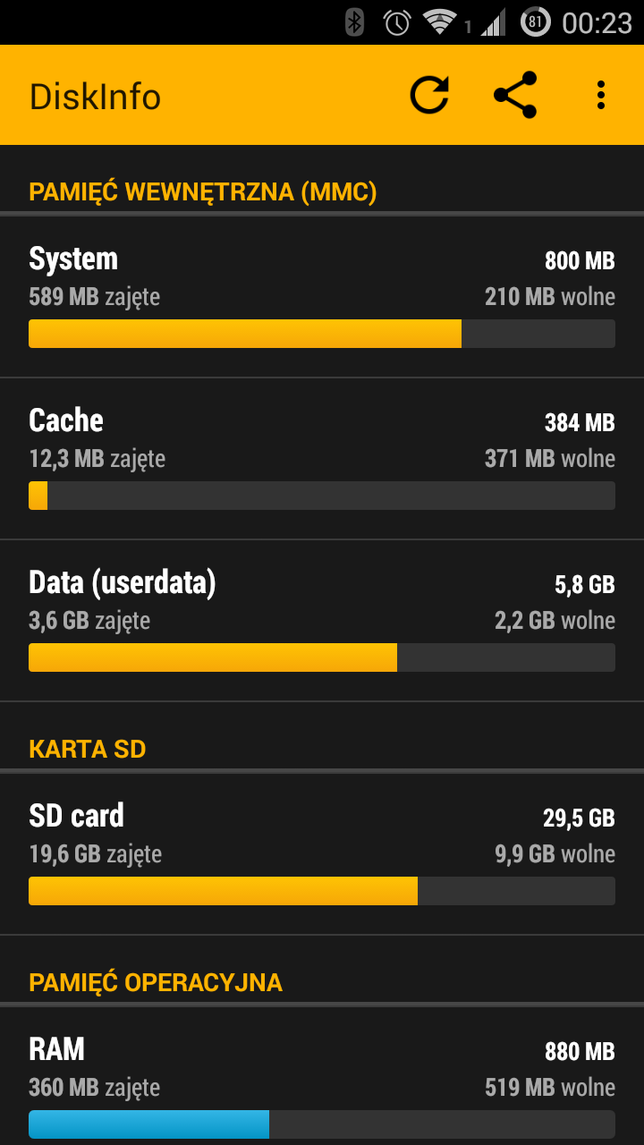

Ramu też trochę więcej, po kliknięciu zamykania aplikacji robi się ponad 500 MB wolnej pamięci :)
Bateria jak dla mnie bez zmian, bez problemu telefon wytrzymuje cały dzień pracy z włączonymi:Wifi/3G/GPS/bluetooth i aktywną synchronizacją danych. Ekran włączony ponad 5 godzin :)
Przetestowałem trochę gierek, nawet Asphalt 8 działa bez jakichkolwiek lagów na średnich ustawieniach grafiki.
Nie ma problemów znanych z Miui 5 w wersji 43-47 czyli ubijania aplikacji, grzania się telefonu i lagów będących wynikiem thermal throttlingu. Mi Band też działa prawidłowo. Szkoda tylko, że nie da się xposed używać z Art-em.
