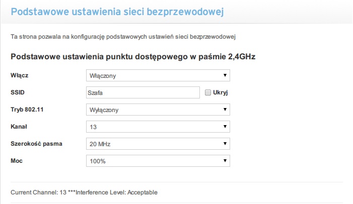

Ale przerabiając wszystkie możliwości konfiguracji ustawień routera, znalazłem połowiczne rozwiązanie.
Wyłączyłem jakikolwiek tryb wifi "802.11", nie mam "n" lub innego "g/b" tylko najzwyczajniej w świecie "wyłączony"
Pozwoliło to pokonać magiczną granicę 4 mbit przy pobieraniu, nie jest to co prawda 60 jak na stacjonarnym, ale w zupełności wystarcza do pobierania dużych aplikacji i gier z marketu. Dokładnej prędkości już nie pamiętam ale w moim przypadku jest to teraz coś w okolicy 15 mbit.

Zrobiłam full wipe, wgrałam 4.9.26 i jeszcze raz pokombinowałam z 802.11 w TC7200, sugerując się Twoim pomysłem Marrat. Zresztą Acid także mi zasugerowałeś różne standardy w ustawieniach routera, ale do głowy mi nie przyszło że po wyłączeniu 802.11 wzrośnie nagle szybkość DL. Napisałeś też, że w swoim głównym routerku masz wyłączone wifi. Już wtedy powinnam się domyślić.
Gwoli ścisłości:
Tabelka z testu:
Widać gdzie miałam ustawione na 2,4 GHz (802.11 mixed), potem tak samo na 5 GHz i w końcu ustawienia jw.
Wcześniej sprawdzałam fona jeszcze na v5 w innej sieci UPC i było bez zmian. Nie ogarniam zjawiska.
