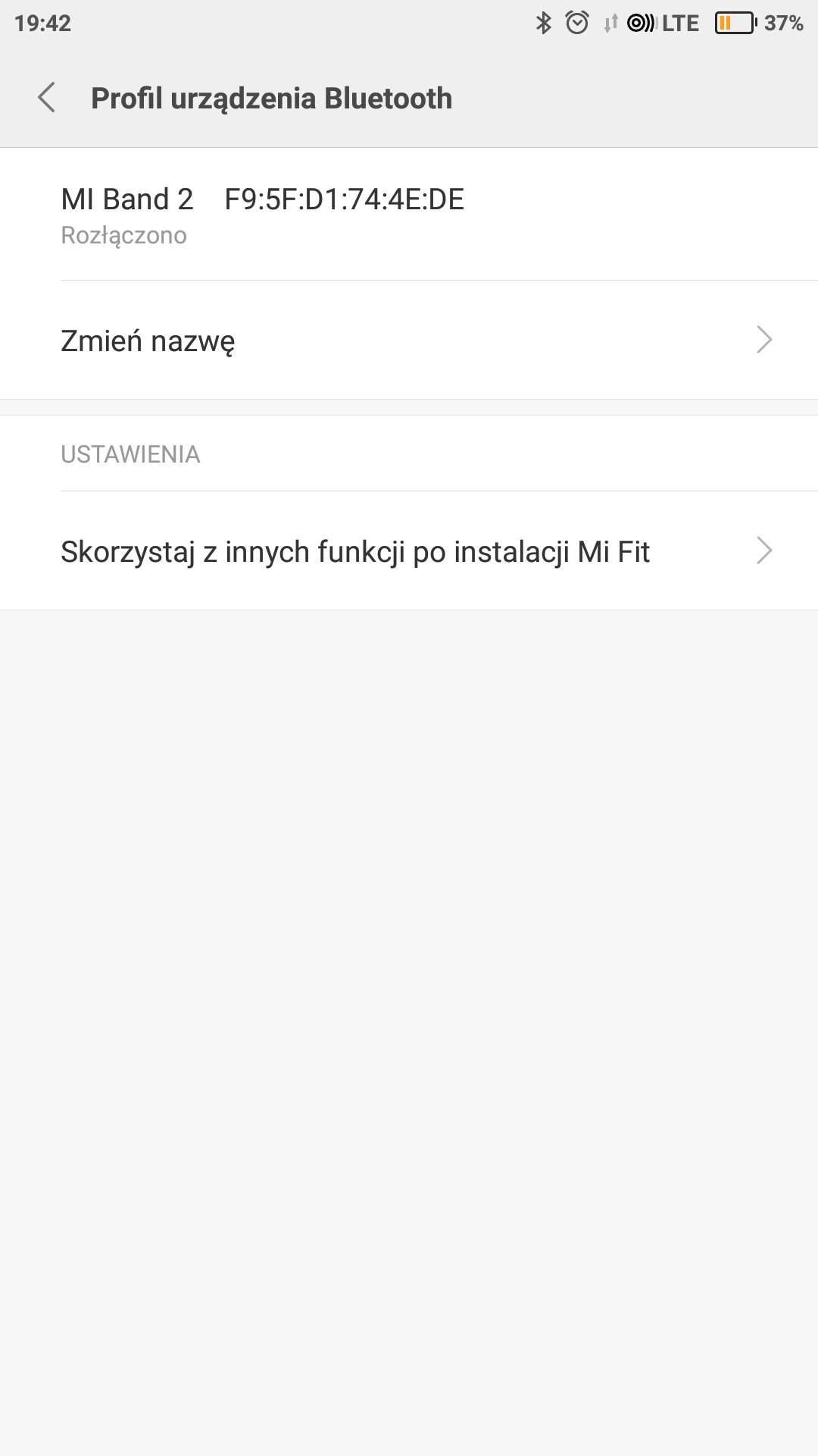

Nie działa :( przy próbie parowania opaski z bluetooth pojawia się coś takiego

Dobra, zainstaluj z powrotem MiFit, wejdź w zainstalowane programy, wyczyść dane w apce MiFit, odinstaluj MiFit, restart fona, wejdź w aplikacje systemowe wyczyść dane w tych trzech apkach związanych z Bluetooth, restart fona, zobacz czy fon wtedy w ustawieniach Bluetooth wykryje opaskę.

Ale telefon za każdym razem gdy odinstaluje mi fit widzi opaske. Problem polega na tym, że ja jej nie mogę sparowac. Bo wymusza kontakt z mifit. Normalnie jak każde inne urządzenie da się sparowac z telefon tak tu pojawia się komunikat jak wyżej. Że można sparowac po instalacji mi fit. A jak zainstaluje mi fit to albo nie pojawia się wcale w bluetooth albo wymusza otwarcie mi fit

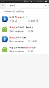

Kurcze kończą mi się pomysły, u mnie pomogło wyczyszczenie danych z apek systemowych powiązanych z obsługą bluetooth, wtedy mi zniknął ten wpis żeby skorzystać z Mifita, z tym że wcześniej też wyczyściłem dane z Mifit i odinstalowałem MiFit.
Coś Ci trzyma w pamięci fona info że był/jest zainstalowany MiFit, ale co jeszcze może być oprócz danych w apkach bluetooth to nie mam pojęcia.
spróbuję zaraz screena zapodać o które apki chodzi
Edited by Netoper
add screen
