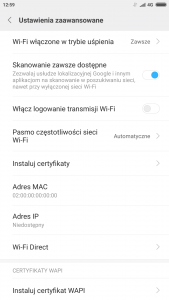

pavelol Opublikowano 12 Marca 2018 Udostępnij Opublikowano 12 Marca 2018 Dzień dobry, Będę wdzięczny za pomoc w opisanym poniżej problemie: W moim telefonie nagle przestało działać WiFI. Nawet nie reaguje na klikanie w ikonkę (podobny problem pokazuje ktoś na tym filmiku: Ikona Wi-Fi w ogóle u mnie nie działa, natomiast gdy włączam przez ustawienia->Wi-FI po przesunięciu przełącznika nic się nie dzieje, nie wyszykuje żadnych sieci. Proszę o pomoc, stało się to nagle, nawet ciężko mi to wiązać z aktualizacją aczkolwiek może bug ujawnił się po czasie. Odnośnik do komentarza Udostępnij na innych stronach Więcej opcji udostępniania...

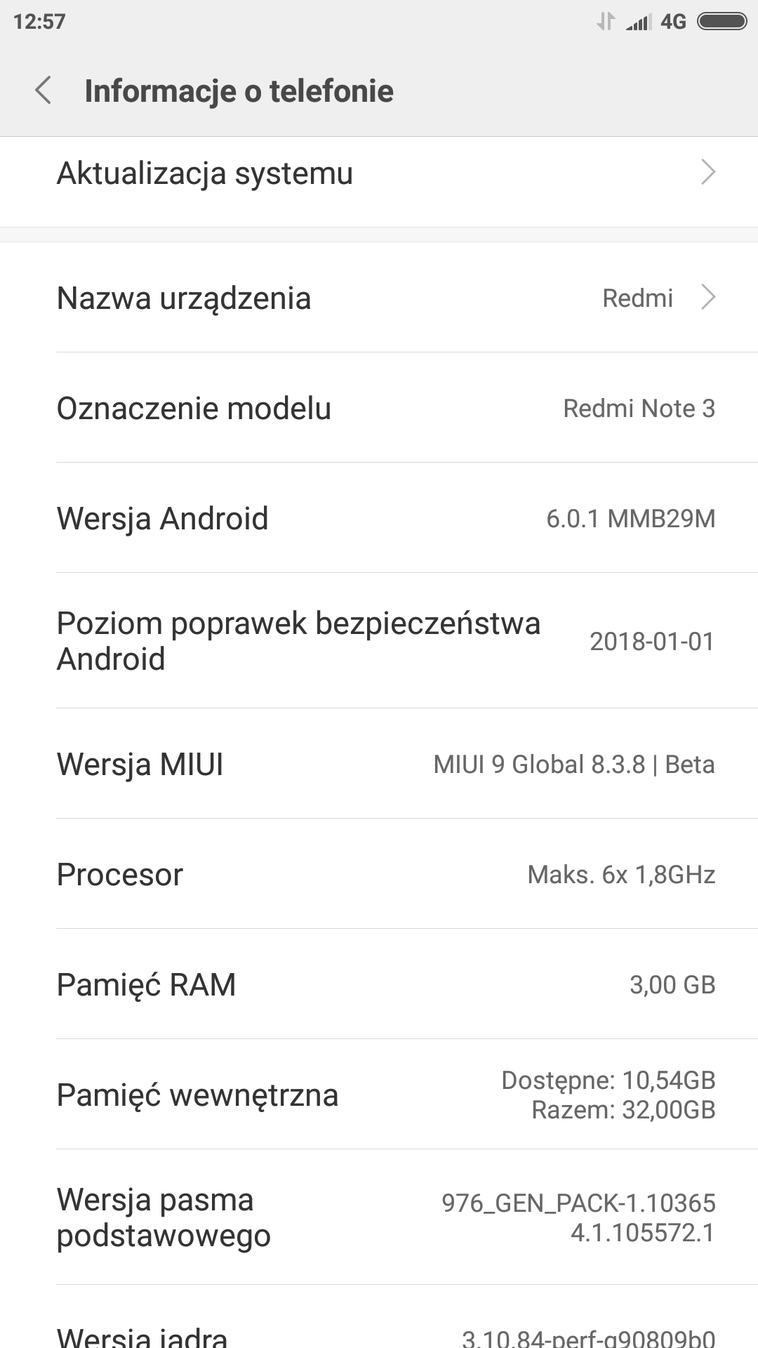

mariusz.ur Opublikowano 12 Marca 2018 Udostępnij Opublikowano 12 Marca 2018 (edytowane) @pavelol jaki masz adres mac karty wi-fi ? Bluetooth działa ? Ustawienia / informacje o telefonie Edytowane 12 Marca 2018 przez mariusz.ur Odnośnik do komentarza Udostępnij na innych stronach Więcej opcji udostępniania...
pavelol Opublikowano 12 Marca 2018 Udostępnij Opublikowano 12 Marca 2018 @mariusz.urBluetooth działa. Screeny: Odnośnik do komentarza Udostępnij na innych stronach Więcej opcji udostępniania...
mariusz.ur Opublikowano 12 Marca 2018 Udostępnij Opublikowano 12 Marca 2018 No to pozostaje factory reset lub ponowna instalacja systemu przez miflash . Jak to nie pomoże to będzie uszkodzenie modułu wi-fi . Chociaż przeważnie przy tym uszkodzeniu nie działa bt również .Wysłane z mojego ZUK Z2121 przy użyciu Tapatalka Odnośnik do komentarza Udostępnij na innych stronach Więcej opcji udostępniania...
pavelol Opublikowano 12 Marca 2018 Udostępnij Opublikowano 12 Marca 2018 @mariusz.ur Pomyłka - bluetooth chyba jednak mi nie działa. Ikona reaguje, ale nie wyszukuje nic i ze słuchawkami się nie łączy. Jeżeli to uszkodzenie modułu wi-fi to co można z tym zrobić? Odnośnik do komentarza Udostępnij na innych stronach Więcej opcji udostępniania...
