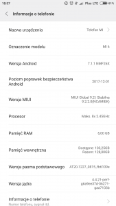

Dokładnie, może być wiele przyczyn, zacznij od ładowarki. Ale ja spytam, jaki masz system wgrany? bo na xiaomi.eu były takie kwiatki.
System taki jak na załączonym screenie.
