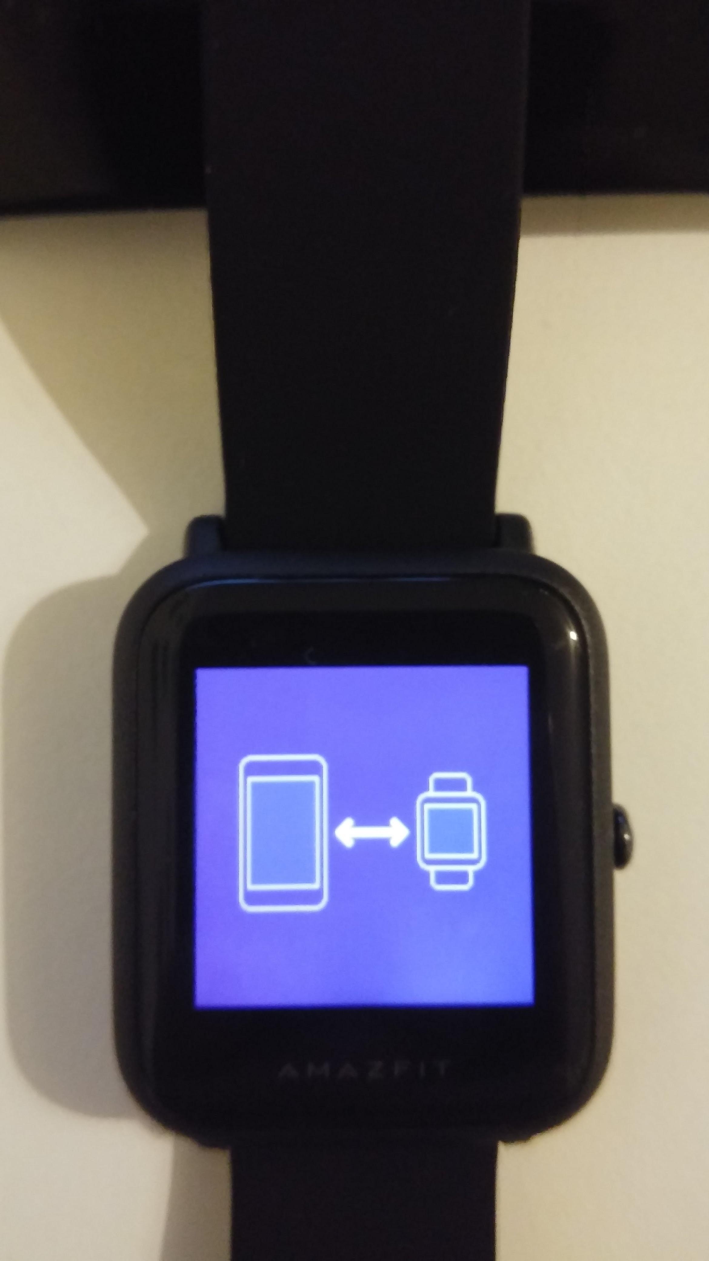

czaki44 Opublikowano 8 Lutego 2018 Udostępnij Opublikowano 8 Lutego 2018 Witam, dzisiaj otrzymałem zegarek. Na jednym telefonie udało mi się połączyć z aplikacją Mi Fit, tam odnalazłem zegarek, zrobiła się jakaś aktualizacja itp. Ale po wszystkim cały czas na zegarku wyświetla mi się ikona połączenia telefonu z zegarkiem. Nic innego na zegarku nie mogę zrobić, ani go wyłączyć (tzn. nie wiem jak to zrobić, ale dłuższe przytrzymanie przycisku lub przez pare sec. nie przynosi rezultatu). Z aplikacji Mi Fit jak np. nacisnę wyszukiwanie zegarka to zegarek wibruje więc jakoś jest połączony ale gdzieś coś się zwiesiło. Jak go zresetować? To było pierwsze uruchomienie nic z zegarkiem i jego oprogramowaniem jeszcze nie kombinowałem. Próbowałem połączyć się na drugim telefonie i tam nie mogę nawet połączyć się z aplikacją Mi Fit. Proszę o pomoc. Pozdrawiam. Odnośnik do komentarza Udostępnij na innych stronach Więcej opcji udostępniania...
rewqwer Opublikowano 8 Lutego 2018 Udostępnij Opublikowano 8 Lutego 2018 Witam, dzisiaj otrzymałem zegarek. Na jednym telefonie udało mi się połączyć z aplikacją Mi Fit, tam odnalazłem zegarek, zrobiła się jakaś aktualizacja itp. Ale po wszystkim cały czas na zegarku wyświetla mi się ikona połączenia telefonu z zegarkiem. Nic innego na zegarku nie mogę zrobić, ani go wyłączyć (tzn. nie wiem jak to zrobić, ale dłuższe przytrzymanie przycisku lub przez pare sec. nie przynosi rezultatu). Z aplikacji Mi Fit jak np. nacisnę wyszukiwanie zegarka to zegarek wibruje więc jakoś jest połączony ale gdzieś coś się zwiesiło. Jak go zresetować? To było pierwsze uruchomienie nic z zegarkiem i jego oprogramowaniem jeszcze nie kombinowałem. Próbowałem połączyć się na drugim telefonie i tam nie mogę nawet połączyć się z aplikacją Mi Fit. Proszę o pomoc. Pozdrawiam.Trzeba było poczytać temat na forum i nie aktualizować, w aktualizacji są błędy, zmień język w telefonie na angielski to pójdzie. Wysłane z mojego LG-H870 przy użyciu Tapatalka Odnośnik do komentarza Udostępnij na innych stronach Więcej opcji udostępniania...

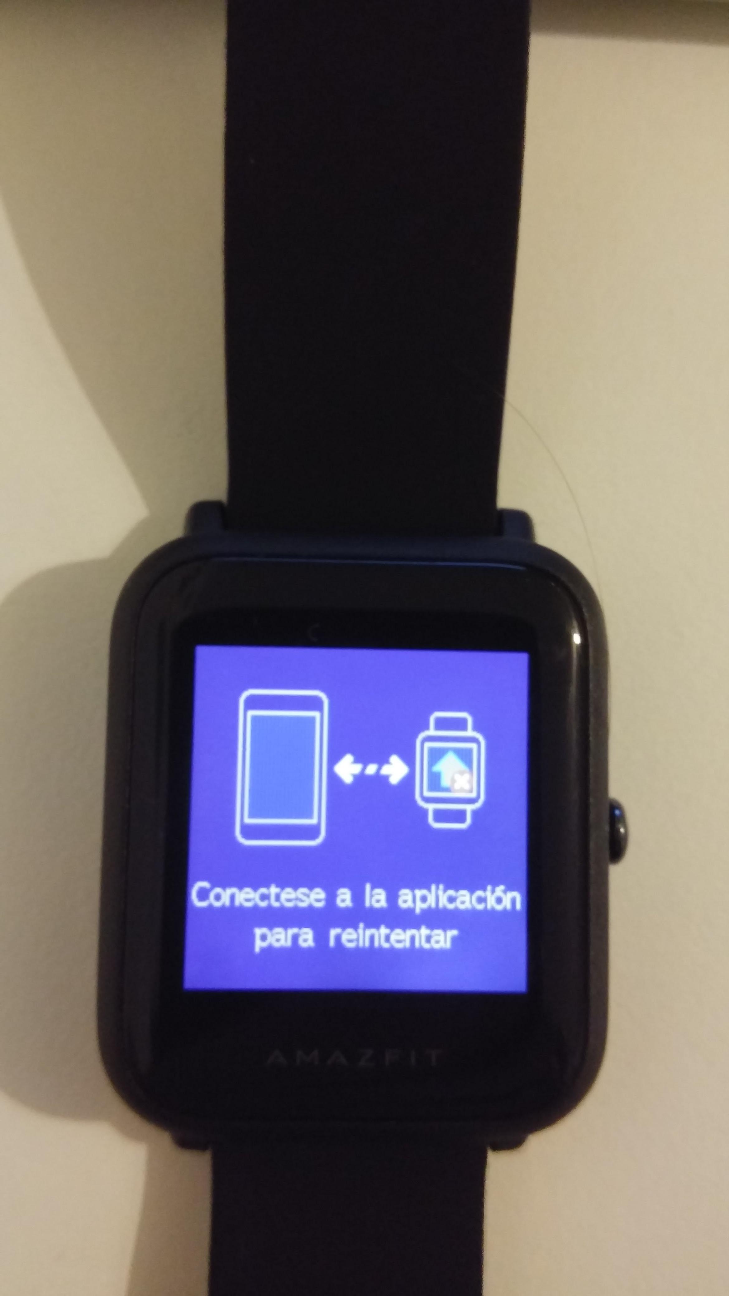

czaki44 Opublikowano 8 Lutego 2018 Autor Udostępnij Opublikowano 8 Lutego 2018 Teraz poszło w drugą stronę. Zmiana języka pomogła. Ale od razu znowu zegarek zaczął się aktualizować. Jak to wyłączyć, żeby nie robiło się z automatu? I teraz mam taki komunikat i dalej d*pa nic nie działa i nie idzie ://// Odnośnik do komentarza Udostępnij na innych stronach Więcej opcji udostępniania...
rewqwer Opublikowano 8 Lutego 2018 Udostępnij Opublikowano 8 Lutego 2018 Teraz poszło w drugą stronę. Zmiana języka pomogła. Ale od razu znowu zegarek zaczął się aktualizować. Jak to wyłączyć, żeby nie robiło się z automatu? I teraz mam taki komunikat i dalej d*pa nic nie działa i nie idzie :////Też miałem taki obrazek i w końcu się połączył. Wada jest taka, że jak telefon jest po polsku to zegarek jest w języku chińskim, a jak telefon w języku angielskim to i zegarek po angielsku. Poczytaj temat Amazfit bip oraz Mi Fit modyfikacje tam się wszystkiego dowiesz. Wysłane z mojego LG-H870 przy użyciu Tapatalka Odnośnik do komentarza Udostępnij na innych stronach Więcej opcji udostępniania...
witek_77 Opublikowano 9 Lutego 2018 Udostępnij Opublikowano 9 Lutego 2018 tez mi wczoraj przyszedl i zrobilem to co ty tj odpalenie, nowy oficjalny soft, aktualizacja i ciemność. Wgrałem ręcznie najnowszy tutaj z forum i .80 i dalej to samo. Wgrałem .70 i dalej to samo. Kliknąłem wtedy na TEST chyba SMSa w bridgu i pokazało ten test na ekranie zegarka. Dotykam tarczy i ożył Wiec po wgraniu firmwaru musialem wysłac mu jakieś testowa wiadomosc Odnośnik do komentarza Udostępnij na innych stronach Więcej opcji udostępniania...
