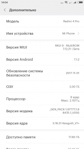

Vergiliusz Posted February 7, 2018 Share Posted February 7, 2018 (edited) Jeżeli nie możecie doczekać się Androida 7 na Redmi 4 Prime, developerzy z Rosji na stronie MultiRom udostępnili port z Mi5x w którym wszystko działa poprawnie. Instaluje się jako aktualizację z TWRP. Z tego co zauważyłem to jest on na bazie xiaomi.eu Temat poruszany jest też tu: http://en.miui.com/thread-1704553-1-1.html Info poniżej, najlepiej użyć Chrome żeby mieć tłumaczenie. https://multirom.me/read.php?tid=2402&fid=71&page=1 a link do ROMu z mojego google drive ponieważ normalnie pobiera się go z yandex. https://drive.google.com/file/d/1w5fnfqIeA53-35DI1dKfaGS491N5O1X-/view?usp=sharing Edited February 7, 2018 by Vergiliusz 1 Link to comment Share on other sites More sharing options...
Grzegorz K Posted February 7, 2018 Share Posted February 7, 2018 Ładne rzeczy a Xiaomi tłumaczy się brakiem jakiejś tam kompatybilności. To teraz czekamy na pierwszego odważnego który to zainstaluje i przetestuje na naszej ziemi. Wszystko było by pięknie ale obawiam się że to jednorazowa akcja i nie będzie aktualizacji do nowszych wersji. Link to comment Share on other sites More sharing options...
Vergiliusz Posted February 7, 2018 Author Share Posted February 7, 2018 (edited) Dnia 7.02.2018 o 19:19, Grzegorz K napisał: .... nie będzie aktualizacji do nowszych wersji. Testowałem wersję z początku stycznia, wróciłem do Xiaomi.eu dlatego że w tamtej wersji nie działał aparat i były przyciski ekranowe. Jest to już kolejne wydanie równolegle z wydaniami beta china na xiaomi.eu oczywiście z niewielkim opóźnieniem. Teraz wszystko zostało poprawione i działa według autorów. Według mnie system jest szybszy ale teraz mam opory przed próbą powrotu bo wersja xiaomi.eu 8.1.25 jak dla mnie rewelacyjnie działa na baterii. Pytanie: Drogie Xiaomi, może z aktualizujesz nasze telefon Android N albo Oreo? Odp: Ooooo no-no no, nope. Edited February 9, 2018 by Vergiliusz 1 1 Link to comment Share on other sites More sharing options...

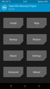

piter5564 Posted February 9, 2018 Share Posted February 9, 2018 Trzeba mieć odblokowany bootloader żeby to wrzucić na telefon? Link to comment Share on other sites More sharing options...
Vergiliusz Posted February 9, 2018 Author Share Posted February 9, 2018 2 godziny temu, piter5564 napisał: Trzeba mieć odblokowany bootloader żeby to wrzucić na telefon? Tak, odblokowany bootloader i wgrane TWRP Link to comment Share on other sites More sharing options...

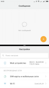

PrezesASR2 Posted February 19, 2018 Share Posted February 19, 2018 zainstalowałem u siebie na godzinkę i wróciłem do 8.1.2 faktycznie jest szybszy, regulacja podświetlenia trochę dziwnie działa ale nie przeszkadza w użytkowaniu, parę chińskich apek które da się usunąć ogólnie za krótko go miałem żeby coś więcej powiedzieć moim zdaniem jeśli nie brakuje wam dzielenia ekranu to nie warto instalować tego romu, Link to comment Share on other sites More sharing options...
