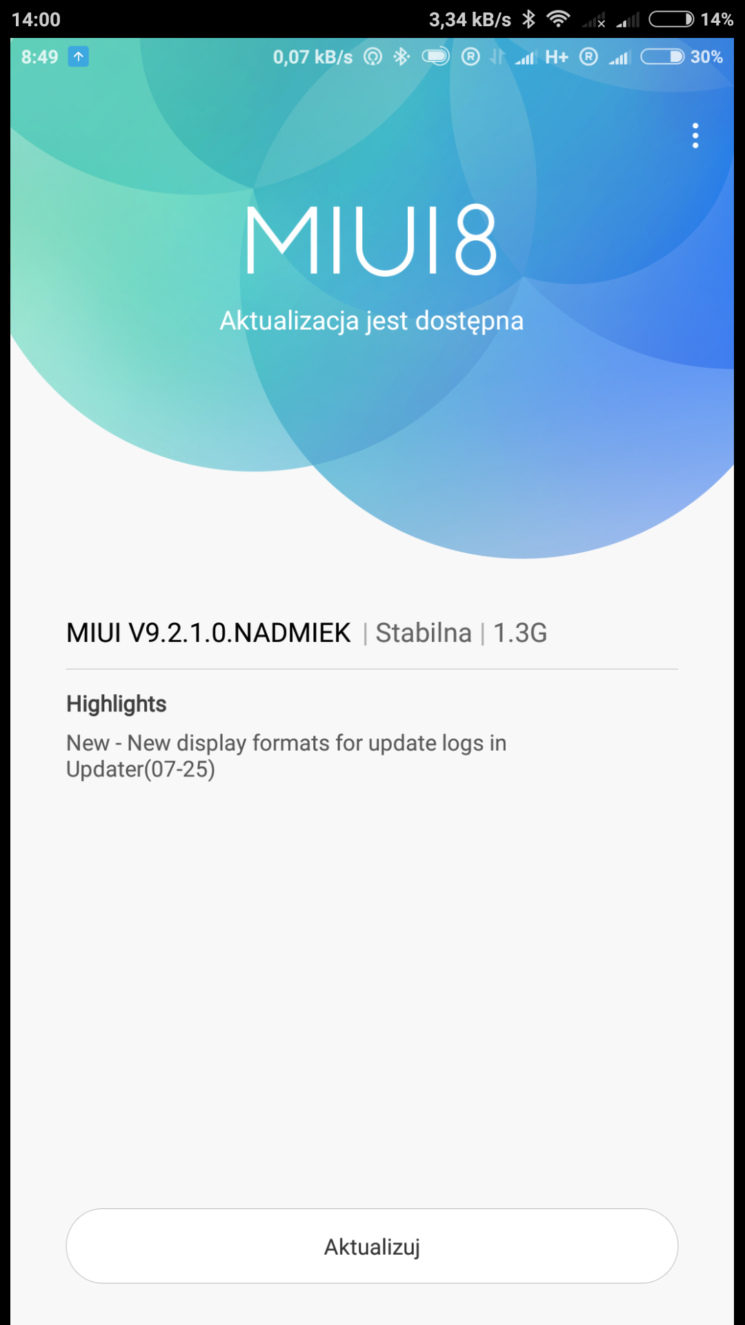

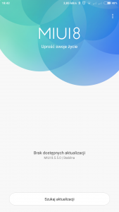

Witam.to jest mój pierwszy post więc jak coś przepraszam , bo nie wiem czy pisze w dobrym miejscu...
Jakiś czas temu na moje Mi Note 2 przyszło powiadomienie o aktualizacji...byłem poza granicą państwa wiec postanowiłem aktualizować po powrocie. Gdy wróciłem nacislem pobierz i .... Znikło tzn nic nie pobierało mało tego gdy naciskam w ustawieniach tel....i wyszukiwanie aktualizacji to pokazuje brak .
Region zmieniałem. Na każdy możliwy i nie ma efektu...czy ktoś pomoże w jaki sposób wymusić by mi znów tą aktualizacja wyskoczyła? Teraz już bez różnicy gdzie,to bym ją pobrał....dodam że nie jestem aż tak ogarnięty by brać się za to poprzez kompa...
Pozdrawiam i czekam na odpowiedź. Dokładam zrzut ekranu jak pokazywało mi te aktualizacje.

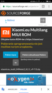

Dzisiaj pobrałem plik i zaistalowałem przez atualizator systemu przez opcję "wybierz paczkę aktualizacji". Wystarczy wskazać pobrany plik i reszta przebiega automatycznie.
Wysłane z mojego Mi Note 2 przy użyciu Tapatalka
Opublikowano (edytowane)
A możesz napisać mi jak to zrobić bo przyznam że nie bardzo się na tym znam. Rozumiem, że pobieram z linku powyżej i co dalej ? Gdzie i jak znajdę opcję "wybierz paczkę aktualizacji"
Edytowane przez wojtek9972
Pobierasz wersję stabilną. Ja używam przeglądarki Chrome. Plik instaluje się w folderze Download. Po ściągnięciu pliku sprawdź czy tam się pobrał. Potem klikasz na przycisk "aktualizacje" (niebieski ze strzałką w dół). Pokaże Ci się okno z informacją o zainstalowanej wersji MIUI. U góry w prawy rogu kliknij na przycisk z kropkami. Po rozwinięciu menu przycisku znajdziesz opcję "wybierz paczkę/plik do instalacji" (nazewnictwo może być nieprecyzyjne ponieważ nie mam już poprzedniej nakładki ). Następnie wskaż folder gdzie znajduje się pobrany plik, wybierz plik i postępuj zgodnie z komunikatami zatwierdzając je. Telefon powinien rozpocząć aktualizację. Nie zapomnij o naładowaniu bateri przed aktualizacją lub połączeniu do ładowarki. Pozdrawiam.

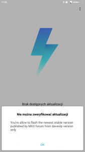

Dziękuję za pomoc. U mnie po wskazaniu pliku znajdującego się w folderze Download pojawia się taki komunikat: "nie można zweryfikować. wygląda na to, że obecna wersja Androida różni się od tej w pakiecie odzyskiwania. spróbuj flashować swoje urządzenie w trybie fastboot".
U mnie poszło. Włączone opcję programistyczne (klikanie na wersję MIUI w danych telefonu), mam też konto w XIAOMI i zarejestrowany telefon na koncie. Może to ma jakieś znaczenie. W każdym bądź razie aktualizacja poszła.
