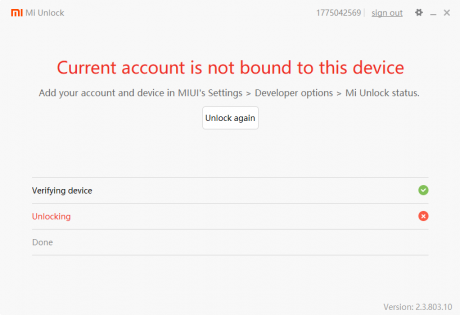

Witam. Może ten post zaoszczędzi komuś trochę czasu. U mnie nie dało się powiązać konta z urządzeniem (błąd 10008). Nie pomagały  FlyVPN, Turbo VPN i parę innych aplikacji. Nawet zmiana proxy na którekolwiek z proxynova nie dało żadnego efektu. Udało się dopiero dzięki PlexVPN i wybranie serwera Shanghai.

Zalogowałem sie na inne miasto ale nie działa. Wylogowałem się z konta i zalogowałem się na inne miasto nie działa. To co jest w błędzie napisane 10008:fid不合法 po angielsku oznacza  Illegal. Wiec to możne to być jakiś lewy telefon i ktoś już go w Polsce używał ale to tylko domysły.
Na ostatnim ekranie po zalogowaniu gdzie jest informacja jak mogę znaleźć urządzenie ( obrazek z mapa i telefonem ) tam tez mi się wyświetla ten komunikat.

Konto domyślnie przypisuje się do IMEI urządzenia. Masz IMEI? Nikt przedtem go nie używał? gdyby używał to w sumie nie mógłbyś swojego konta Xiaomi dodać... mam pomysł. Zaloguj się na i.mi.com na swoje konto Xiaomi, na górze będziesz miał prośbę o ponowne zalogowanie by uzyskać dostęp do funkcji pewnych więc potwierdź tam SMSem. potem po potwierdzeniu będziesz na górze miał coś takiego jak 1 connected - kliknij na to, następnie na nazwę telefonu, i delete device. Wyloguj się z konta Xiaomi, spróbuj dodać je ponownie wpierw do telefonu i potem znów do tego menu.

@mariushu1981 Jeszcze ewentualnie spróbuj wylogować się z konta w telefonie, uruchomić plexvpn shanghai (uruchamiasz na wifi czy komórkowych? jak na wifi to próbuj na komórkowych), przejść do tego menu i zalogować się na konto, ale wpisując ID konta Xiaomi (nie mail). może przejdzie, ale w sumie nie mam pojęcia...
Ok spróbuje dzieki
Uruchamiam plexvpn i na mobile i na wifi. Probowałem zalogować sie przez nr ID konta i nr telefonu w dalszym ciągu to samo :(
W koncie Xiaomi jak wejde w informacje osobiste mam Weryfikacja ID nie zweryfikowano oraz Lokalizacja Brak tez tak masz?
Opublikowano (edytowane)
No to ktoś zapomniał swojego konta Xiaomi odpiąć najwidoczniej i teraz jest... trochę kiepsko ;/ jeśli nie możesz odblokowac to tylko instalacją softu w EDL zainstalujesz globala Stable, ale co to zmieni jak i tak nie będziesz mógł odblokować bootloadera, a dodatkowo możesz stracić gwarancję bo EDL wymaga, jak nie masz boxa serwisowego, otwarcia obudowy i zwarcia 2 punktów na płycie głównej... kontaktuj się z sklepem, no bo co zrobisz.

W sumie możesz poprosić Xiaomi, tylko napisz wszystkie informacje o tym telefonie - nr imei itd. jak będziesz pisać. No i odepnij swoje konto przed tym bo jak są dwa konta to nie wiadomo które odepną.
EDL to taki specjalny tryb w którym można wgrać oprogramowanie na telefonach z snapdragonem. Niby można przez fastboot, ale na zablokowanym bootloaderze to nie zadziała.
