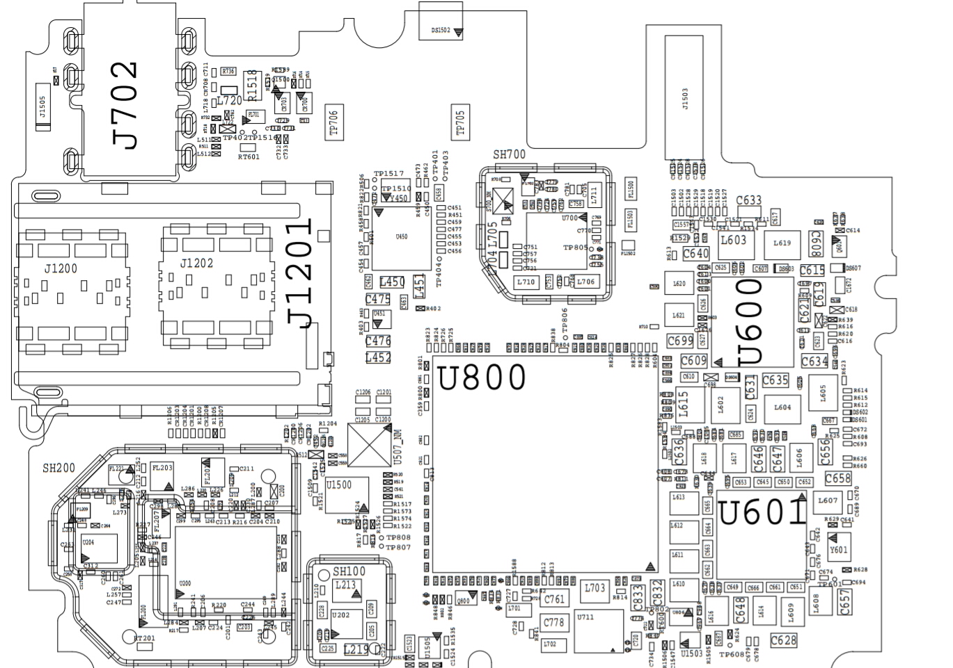

GrubyWieprz Opublikowano 14 Listopada 2017 Udostępnij Opublikowano 14 Listopada 2017 Witam, posiadam mi5/32gb z global roomem. Mój problem polega na tym, że telefon nagle się wyłącza i nie można go ponownie odpalić. Podłączenie do ładowarki i pc też nic nie daje. Dopiero po kilku dniach telefon po podpięciu zaczyna się ładować od 0% i znowu wszystko działa normalnie, można go wyłączać/włączać, aż do kolejnej awarii i tak w kółko. Jakieś rady? Miał ktoś podobny problem? Odnośnik do komentarza Udostępnij na innych stronach Więcej opcji udostępniania...
Zexon72 Opublikowano 14 Listopada 2017 Udostępnij Opublikowano 14 Listopada 2017 (edytowane) Prawdopodobnie standardowy problem z PM'mi (kontrolery zasilania (na poniższym schemacie oznaczone jako U600 i U601) Niestety Mi5 ma wadliwe zaprojektowane ich chłodzenie i puszczają luty pod układami. Przelutowanie ich pomaga, ale czasem tylko na jakiś czas - najlepiej wymienić na nowe. Edytowane 14 Listopada 2017 przez Zexon72 Odnośnik do komentarza Udostępnij na innych stronach Więcej opcji udostępniania...
