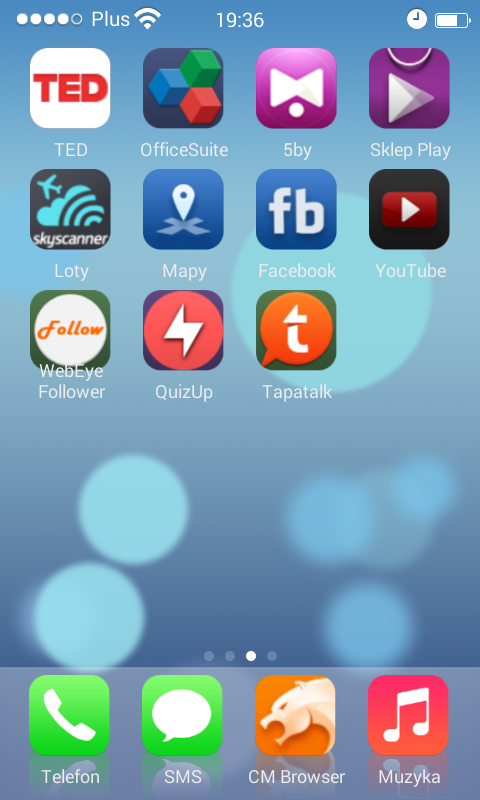

Witam,
Jestem nowym użytkownikiem miui i nie mam jeszcze chyba wystarczającej wiedzy lub umiejętności aby sobie samemu poradzić z tym problem. Otóż, po zainstalowaniu jakiegoś motywu (na screenie przykładowy motyw English IOS7 Theme) część ikon nie pasuje do całego motywu (facebook, google play store, youtube) - strasznie mnie to drażni. Grzebiąc w internecie znalazłem poradniki jak edytować ikony - pomimo tego że dodałem ikony do motywu, następnie zapisałem wszystko tak jak było na początku to jak chce załadować motyw to niestety pojawia się komunikat null: import failed. Nie wiem czy coś robię źle, czy też nie można już po styczniu 2014 edytować na własną rękę motywów ale bardzo proszę o pomoc.
Czy jest możliwość zmiany tych ikon w taki sposób aby pasowały do całej reszty motywu? Jeżeli tak, to w jaki sposób. Z góry dziękuję za pomoc.

Nie o to dokładnie chodzi. Zmieniać części motywu potrafię, sęk w tym, że niezależnie jaki motyw ustawie to te niektóre ikony są zawsze takie same, chciałbym je edytować tak, aby pasowały do stylu np. iOS 7.
To jest tak, jak by sam motyw nie miał wgranych tych ikon (facebook, youtube itp) i wyświetlają sie niezmienione. Czy jest możliwość dodania pewnych ikon do motywu tak aby zostały zmienione z domyślnych na "iOS'owe"?

Dobrze rozumiesz, autor motywu nie zrobił ikonki do tych programów. Musisz sam je przerobić, znaleźć w internecie lub wziąć z motywu podobna, która nie jest używana lub Ci się podoba :-) Zmien nazwę nowej ikonki na taką jaką figuruje w /data/system/customized_icons i w tym katalogu je podmień.

Ok, rozumiem, szukam tej ścieżki ale nie mogę jej znaleźć. Nie mam folderu "data" co wydaje mi się dziwne. Myślałem że jest może ukrytym folderem, ale też nie. Przeszukałem wszystkie katalogi i nic. Jakieś sugestie?

Musisz zainstalować root explorer lub root browser bo te czynności musisz wykonać jako root.

Więc:
Zmieniajac ikony w aplikacji motywy dalej te ikony, które chcę żeby były zmienione pozostają takie same.
Root explorer - wchodząc w folder "data" trafiam na pustkę.

Niemożliwe. Przy instalacji RE dałeś prawa roota? Opisz po krótce jak zmieniasz te ikony w motywem.

Ok, dotarłem do katalogów, stworzyłem ikony, zmieniłem nazwy, stare usunąłem nowe wkleiłem i wszystko zadziałało. Dziękuje wszystkim za pomoc!
