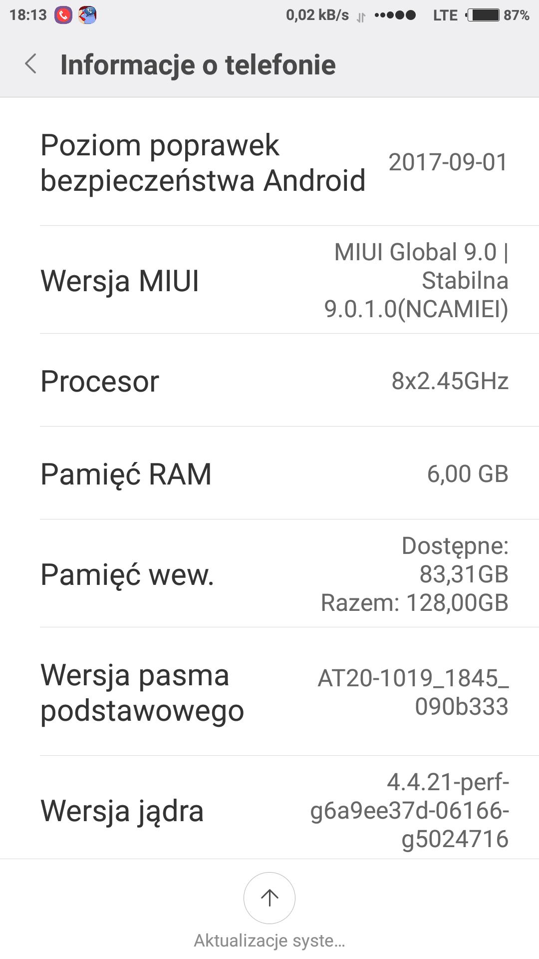

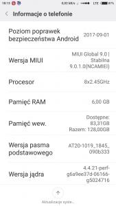

Mały11 Opublikowano 19 Listopada 2017 Opublikowano 19 Listopada 2017 LTE i LTE+ miałem do momentu 9.0.1.0 (NCAMIEI) i przyszła poprawka i straciło się LTE PLAY.30 październik jeszcze miałem ostatni raz LTE

YmoN Opublikowano 2 Stycznia 2018 Opublikowano 2 Stycznia 2018 U mnie ten sam problem. 9.0.1.0 (NCAMIEI), Virgin Mobile. Brak LTE (wcześniej działało) i do tego traci połączenie z siecią po kilka razy dziennie.
swienty13 Opublikowano 2 Stycznia 2018 Opublikowano 2 Stycznia 2018 Mam ten sam problem (mi6 i virgin) po aktualizacji do miui9 brak LTE. Po zmianie sim na drugi slot na chwile sie pojawia 4g ale zaraz znika i zostaje 3g lub H+ Przed aktualizacją wszystko działało... Jakieś pomysły?
Alucard1989pl Opublikowano 3 Stycznia 2018 Opublikowano 3 Stycznia 2018 Witam, jestem w posiadaniu Xiaomi Mi6, sieć Virgin Mobile, soft MIUI 9.0.1.0 NCAMIEI i miewam od tygodnia problemy z częstym gubieniem sieci oraz brakiem LTE i LTE+, tylko mam ciagle 3G/H+. Próbowałem zmieniać ustawienia APN PLAYa i nic, czy czeka mnie full wipe? :|.
YmoN Opublikowano 3 Stycznia 2018 Opublikowano 3 Stycznia 2018 (edytowane) Zaczęłem grzebać jeszcze raz i udało mi się to naprawić poprzez manualny wybór sieci, z którą telefon ma się łączyć. Wybierając Virgin Mobile LTE lub Play LTE mam w końcu LTE Nie wiem co wybierał z automatu ale nie działało. Zobaczymy jak będzie ze zrywaniem sygnału, update dam póżniej. Edytowane 3 Stycznia 2018 przez YmoN
Alucard1989pl Opublikowano 3 Stycznia 2018 Opublikowano 3 Stycznia 2018 @YmoN właśnie taką samą procedurę wykonałem i wybrałem PLAY LTE. Od tego momentu mam cały czas LTE+ i ani razu nie zgubiło mi zasięgu. Ciekawe w czym tkwi problem :P. 1

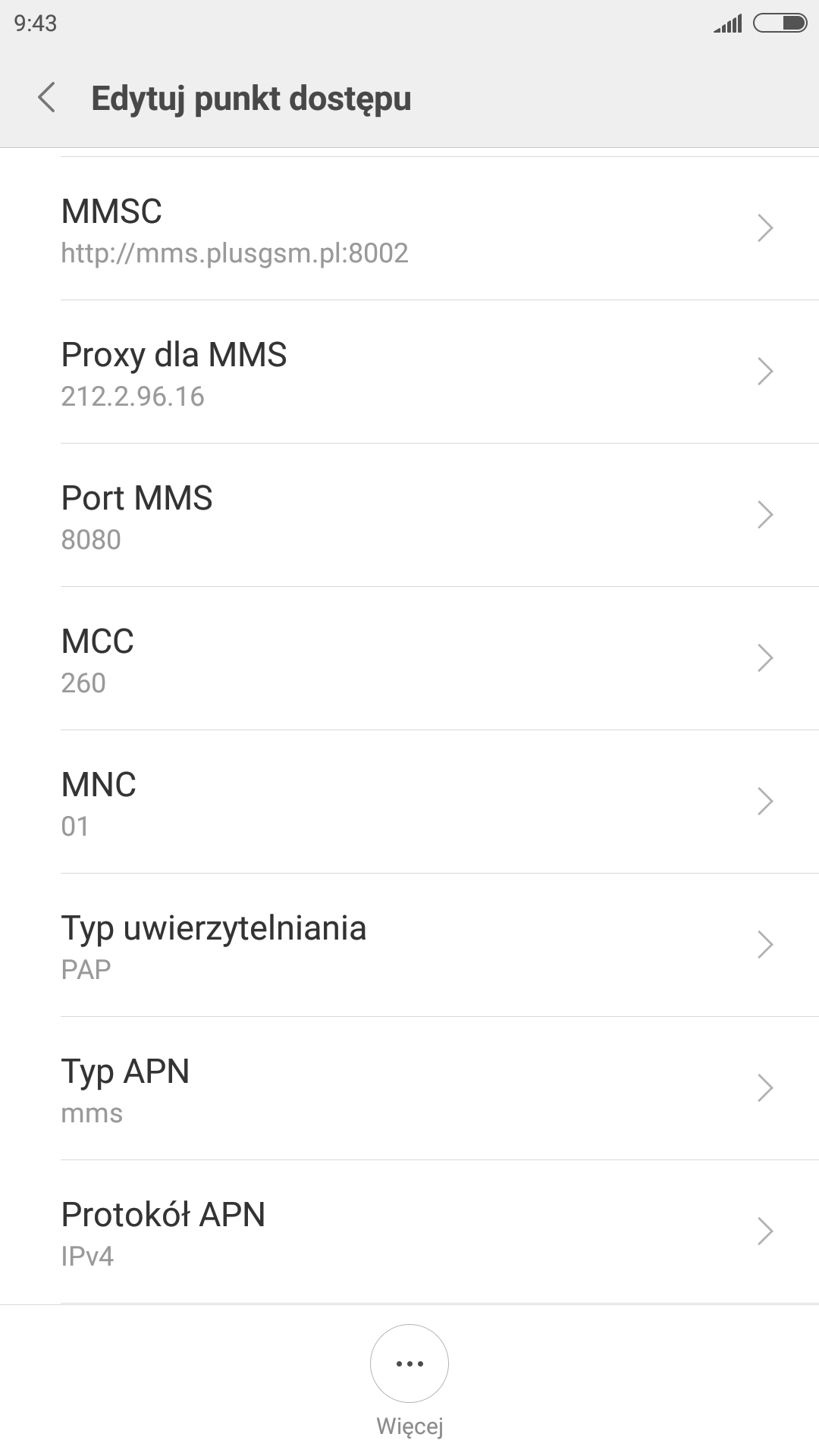

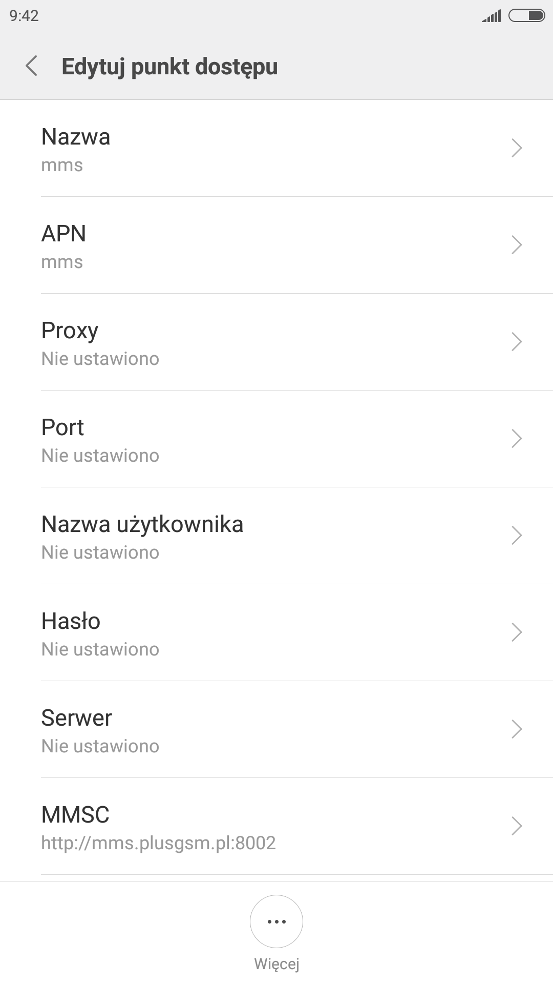

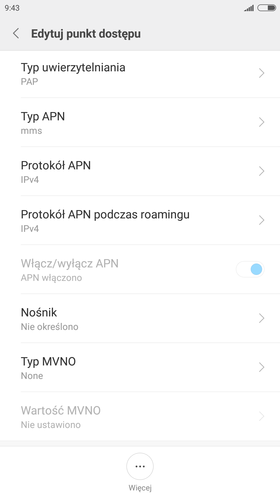

lesiu81 Opublikowano 27 Stycznia 2018 Opublikowano 27 Stycznia 2018 Cześć, u mnie po aktualizacji nie było LTE (naprawiłem) teraz jeszcze mam problem z MMS (APN wszystko ustawione jak na stronie PLUSa) nie da się wysłać a jak do mnie ktoś wysyła to mam tylko info że jest wiadomości i do kiedy jest ważna. Jakiś pomysł Tel z Miui 9.3
eML Opublikowano 27 Stycznia 2018 Opublikowano 27 Stycznia 2018 @lesiu81 a protokół APN masz na IPv4? Mam dokładnie jak to http://ustaw.plus.pl/konfiguruj-telefon Ewentualnie jak nie ruszy to weź w typ uwierzytelniania ustaw na brak.
lesiu81 Opublikowano 28 Stycznia 2018 Opublikowano 28 Stycznia 2018 (edytowane) 10 godzin temu, eML napisał: @lesiu81 a protokół APN masz na IPv4? Mam dokładnie jak to http://ustaw.plus.pl/konfiguruj-telefon Ewentualnie jak nie ruszy to weź w typ uwierzytelniania ustaw na brak. miałem ustawione dokładnie tak jak na stronie Plusa. teraz edytowałem typ uwierzytelniania na brak i również nie działa. Tworzyłeś nowy APN czy edytowałeś ten co był zrobiony? Nie wiem co jest nie tak. Tak mam ustawione: Edytowane 28 Stycznia 2018 przez lesiu81
eML Opublikowano 1 Lutego 2018 Opublikowano 1 Lutego 2018 @lesiu81 mam ustawione tak samo jak Ty, tylko uwierzytelnianie mam na brak (mowa o MMS) i wszystko działa. Edytowałem obecne ustawienia. Swoją drogą, do MMS masz tylko jeden profil?
lesiu81 Opublikowano 2 Lutego 2018 Opublikowano 2 Lutego 2018 17 godzin temu, eML napisał: @lesiu81 mam ustawione tak samo jak Ty, tylko uwierzytelnianie mam na brak (mowa o MMS) i wszystko działa. Edytowałem obecne ustawienia. Swoją drogą, do MMS masz tylko jeden profil? zresetowałem ustawienia APN i pomogło.
