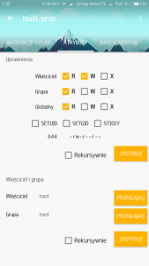

wajs Opublikowano 30 Stycznia 2018 Udostępnij Opublikowano 30 Stycznia 2018 (edytowane) Wymagany root, jakiś menadżer plików np. Solid Explorer (ma on już wbudowany edytor tekstu) modyfikujesz wspomniany wyżej plik, zapisujesz go (pamiętaj o atrybutach pliku 664), restart i gotowe. Obowiązkowo przed grzebaniem w tych plikach, zrób kopię systemu w TWRP. Edytowane 30 Stycznia 2018 przez wajs Odnośnik do komentarza Udostępnij na innych stronach Więcej opcji udostępniania...

wajs Opublikowano 12 Lutego 2018 Udostępnij Opublikowano 12 Lutego 2018 Po edycji pliku mają być takie: Odnośnik do komentarza Udostępnij na innych stronach Więcej opcji udostępniania...
Maly172 Opublikowano 12 Lutego 2018 Udostępnij Opublikowano 12 Lutego 2018 No i tak mam ustawione a jak nawet chce coś zmienić to wyskakuje '' odmowa dostępu'' Odnośnik do komentarza Udostępnij na innych stronach Więcej opcji udostępniania...
wajs Opublikowano 12 Lutego 2018 Udostępnij Opublikowano 12 Lutego 2018 Masz root, jakim programem próbujesz edytować ten plik? Odnośnik do komentarza Udostępnij na innych stronach Więcej opcji udostępniania...
