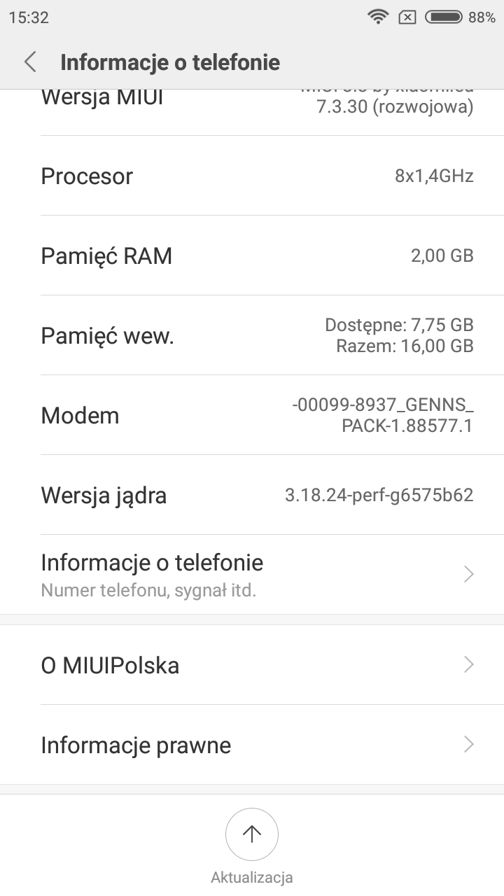

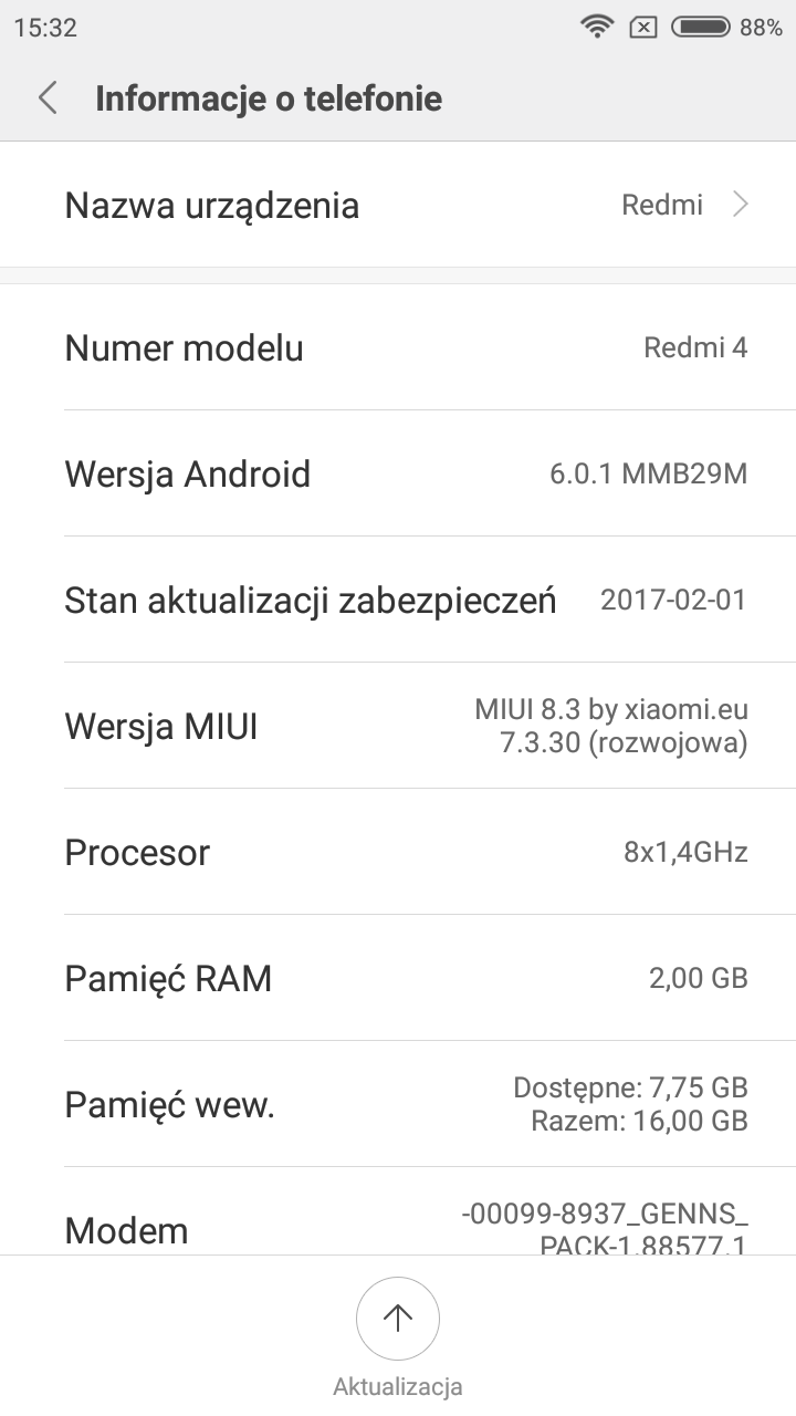

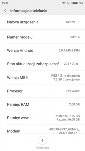

Ustalmy fakty - jaki telefon posiadasz i jaki system mu wgrałeś. Daj zrzut ekranu z informacje o telefonie i nazwę pliku jaki zainstalowałeś w telefonie.
Czyli wszystko jest jak należy.
Z rzeczy, jakie możesz zrobić samodzielnie, to reinstalacja systemu od nowa z pełnym wipe - format data, a następnie wipe system, data, cache, art/dalvik cache. Jesli to nie pomóż to przeinstaluj i zresetuj modem wg poniższej instrukcji
