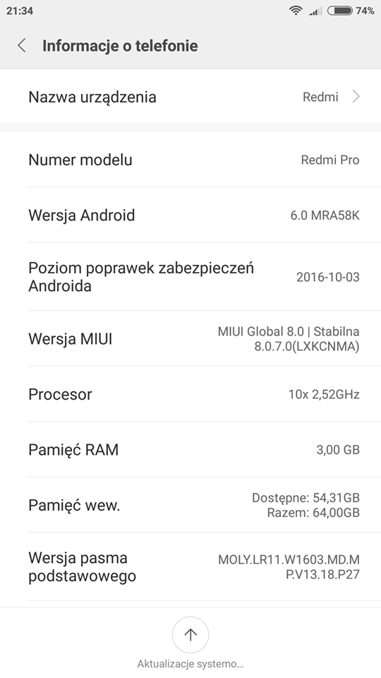

AseT Opublikowano 8 Marca 2017 Opublikowano 8 Marca 2017 Witam. Mam problem z przyciskami lewym i prawym. Lewy przycisk czasami nie działa a prawy do cofania ZAWSZE otwiera menu z otwartymi aplikacjami + czasami cofa tak jak powinno. Pojawiło się to po 4h od kupienia telefonu, bawiłem się ustawieniami w opcjach ale nic nie pomogło, co to może być?
Zexon72 Opublikowano 8 Marca 2017 Opublikowano 8 Marca 2017 Daj zrzut ekranu z informacje o telefonie.

Zexon72 Opublikowano 8 Marca 2017 Opublikowano 8 Marca 2017 I wszystko jasne. W telefonie masz tzw syfmiui - Global dla tego modelu nie istnieje. Wgraj czysty system China Developer, odblokuj bootloader i zainstaluj miuipolska/xiaomi.eu.
