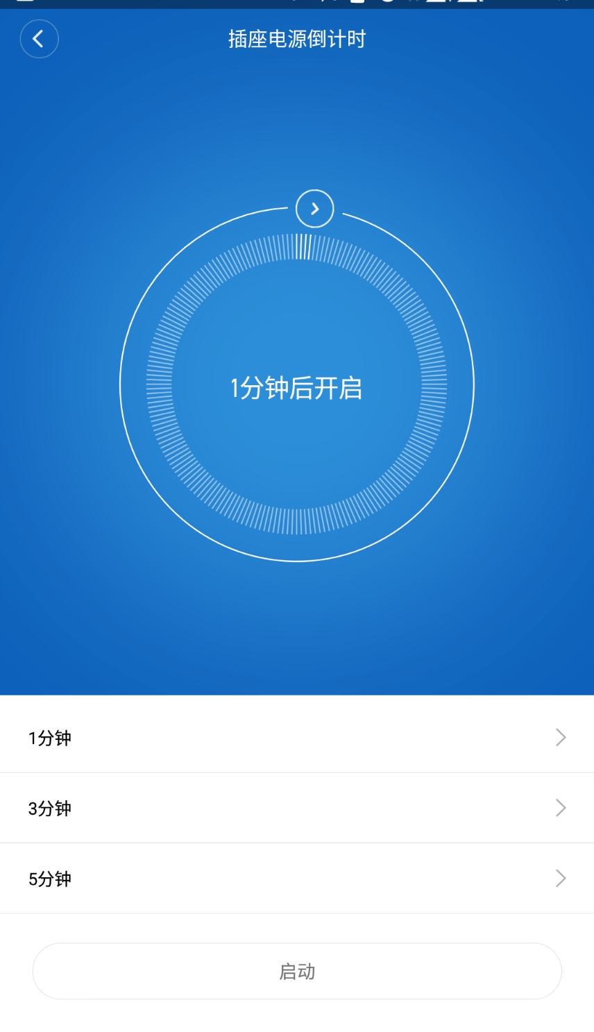

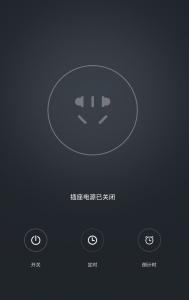

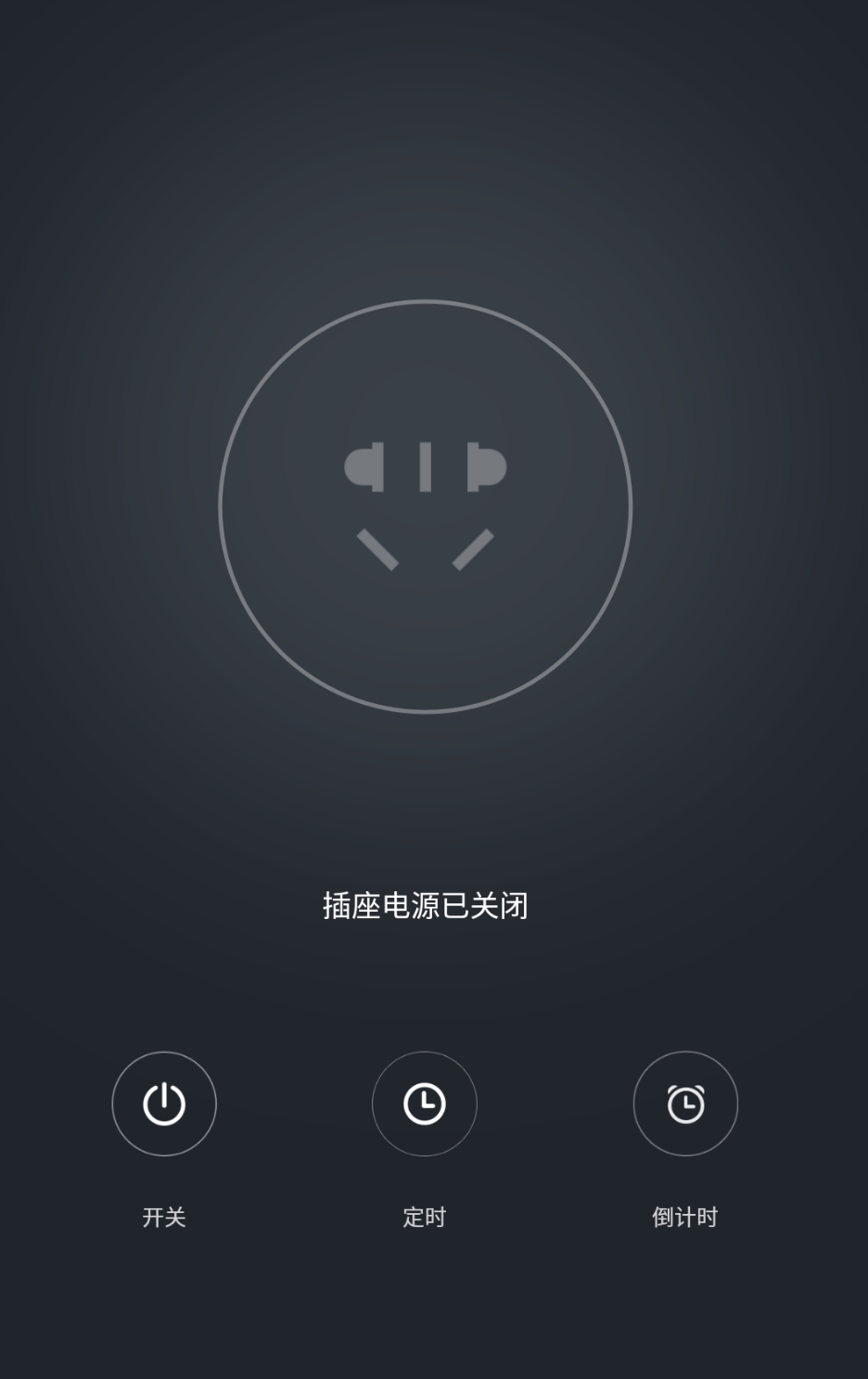

Wczoraj podłączyłem Smart Socket ( bez zigbee ). Podłączyło się ale lipa straszna . Praktycznie wszystko jest po chińsku w pluginie Mi Home
Ktos może widzał jakies tłumaczenie ? ( ja nie znalazłem )
Edytowane przez abgar

3 godziny temu, Mielcar napisał:
 bez zigbee po angielsku.
U mnie to tak wygląda
Może mógłbyś cos podpowiedzieć ?

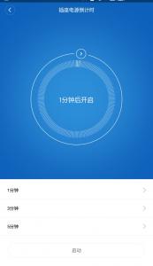

Dzięki. Nieco światłą w tunelu.
Zupełnie nie rozumiem. dlaczego on ma po angielsku a ja po chińsku. Resztę Mi Home mam po angielsku poza tym cholernym gniazdkiem :(
EDIT : To Iphone. Rozumiem.
Teraz sprawdzilem i na Mi6 wresje zigbee mam tez po angielsku, normalna jest po chinsku.
Dzisiaj mi przyszła wersja Zigbee. Istotnie jest po angielsku. Zatem mój problem jest rozwiązany bowiem w tej wersji angielskiej ( zigbee ) rozkład jest taki sam jak w chińskiej ( wifi ).
Mogę zatem ogarnąć sterowanie.
Faktycznie nie mogłem zajesterować gniazdka bez gatewaya. Dziwne, bo z instrukcji ( rysunków ) by wynikało, że gateway nie jest niezbędny. Co dziwniejsze aplikacja Mi Home w głównym okienku też nie zobaczyłą gniazdka. Dopiero wejście w gateway i dodanie urządzenia "podległego" zadziałało.
Słusznie zatem na działkę do sterowania halogena kupiłem wersję wifi ( tam nie mam gateway'a ) bo inaczej mógłbym sobie to gniazdko w d... wsadzić.
