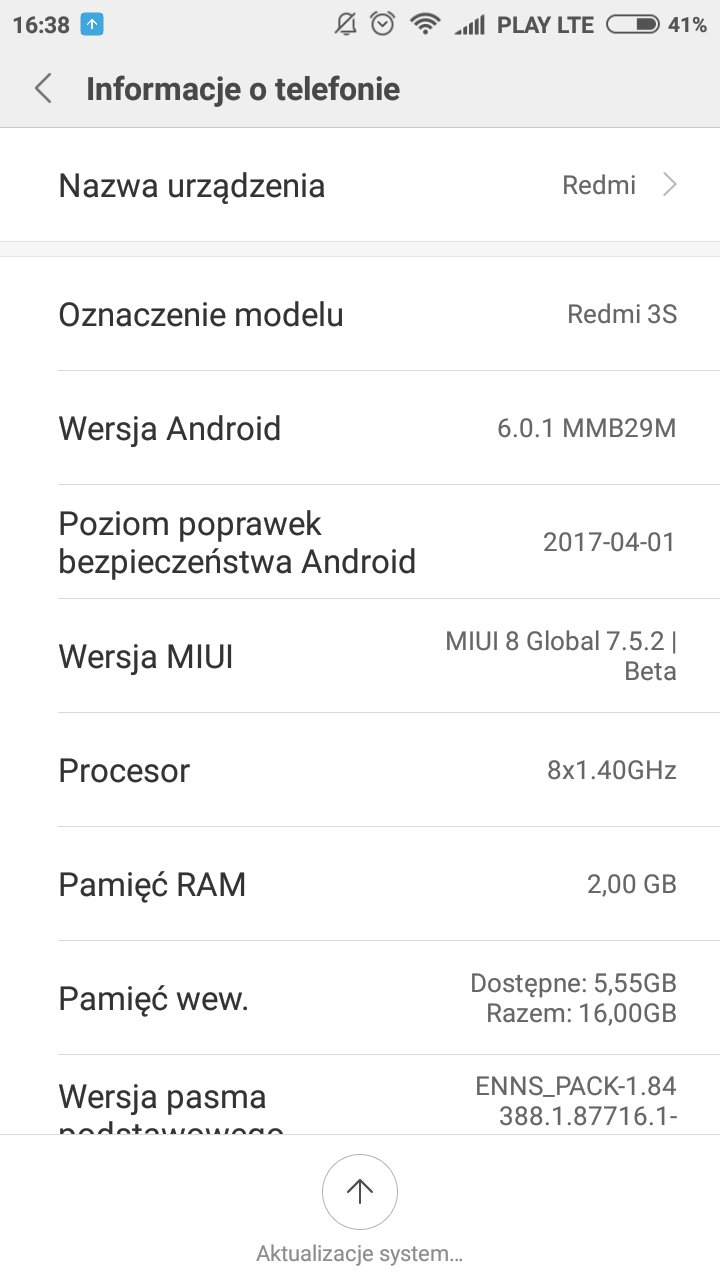

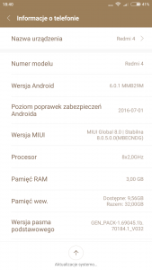

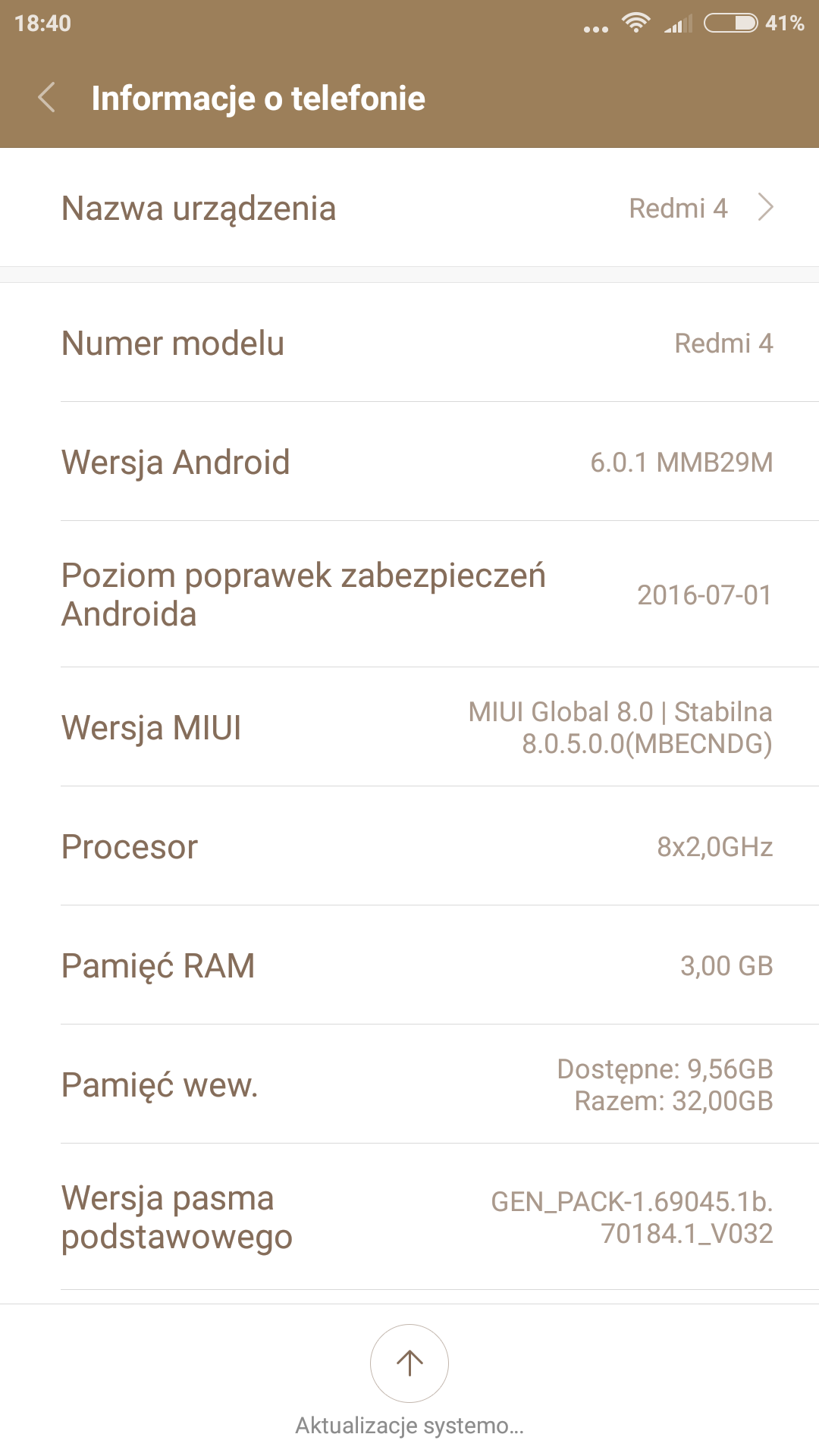

Zexon72 Opublikowano 20 Kwietnia 2017 Opublikowano 20 Kwietnia 2017 16 minut temu, TomKzk napisał: Mam ten sam problem tyle, że z Redmi 4 Pro. Ktoś jeszcze spotkał się z podobną sytuacją? Jaki system na pokładzie? Daj zrzut ekranu z informacje o telefonie.
TomKzk Opublikowano 20 Kwietnia 2017 Opublikowano 20 Kwietnia 2017 Telefon ładuje oryginalną ładowarką, ale teraz sprawdzałem też inne - taka sama sytuacja.
Zexon72 Opublikowano 20 Kwietnia 2017 Opublikowano 20 Kwietnia 2017 @TomKzk i wszystko jasne. Zainstaluj oficjalny sysytem, bo masz kombinowany niewiadomego pochodzenia - tzw syfmiui. Co i jak zrobić - wszystko znajdziesz na forum. 1
