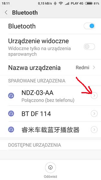

tutaj_jestem Opublikowano 26 Stycznia 2017 Opublikowano 26 Stycznia 2017 Witam, mam pytanie odnośnie połączenia redmi 3s z bluetooth samochodowym (Opel intellink 4.0). Telefon łączy się z samochodem, jednak dostaję informację na telefonie że "urządzenie jest podłączone (bez telefonu)". Czy coś jest nie tak z telefonem, czy może muszę coś jeszcze w ustawieniach telefonu powłączać/pozezwalać? Winy po stronie samochodu bym nie podejrzewał, telefon z windowsmobile 10 łączy się bez żadnych zgrzytów. Będę wdzięczny za wskazówki.

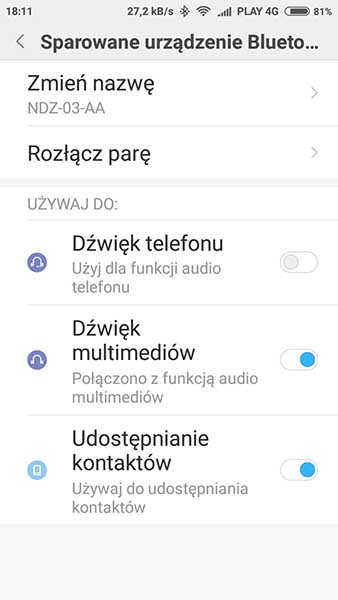

FromWP Opublikowano 26 Stycznia 2017 Opublikowano 26 Stycznia 2017 36 minut temu, tutaj_jestem napisał: Będę wdzięczny za wskazówki. Wszystko jest tak z telefonem. Musisz w ustawieniach bluetooth jak jest sparowany z twoim zestawem kliknąć tą szarą strzałkę którą wskazałem czerwoną strzałką (jak nie trafisz to pojawi się opcja rozłączenia urządzenia, a nie jest łatwo w to trafić, bo trochę za małe) i pojawią się opcje co ma być przekierowywane na to urządzenie.
tutaj_jestem Opublikowano 26 Stycznia 2017 Autor Opublikowano 26 Stycznia 2017 A więc to tutaj babcia koszyk nosiła . Ja klikałem na nazwę urządzenia a nie na tę szarą strzałkę i tak jak piszesz dostawałem info o rozłączeniu urządzenia. Dzięki bardzo za wyjaśnienia i pomoc, to moja pierwsza doba z xiaomi i powrót do androida po dwóch latach.
