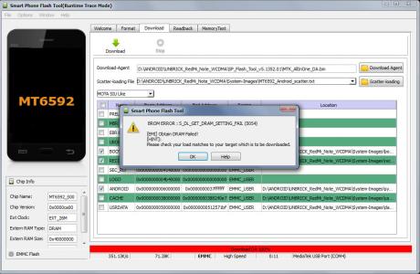

latet Opublikowano 1 Stycznia 2017 Autor Opublikowano 1 Stycznia 2017 Próbuję, ale otrzymuję błąd jak na screenie. Nie wiem, co robię źle. Wyjęta bateria, SPFlash gotowy, czeka, podłączam tel. (bez trzymania żadnych przycisów, ale tez próbowałem z trzymaniem Vol–) i bład jak na obrazku za każdym razem. Moze to fizyczne uszkodzenie tel.? Zanim padł w czasie aktualizacji, to generalnie coraz gorzej chodził, sypał błędami z dnia na dzień gorzej.

latet Opublikowano 4 Stycznia 2017 Autor Opublikowano 4 Stycznia 2017 1 godzinę temu, majdan12 napisał: MOTA SIU like jest zalecany w tym przypadku? Nie, to tylko screen. Próbowałem przede wszystkim "Firmware update", a potem kilku innych trybów, we wszystkich błąd taki sam.

latet Opublikowano 4 Stycznia 2017 Autor Opublikowano 4 Stycznia 2017 1 minutę temu, majdan12 napisał: Chyba trzeba będzie kupić świeczki i zapalić bo to chyba trup telefon. Tak mi się zdaje, ale zanim poszczułem go SP Flashem, to przynajmniej w ogóle reagował – tzn. włączał się, pokazywał "błąd aktualizacji" i stał tak w Recovery. Nic więcej. Po próbie Flashowania - zero reakcji na włączanie. Natomiast kolejne próby SP FLash-em przy wyjętej baterii wyglądają cały czas tak samo, ten sam komunikat o błędzie, co za 1. razem.
