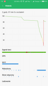

Adrianus1980 Opublikowano 14 Lutego 2017 Opublikowano 14 Lutego 2017 Normalne, telefon wyciszony... Słuchałem muzyki. Później jak padł wyciągnąłem baterie. Czary.
KucyG Opublikowano 14 Lutego 2017 Opublikowano 14 Lutego 2017 No taki urok, też tak mam od czasu do czasu. Wysłane z mojego Redmi Note 2 przy użyciu Tapatalka
