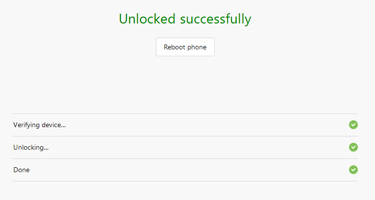

witam. mam problem z odblokowaniem bootloadera w Redmi 4a. Przeczytałam cały poradnik
robiłam wszystko po kolei, złożyłam wniosek o odblokowanie, sms'a z potwierdzeniem co prawda nie dostałam, ale po zalogowaniu się w MiFlashUnlock za pomocą ID, wyskakuje mi
15823755_1336263509778665_1839144376_o.png?oh=91748733d04c5a8c03d9bd29551fbb6f&oe=58698B75
oraz
więc wnioskuję, że się udało. Po przejściu w tryb FASTBOOT na telefonie, podłączam go kablem USB i klikam Unlock. Dochodzi do 50% i wyskakuje mi
15782475_1336232573115092_1868771619_n.png?oh=8789832dd032e4d27e5c850869c1dd34&oe=58693385

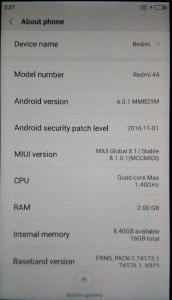

Proszę o radę, wskazówkę, cokolwiek, co mogłoby pomóc. Tutaj wrzucam zdjęcie specyfikacji telefonu:
15820322_1336270376444645_113838418_n.jpg?oh=a5a6b4dd3cbed4a26c7693e776e4d089&oe=586994FE
Może coś przeoczyłam, ale naprawdę nie mam o tym zielonego pojęcia. Będę wdzięczna za każdą pomoc.

Ok, sprawdź przede wszystkim jaki masz zainstalowany ROM. Jeżeli przerabiany ( fake, syfmiu ) to powinnaś jak wspomniał @MiD powyżej zacząć od wgrania dev china dedykowanego na Twój Redmi.
Upewnij się, że sterowniki telefonu masz zainstalowane poprawnie .
zrób screena z wersji ROMu i menadżera urządzeń w windows. Zobaczymy co masz i jak zainstalowane.

już mi pare osób pisało, że to syfmiui. a co do sterowników, to kiedy pierwszy raz podłączyłam telefon, wykryło mi to Kedacom USB Device, ale później już normalnie Android. screen z wersją ROMu powyżej w poście.
Nie widzę screenu z wersją romu, widzę tylko screeny z Miunlock.
Jeżeli masz poprawnie zainstalowane sterowniki to powinnaś w pierwszej kolejności użyć MiFlasha i romu do Twojego telefonu.

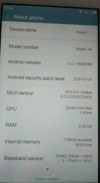

Ja napisze tyle, wczoraj walczylem z redmi4a otrzymanym z banggooda.
Mial zainstalowane na pokladzie takie cudo (zdjecie telefonu telefonem taka incepcja, bo na cito)

problem rozwiązany! :)
1. ściągnijcie: http://bigota.d.miui.com/6.12.29/miui_HM4A_6.12.29_6983c65342_6.0.zip
2. przenieście .zip na telefon przez kabel USB, nieważne do jakiego katalogu
3. wejdźcie w aplikacje Updater, kliknijcie trzy kropki na górze i wybierzcie Choose update package
4. znajdźcie plik .zip, wcześniej przeniesiony na telefon
5. poczekajcie, aż się zainstaluje i normalnie odblokujcie bootloader przez MiFlashUnlock
Edytowane przez amonda
36 minut temu, MiD napisał:
@amonda znaczy problemem był stary ROM stable, a rozwiązaniem wgranie najnowszego ROMu dev
coś takiego xD naprawdę się na tym nie znam, ale jak zobaczyłam, że bootloader odblokowany, to zero problemów już idąc poradnikiem :D
