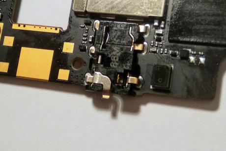

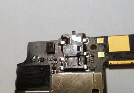

Zexon72 Opublikowano 6 Grudnia 2016 Opublikowano 6 Grudnia 2016 Przyczyn może być wiele, ale dwie są najczęstsze - wyrobił się któryś ze styków wewnątrz gniazda i może robić zwarcie. Opcja druga - to nawet niewielka ilość wilgoci, która wpadła gniazdem. Nie musiało być to wcale teraz - wilgoć lubi odezwać się po czasie nawet sporym. Bez otworzenia telefonu więcej ciężko będzie coś więcej zdziałać, tym bardziej że zrobiłeś już reset fabryczny. To tyle, co przychodzi mi do głowy na szybko... A tak to wygląda w środku... 1
