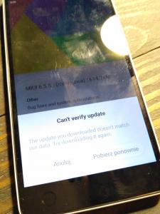

Witam, jestem nowy na forum, wiec wybaczcie, jezeli dodałem temat nei w tym dziale co trzeba :)
Dzisiaj kupilem wlasnie telefon - Xiaomi Mi4c i od razu chcialem zaktualizować system, lecz podczas aktualizacji MIUI 6.5.5 wyskoczył bład "Install update.zip failed" the file is corrupted.
Plik został pobrany autowatycznie przez Updatera systemowego, wiec dlaczego nie chce mi sie zainstalowac ?

Na początek na pierwszej stronie jest FAQ tam masz opisane większość zagadnień co się robi po zakupie w Chinach ;) Potem poczytaj na forum jak się instaluje oprogramowanie dla modelu MI4C, wszystko jest opisane we właściwym miejscu.

Pobierz najnowszą wersję od xiaomi.eu Stabilną lub Rozwojową jak wolisz, skopiuj na telefon, uruchom telefon w trybie recovery TWRP i tam jest opcja instalacji gdzie podajesz ten .zip co pobrałeś, instalujesz robisz WIPE i restart. Telefon się uruchomi i zaktualizuje i gotowe.
tu masz najnowszą wersję Stabilną xiaomi.eu_multi_MI4c_V8.1.2.0.LXKCNDI_v8-5.1.zip
tu masz wersję Rozwojową xiaomi.eu_multi_MI4c_6.11.24_v8-5.1.zip

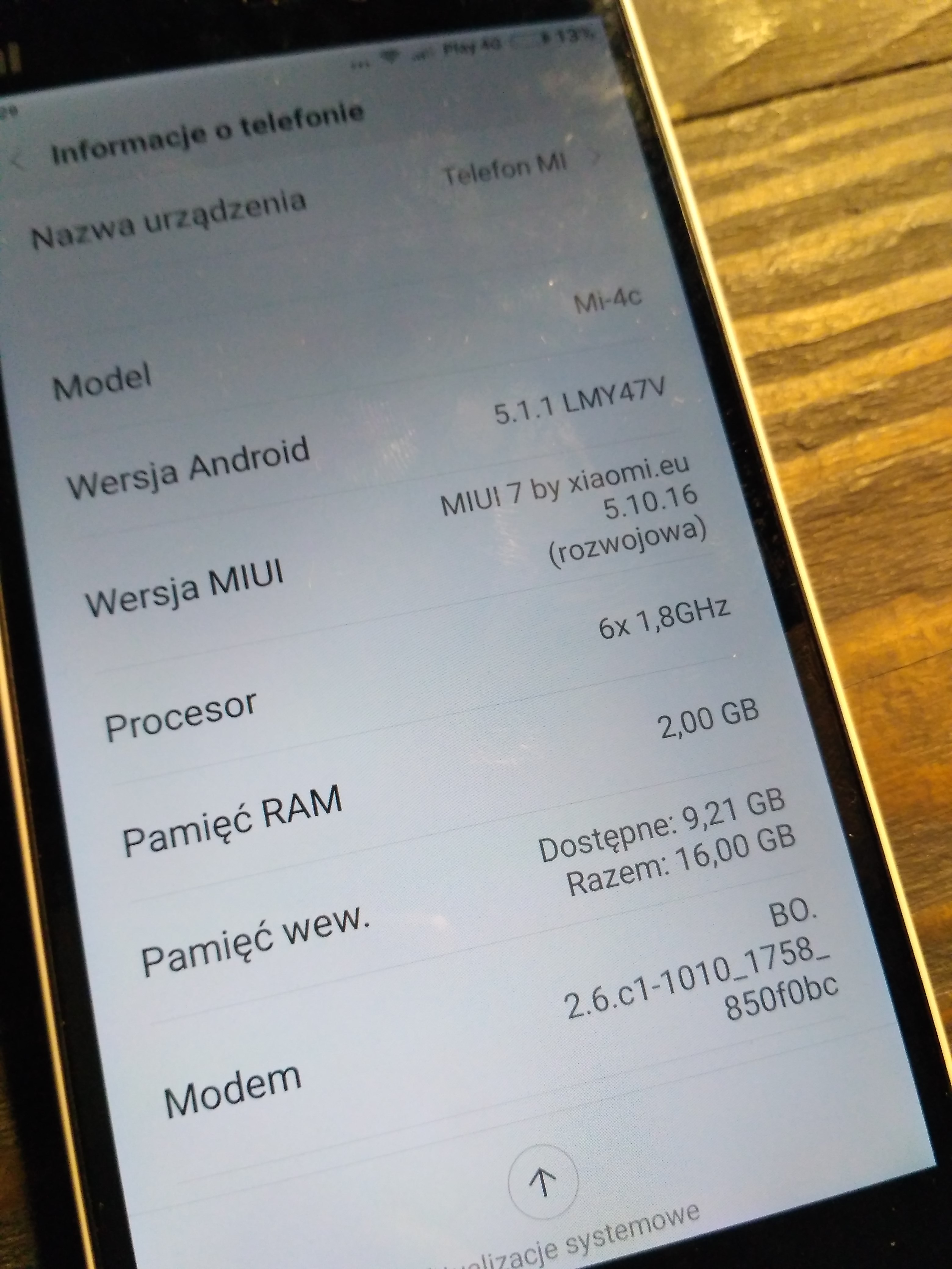

  • 1 month later...
Dobry wieczór, czy ktoś może podpowiedzieć z czego wynika problem?
Teoretycznie to jest tel. z Miui Polska (?), niestety nie mogę wejść wyżej( obecnie 5.10.16) z aktualizacją (telefon kupiony w GSM PL) - Mi4 C. Nie działa to w OTA i PC Suite.

Raczej wygląda mi to na syfmiui, a jak faktycznie jest to taka stara wersja to zrób aktualizację w TWRP do najnowszej wersji xiomi.eu.
