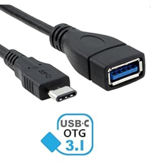

Edvin Opublikowano 6 Stycznia 2017 Autor Opublikowano 6 Stycznia 2017 (edytowane) Stare OTG z kablem USB starego typu + przejściówka blitzwolf nie działa. Przyszła w tym tyg. Niemniej widziałem, że działa z normalnymi przejściówkami type C. Pytanie, czy lepiej przejściówka z podłączaniem pod prąd czy tylko z telefonu energia? vs (np do podłączenia klawiatury + myszki, bo starym OTG pod SGS4 mogłem spokojnie podłączyć klawę + myszkę + pendrive'a i działało ) Edytowane 6 Stycznia 2017 przez Edvin
homman Opublikowano 6 Stycznia 2017 Opublikowano 6 Stycznia 2017 (edytowane) Możesz z telefonu. Dodatkowo z usbc masz hdmi. Otg stare ci nie działa bo jak ? Przejsciowka USB C > micro usb. Maja tylko zasilanie podpięte. Musisz kupic OTG do USB C Jak chcesz dysk to musisz mieć z zasilaniem. Albo alternatywnie na końcu kabla dajesz huba USB z zasilaniem własnym. Jak tylko pendrive to nie musi być zasilania. P.S Co za debile kupują kabel za > 200pln wart 5$ Edytowane 6 Stycznia 2017 przez homman
sp4ubw Opublikowano 6 Stycznia 2017 Opublikowano 6 Stycznia 2017 @homman przejściówki USB C > Micro USB mają też OTG. Wystarczy mieć porządne i podpiąć posiadany kabel OTG z Micro USB i wszystko będzie działać. A kupując przejściówkę wystarczy czytać opisy. Są tanie bez jednego pinu i z piątym pinem też Posiadam i takie i takie. Najgorsze przejściówki robi Xiaomi bo bez OTG.
