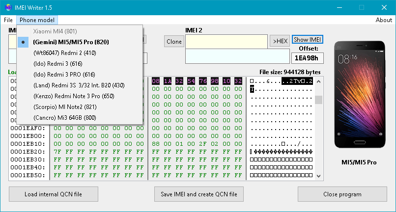

sp4ubw Opublikowano 1 Grudnia 2016 Opublikowano 1 Grudnia 2016 Cięzko powiedzieć czemu nie zadziałało, to ten sam plik. Ostatnio ktoś miał taki przypadek i pisał prywatnie, okazało się, że nie wyczyścił partycji EFS i po tym poszło. Tak przy okazji, skompilowałem program z nowymi QCNami, jutro albo w sobotę dam aktualizację. Dziękuję ludziom z forum, którzy bardzo w tym pomagają, szczególnie Acidowi i Fredkowi. Zmieniłem tez kompilator na 32 bitowy, żeby program odpalał się bez problemów.

sp4ubw Opublikowano 3 Grudnia 2016 Opublikowano 3 Grudnia 2016 (edytowane) Nowa - 32bitowa wersja. Zmiany: 1. Dodany Redmi 3S International. 2. Lekko poprawione przyporządkowanie obrazków (nie wszystkie). 3. Zapamiętywanie wybranego modelu telefonu. 4. Automatyczne wczytywanie odpowiedniego pliku dla modelu. 5. Wersja 32 bitowa, żeby działała na wszystkich Windows. Co do MTK i RN3: http://en.miui.com/thread-198578-1-1.html IMEI Writer 1.5_32bit.exe Edytowane 4 Grudnia 2016 przez sp4ubw 2
