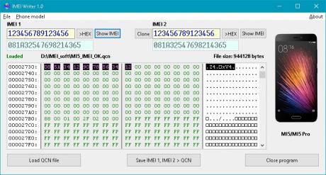

 Metoda 1: Używamy programu IMEI Writer     w  Phone model wybieramy Mi5 , następnie wybieramy load QCN file  w polu IMEI 1 wpisujemy nasz imei
na końcu wybieramy save IMei 1,IMEI2 > QCN
Mamy gotowy plik QCN

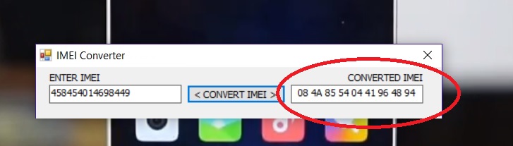

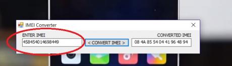

Uruchamiamy program IEMI converter
W polu enter imei wpisujemy nasz imei i wybieramy convert

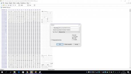

Uruchamiamy program HxD i otwieramy rozpakowany wcześniej plik  SAMPLE-MI5.qcn
W programie wybieramy znajdź potem zamień
W polu wyszukaj wpisujemy:  08 1A 32 54 76 98 10 32 54
W polu zamień na wpisujemy wartość z CONVERTED IMEI z programu IEMI converter
Pole typ danych ustawiamy na wartości hex klikamy ok i zapisujemy zmiany w pliku
Całość powinna wyglądać mniej więcej tak:

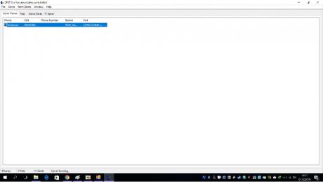

6. Uruchamiamy program  QPST jeśli znajduje telefon to powinno to wyglądać jak na zdjęciu poniżej

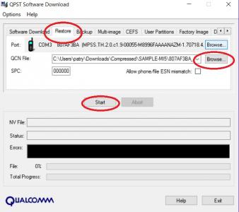

Następnie wybieramy Start Client - Software download
w następnym oknie zakładkę restore, browse i wybieramy edytowany wcześniej plik SAMPLE-MI5.qcn
lub plik utworzony w imei writer
Klikamy start po zakończeniu uruchamiamy ponownie telefon i gotowe
