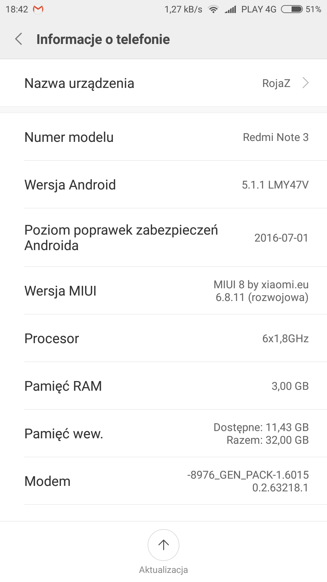

rojeqq Opublikowano 8 Listopada 2016 Opublikowano 8 Listopada 2016 Czemu nigdy nie tykalem sie na androida? Bo po 3 miesiacach zaczynał mulić, w porownaniu do pierwszego tyg. uzytkowania. Czy jest tak i tym razem? Oczywiscie ze tak Telefon muli, czasem po 2 razy trzeba kliknac apke zeby odpalila. Lubi sie zawiesic podczas przegladania tablicy I TAK DALEJ Apek praktycznie nie mam, nic nie instaluje, tyle co na poczatku dostalem. Apki w tle non stop wylaczam, zdjecia staram sie trzymac na kompie, ogolnie obchodzilem sie z nim jak z jajkiem a tu prosze, muli jak kazdy andek po jakims czasie :). o co chodzi:)?
Zexon72 Opublikowano 8 Listopada 2016 Opublikowano 8 Listopada 2016 Daj zrzut ekranu "informacje o telefonie" z wersją systemu na pokładzie.
Zexon72 Opublikowano 8 Listopada 2016 Opublikowano 8 Listopada 2016 Zakatualizuj xiaomi.eu do nowszej wersji, przy okazji wyczyści się art/dalvik cache i telefon powinien wrócić do normy.
