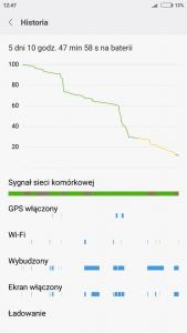

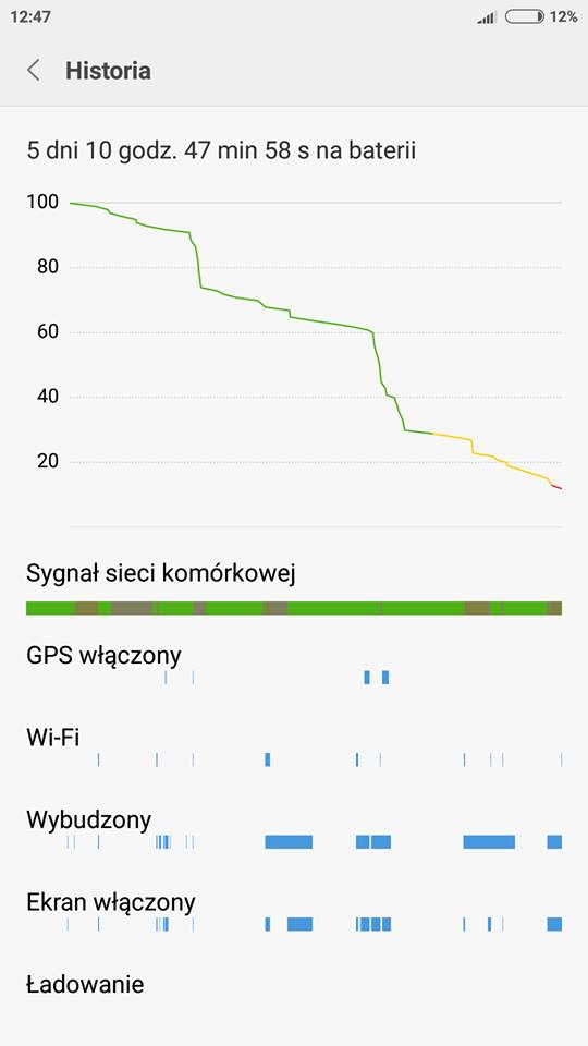

Finn Opublikowano 26 Października 2016 Opublikowano 26 Października 2016 Witam wszystkich, Otóż pojawił się kolejny problem, tak naprawdę nagle, nie wiadomo dlaczego. Mam wgrany rom global 8.0.5. Zainstalowałem roota, usunąłem zbędne aplikacje, wyłączyłem/zamroziłem zbędne procesy w tle i telefon działał idealnie. Przez kilka ładowań nie miałem żadnych zastrzeżeń. Przy normalnym użytkowaniu + jakieś dodatkowe aplikacje miałem po 5dni pracy + 8h SoT. Właśnie po tym "rekordzie" zaczęło się coś psuć. Telefon miał kilka procent baterii więc go podłączyłem do ładowania. Niestety parę razy podczas ładowania musiałem go odłączyć, ponieważ podłączyłem do gorszej ładowarki (kilka podpiętych pod listwę, nie zauważyłem, który kabel biorę) zorientowałem się, gdy telefon poinformował mnie, że naładuje się do pełna za 5 godzin . Telefon naładował się, jednakże po paru godzinach nic nie robienia zniknęło 20% Cpu Spy pokazało mi, że nie wszedł w deep sleep. Sam z siebie, nagle. Zresetowałem telefon i deep sleep pojawił się z powrotem na liście - pomyślałem, że już wszystko jest ok. Niestety, od tamtego czasu przez noc schodzi mi po 10% dodatkowo podczas korzystania z telefonu, drenaż jest dość zauważalny. Sot na poziomie 3,5h... Mam pytanie, jak zniwelować ten nagły problem? Czy wyczyszczenie cache/dalvik pomoże? Będę wdzięczny za wskazówki!
