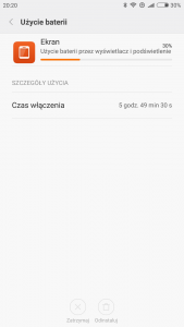

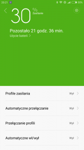

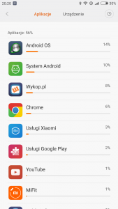

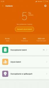

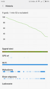

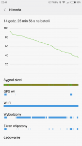

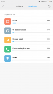

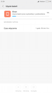

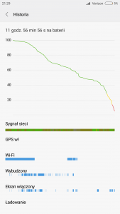

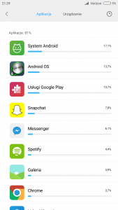

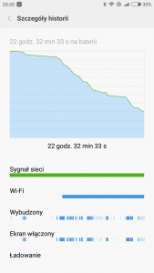

Ari93 Opublikowano 23 Października 2016 Opublikowano 23 Października 2016 Takiego tematu chyba nie ma a na przyszłość komuś mogą przydać się zebrane wszystkie pomysły w jednym temacie. Problem mam z baterią od jakiegoś czasu... miesiąc? Może nawet dłużej a że zawsze na noc podłączam telefon lub ładuje w pracy to jakoś specjalnie na to nie zwracam uwagi. Generalnie procenty uciekają same jak szalone i nie wiem już gdzie szukać przyczyny. Kieeedyś po 14h pracy z czego ok 11-12h grała muzyka z Powerampa przez głośniczek bluetooth potrafiłem pod koniec takiego dnia mieć 60-70% baterii przy ekranie włączonym ok 30min. Obecnie przy takim samym użytkowaniu pod koniec dnia mam ok. 30% - coś ewidentnie nie gra. Na screenach przedstawiam mój dzisiejszy dzień na studiach, nie robiłem na telefonie nic konkretnego; pisanie na messengerze, rzucenie okiem na facebooka czy innego chroma, szukanie zdjęcia w galerii, 1-1,5h powerampa po złączu słuchawkowym... Wifi nieużywane, 95% internet po LTE. Dodam że telefon bez wyraźnej przyczyny bywał ciepły co się kiedyś nie zdarzało. Co proponujecie, jakieś doświadczenia? Nie chce mi się robić wipe data...

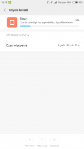

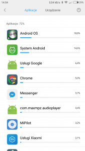

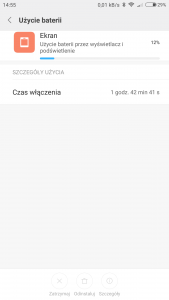

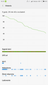

Ari93 Opublikowano 25 Października 2016 Autor Opublikowano 25 Października 2016 Coś mam... Ekran włączony 1,5h, w pracy jakieś 9-10h grała muzyka po bluetooth. Bateria od 90% z małym groszem bo nie zdążyłem rano doładować... Co zrobiłem? Czyszczenie dysku... z 900MB zrobiło się 25GB, wywaliłem z 1/4 - 1/3 aplikacji których nie używam... a w razie co doinstalować przecież żaden problem i co chyba najistotniejsze; wyłączyłem oszczędzania energii a konkretnie "usuń aplikacje z pamięci gdy zablokowany" w ustawieniach zasilania w panelu sterowania. Wydaje mi się że ta opcja po prostu gryzła się z czymś... a włączyłem ją chyba jadąc na woodstock wraz z innymi "oszczędzaczami" i chyba zapomniałem odznaczyć ;p jak ktoś gdzieś wyjeżdża i priorytetem jest czas działania to jedyną sensowną opcją jest przełączenie na sieć 2G, wyłączenie synchronizacji oraz ustawienie "wyłącz dane mobilne gdy zablokowany" na np "za 1min". 2G oraz ta minuta po "sprawdzeniu godziny" w zupełności wystarczą żeby powiadomić o nowym snapie, wiadomości na messengerze czy w sumie czymkolwiek jeśli się pojawiło (przetestowane na woodstocku ;)).
