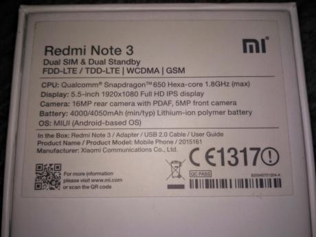

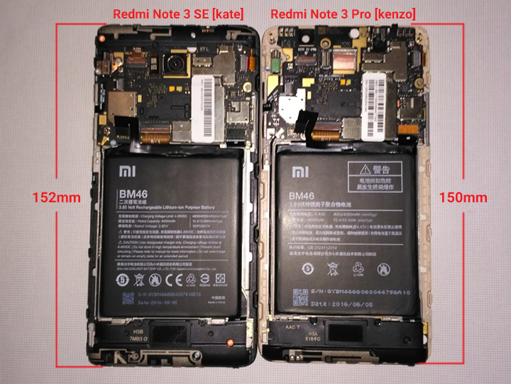

Napisy na pudełku masz po chińsku, czy angielsku tak, jak na foto ? Zmierz też wysokość swojego telefonu.
Jeśli są angielskie lub twój telefon ma 152mm wówczas nie jest to Redmi Note 3 Pro, a Redmi Note 3 SE (special edition), wówczas wgraj Global Stable oznaczone jako:
  • Redmi Note 3 Special Edition Latest Global Stable Version Fastboot File Download
 ...i mocno trzymaj kciuki za to, czy nie uległa uszkodzeniu partycja EFS.
Niestety - któryś z importerów jako wersję PRO sprzedaje SE - przypadek kolegi @Qerkces87
Mam dokładnie takie napisy jak na zdjęciu po angielsku, i rzeczywiście ma 152 cm
Czyli wgrywam nie ten ROM.... o shit
