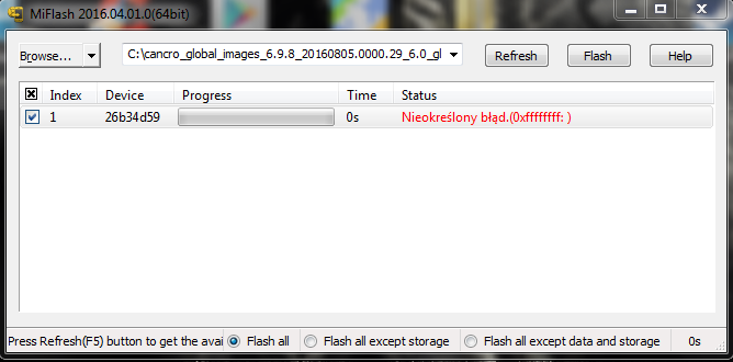

Defenestra Opublikowano 22 Września 2016 Opublikowano 22 Września 2016 Witam. Jakiś czas temu zakupiłem Xiaomi MI4. Był to mój pierwszy telefon tej marki (kupiłem używany) Facet z ogłoszenia zarzekał się że teleofn ma gwanancje i rom od miui polska zapewnione przez ibuygou. Gwarancja była rom już średnio. Do telefonu naładowane było reklam jakichś bezużytecznych przeglądarek i klawiatur. Po jakimś czasie przestał też działać snapchat. Aplikacja updater tez nie współpracowała z aktualizacjami pobieranymi od miui polska. Przestraszony tym stanem rzeczy próbowałem najpierw instalować aktualizacje przez updater potem przez mi recovery. Flashowac przez MiFlash w trybie fastboot (co nigdy nie doszło do skutku z nieznanych mi przyczyn - screen). Większość aplikacji systemowych w ogóle nie działa a żadna aktualizacja się nie powiodła. Na koniec spróbowałem wgrać TWRP i... Skończyło się na całkowitym braku Mi Recovery. Poprostu zniknął. Przejście do recovery tak jak i backup czy przywrócenie ustawień fabrycznych poprostu jest niemożliwe - Wyświetla się Fastboot. Po krótkiej wymianie maili z serwisem zwyczajnie wysłali mi formularz do naprawy w cenie 100 zł. Proszę o pomoc.

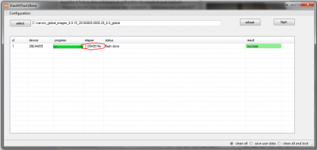

Defenestra Opublikowano 22 Września 2016 Autor Opublikowano 22 Września 2016 (edytowane) Po pobaniiu miflash i roma ze strony którą pan podał wszystko zakończyło się sukcesem jednak po skończonym flashowaniu telefon nie restartuje się a pozostaje w trybie fastboot. Po ręcznym wyjściu z trybu w urządzeniu nie zaszły żadne zmiany. Edytowane 22 Września 2016 przez Defenestra
FromWP Opublikowano 22 Września 2016 Opublikowano 22 Września 2016 5 minut temu, Defenestra napisał: Po pobaniiu miflash i roma ze strony którą pan podał wszystko zakończyło się sukcesem jednak po skończonym flashowaniu telefon nie restartuje się a pozostaje w trybie fastboot. Pan proponuje odłączenie od komputera i dłuugie przytrzymanie power. Powinien zacząć wstawać tylko trzeba uzbroić się w cierpliwość bo to może potrwać, nie wiem dokładnie ile ale na pewno ponad 30 minut. Zrobić kawę, czekać i nie przerywać
Defenestra Opublikowano 22 Września 2016 Autor Opublikowano 22 Września 2016 Właśnie problem polega na tym, że telefon "wstaje" jakieś 5 sekund a kiedy się włączy widać że nic się nie zmieniło, pobrałem miflasha w wersji ze screena wcześniej i tam już wcześniej znany mi błąd z tego samego screena, dodam że na dwóch komputerach.
FromWP Opublikowano 22 Września 2016 Opublikowano 22 Września 2016 Czyli co znowu jest w fastboot? A ile to flashowanie trwało?
Defenestra Opublikowano 22 Września 2016 Autor Opublikowano 22 Września 2016 Miflashem ze strony jakieś 3 sekundy, miflashem ze screena nawet się nie zaczęło i wyskoczył ten sam error. Byłbym wdzięczny za szczegółowy opis flashowania w EDL coby niczego nie uszkodzić już bardziej (o ile to możliwe)

Defenestra Opublikowano 22 Września 2016 Autor Opublikowano 22 Września 2016 EDL prawdopodobnie zadziałał, telefon wstaje. Dziękuję za pomoc
FromWP Opublikowano 22 Września 2016 Opublikowano 22 Września 2016 To się cieszę, napisz jeszcze którego Miflasha użyłeś, może innym się przyda.
Defenestra Opublikowano 24 Września 2016 Autor Opublikowano 24 Września 2016 Flashowalem na becie z odnośnika który podałeś
