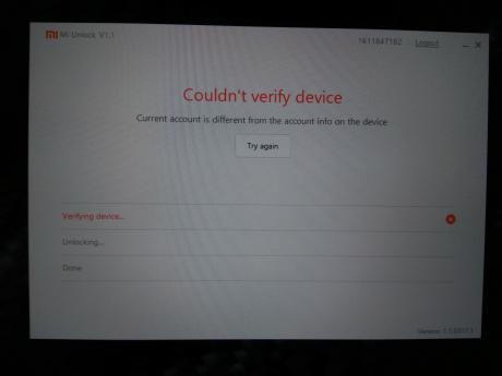

Mam nietypowy problem z odblokowaniem mojego redmi note 3 snapdragon ,wysłałem prosbę o odblokowanie i po 3 dniach przyszła w sms ale całkiem inne id telefonu gdy w miflashu unlock wpisuję swoje id konta to nie działa gdy wpiszę inne id przysłane w sms cała procedura działa tylko staje na 50 procent czy możliwe jest że pomylono id pomóżcie walczę już 2 tygodnie czy można skasowac to konto założyc inne i jeszcze raz wysłac prosbę bo teraz się nie da
Przyłączam się do prośby kolegi. Mam identyczny problem.
Choć w moim przypadku konto się zgadza, to pierwszy krok, czyli weryfikacja urządzania zatrzymuje się przy 50% i zwraca komunikat o treści, jak na zdjęciu.
Dane o koncie zapisane w telefonie są identyczne z tym, na które loguję się do konta Xiaomi.
Telefon Redmi Note 3 Pro. Aplikacja Mi Unlock v. 1.1.0317.1.

Macie złe oprogramowanie musicie mieć któregoś z globala żeby bota odblokować. Jest to napisane w poradniku.
Odblokowanie bootloadera dziala na każdym oficjalnym oprogramowaniu. Chociaż zaleca się global dev albo china dev
Jak nie jesteście pewny czy macie oryginalne czy syf od sprzedawcy wgrywacie tym poradnikiem http://en.miui.com/thread-235865-1-1.html
Jak wgracie i dalej błąd 50% to poradnik http://en.miui.com/thread-280561-1-1.html Jak nie działa, próbujecie ponownie za tydzień.
Wgrać miui dev... A czasami po prostu spróbować za  3 dni.. Ja tak miałem.. Nie mogłem odblokować przez dwa dni a na 3 znów podejście i się udało:P Nie wiadomo o co chodzi :)
