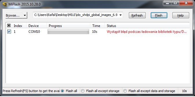

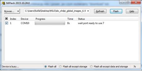

Pobrałem rom który zaleca autor poradnika który podesłałeś czyli w moim przypadku ten--->  Redmi 3/Prime Latest Global Developer Version Fastboot File Download
Gdy wgrywam przez Miflash to pojawia się takie coś jak na zdjeciach
Coś robisz źle, albo masz problem z systemem windows. Dwie rzeczy które zauważyłem to 1. folder z rozpakowanym romem masz na pulpicie, a powinien być bezpośrednio na dysku c: 2. Używasz starej wersji Miflasha, najlepiej działająca jest chyba ta 2016.04 https://drive.google.com/file/d/0B2nl3rTqSisEM3JTQ1VqZWpudkk/view?usp=sharing
Udało się. Problem był w wersji MiPhone. Pobrałem najnowszą wersje z linka który podał FromWP i zainstalowałem ją na dysku C:/, oraz przeniosłem wcześniej pobrany Rom na dysk C:/. Po wykonaniu tych czynności Rom wgrał się bez problemu. Telefon uruchomił się po jakiś 15 min. i na pierwszy rzut oka wszystko jest OK, odzyskałem swoją sieć, co jest ważne w telefonie :) Oraz nie mam problemu z usługami google, który był na romie który wgrał mi chinczyk, bo ciągle była synchronizacja i nie mogłem odpalić gmaila ani wejsc do sklepu play, teraz wszystko działa.
