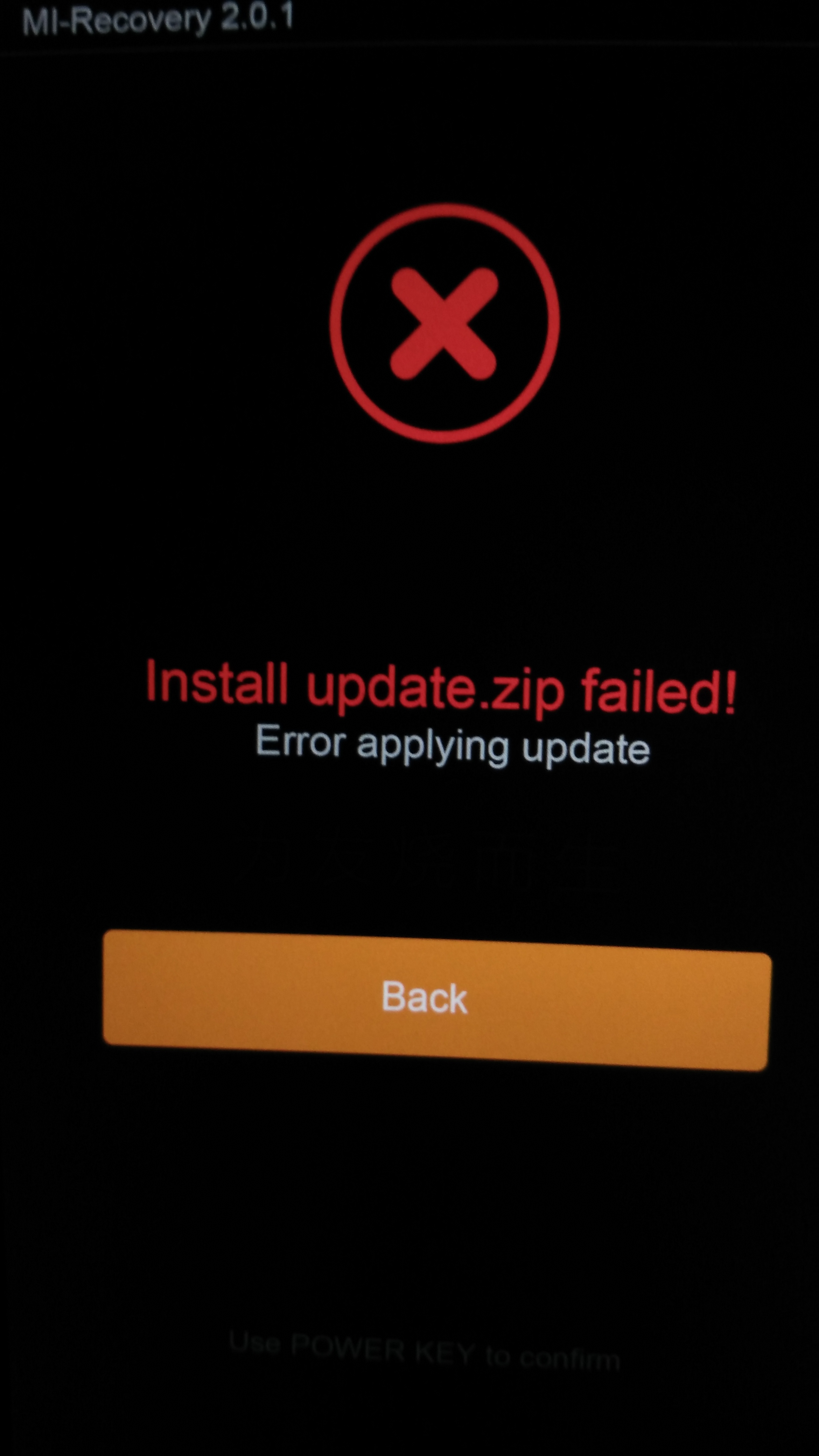

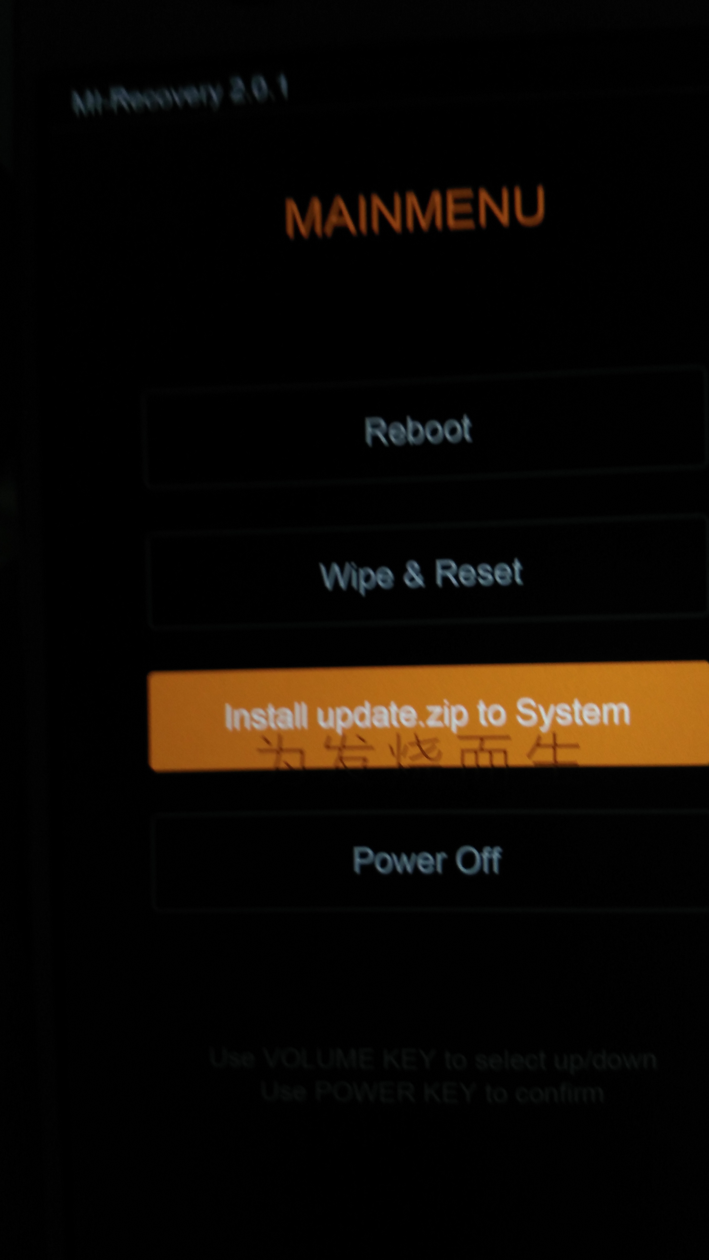

Michało1 Opublikowano 29 Sierpnia 2016 Udostępnij Opublikowano 29 Sierpnia 2016 (edytowane) Witam, Kupiłem mi 4 z bangood, mam ten sam problem co opisany tutaj : miuipolska.pl/forum/topic/11932-instalacja-miui-polska-na-mi4-z-banggood/ Piszę ten post ponieważ nie znalazłem odpowiedzi w powyższym linku. Wersja oprogramowania miui global 7.2 stable 7.2.4 . Próbowałem według tego poradnika : miuipolska.pl/instalacja-xiaomi/ metoda 1 i 2 nie działa, uprzedzając pytania przeczytałem wszystko dokładnie i w dalszym ciągu nie znalazłem żadnej pomocnej odpowiedzi więc proszę o nie usuwanie tego tematu tylko konkretną pomoc. Przy metodzie 1 instalacja dochodzi do 9% a potem skacze nagle do 99% i wyświetla się komunikat : Przy metodzie 2 (nazwałem plik poprawnie) widzę to okno: Wybieram instalację, ekran na ułamek sekundy robi się czarny i znowu wyświetla się doładnie to samo. ROM który instaluję to MIUIPolska_cancro_5.12.17_v7-4.4. - pobierałem go kilkukrotnie na wypadek gdyby wystąpiły jakieś problemy z plikiem spowodowane błędnym pobraniem Przeczytałem bardzo dokładnie wszystkie posty na forum i nie znalazłem rozwiązania mojego problemu. Bardzo prosze o pomoc, gdyż nie mam już pomysłów. Pozdrawiam Michał Edytowane 29 Sierpnia 2016 przez Michało1 Odnośnik do komentarza Udostępnij na innych stronach Więcej opcji udostępniania...
