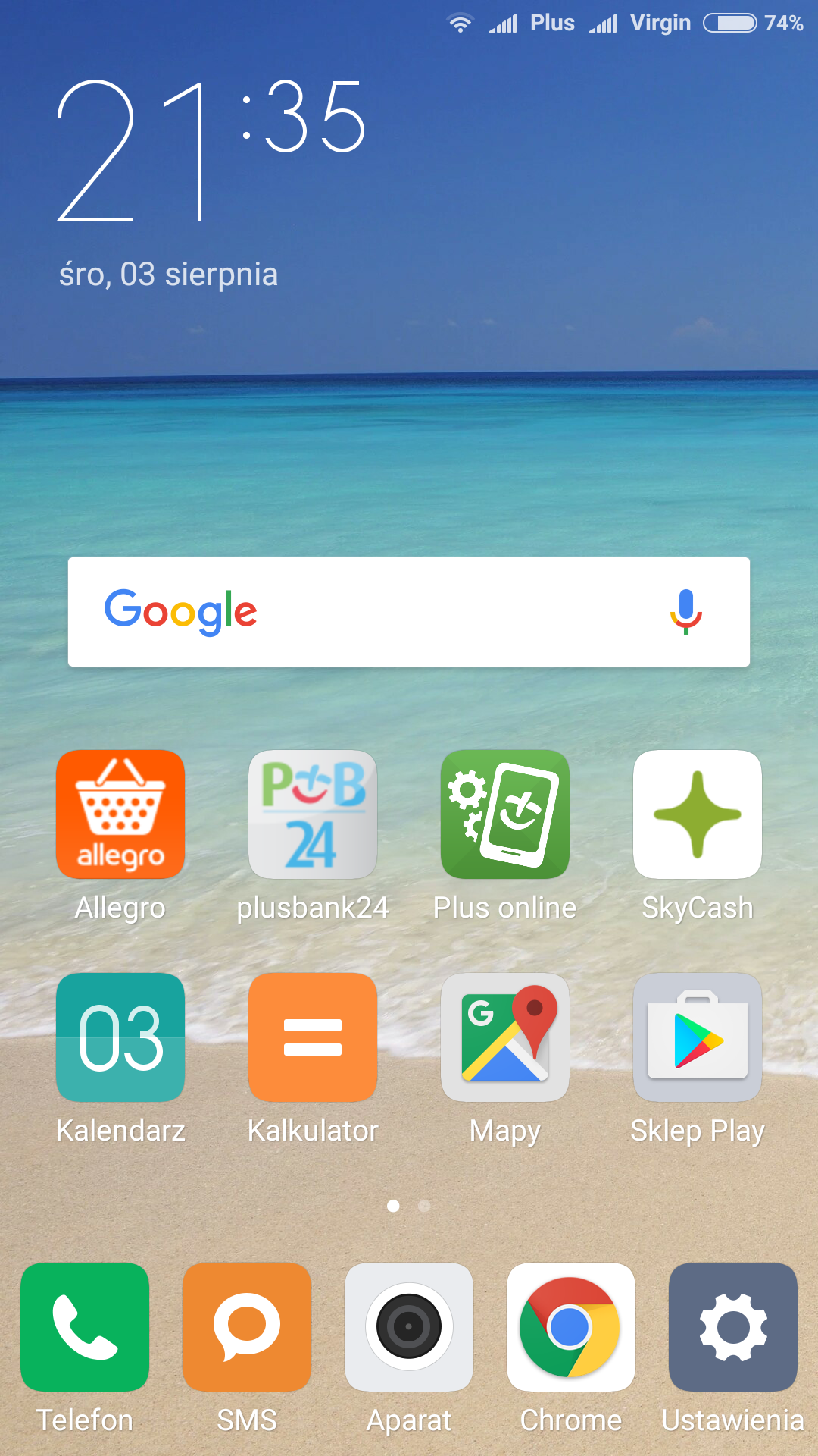

Pod zegarem i innymi elementami u góry ekranu pojawił mi się ni stąd, ni zowąd biały pasek/kreska. Raz jest jaśniejszy i bardziej widoczny, innym razem jakbt mniej - samoczynnie wygasa i się pojawia. Czy ktoś ma lub miał coś podobnego? Na pewno nie jest to element tapety, bo miałem inną i jest to samo.

Na screenshocie wszystko jest jak należy, czyt. wina natury technicznej, masz coś zepsute jeśli chodzi o wyświetlacz.

Właśnie zauważyłem, że nie widać paska. Prześlę jeszcze raz fotke jak bardziej się pokaże.
Będziesz musiał to sfotografować innym urządzeniem, bo robienie print screena na telefonie nic nie da, wygląda to na awarię sprzętową wyświetlacza.
O tym samym pomyślałem...tylko o co chodzi i skąd się wzięła ta awaria? Wydaje mi się, że im dłużej używam smartfona, tym pasek mocniejszy - tak, jakby od temperatury. Czy taką wadę gwarancja może obowiązywać? Kupiłem go od polskiego dystrybutora, 24 m-cr gwarancji mam.
Bardzo prawdopodobne że temperatura ma wpływ na intensywność tego paska.
Jak najbardziej podlega to gwarancji.
