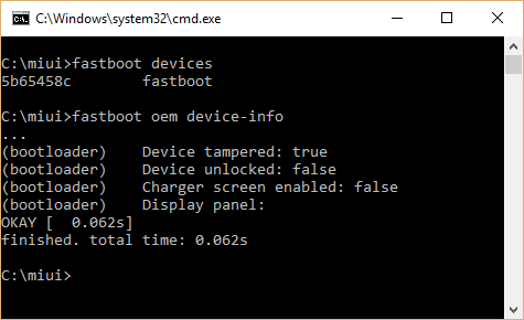

  • Próbowałem wykonać instrukcje z "Rozblokowanie BOOTLOADER bez pozwolenia Xiaomi". Po komendzie
    fastboot oem edl
    Ekran telefonu się wygasza, jednak wtedy program MiFlash już go nie wykrywa. Jeśli nie wykonuję komendy edl - nie ma możliwości wgrana niczego (Device is locked). W angielskim MiPCSuite po podłączeniu telefonu mam informacje o mozliwości flashowania do wersji stabilnej lub rozwojowej - ale po próbie uruchomienia komunikat Couldn't flash device.

Do trybu fastboot wchodzi, można wykonać polecenie
fastboot oem edl
Jednak po tym już nie jest widoczny dla MiFlash.
fastboot oem unlock
Kończy się niepowodzeniem - device locked. Podobnie jest gdy bez edl chciałbym cokolwiek wrzucić poprzez MiFlash.

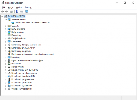

Wstępnie tyle sprawdziłem - gdy telefon jest podłączony do kompa, jest widoczny jak poniżej:
Jest to zarówno gdy widoczny na ekranie jak Fastboot jak i logo Mi.
Po komendzie edl nie jest widoczny jako port COM i nie widać do w MiFlash. Posprawdzam jeszcze kwestie sterowników, na innym kompie itp.
