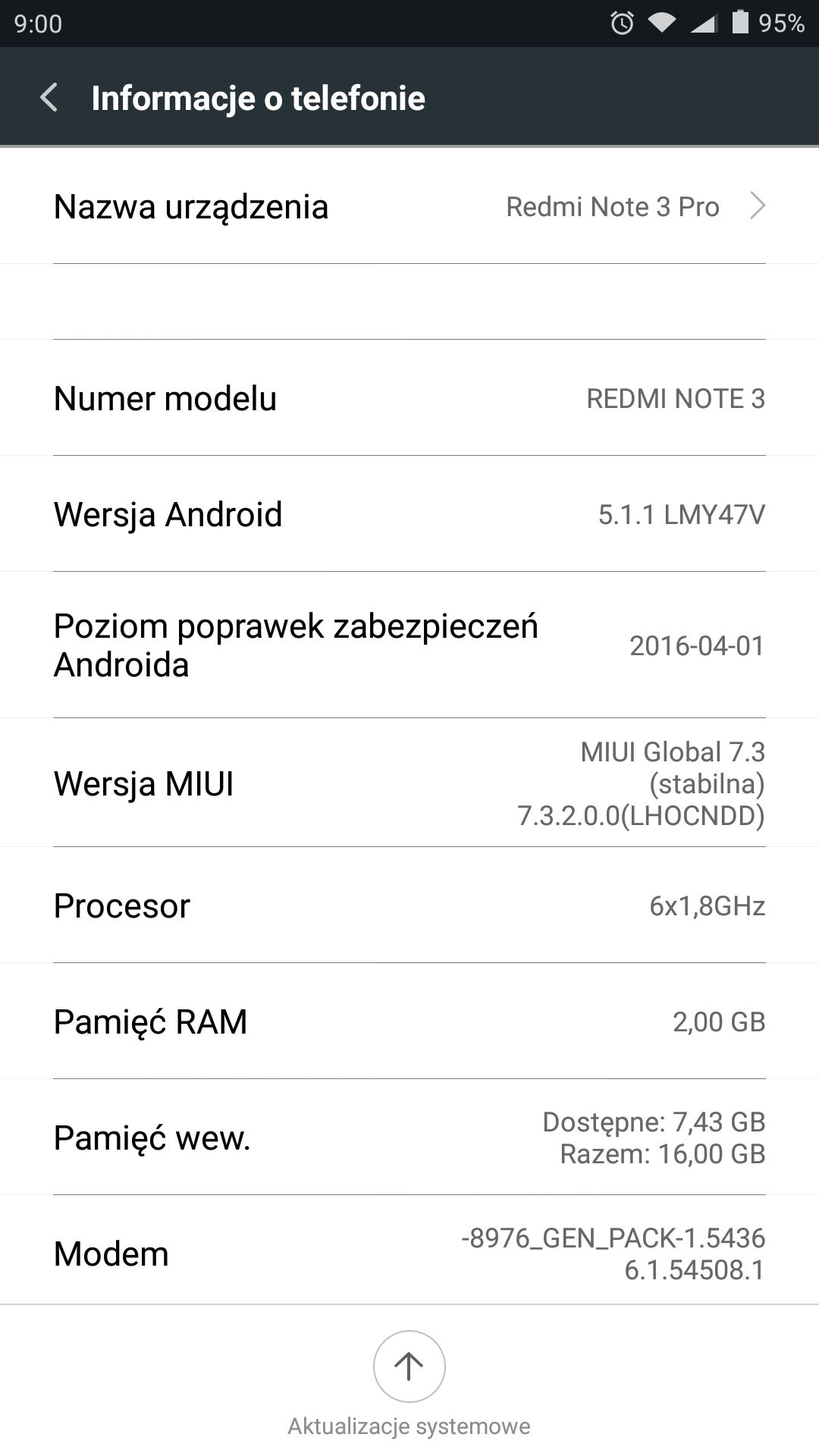

pawel924 Opublikowano 25 Sierpnia 2016 Opublikowano 25 Sierpnia 2016 (edytowane) czesc, od wczoraj mam xiaomi redmi note 3 pro, posiada miui 7.3.2.0.0 global. Pytanie, czemu nie mogę zaaktualizować do wyższych wersji ? Klikam w szukaj aktualizacji i nic się nie dzieje. PS. dziwnie bo na dole mam napis " O MIUI POLSKA" w informacji o telefonie Edytowane 25 Sierpnia 2016 przez pawel924
Mark1991 Opublikowano 25 Sierpnia 2016 Opublikowano 25 Sierpnia 2016 @pawel924 Nie ma oficjalnej wersji 7.3.2.0.0. Jeśli dokładnie taką masz to masz jakiś syf wgrany przez sprzedawcę i musisz wgrać oficjalny Global Stable przez MiFlasha, instrukcje są na forum.
pawel924 Opublikowano 25 Sierpnia 2016 Opublikowano 25 Sierpnia 2016 10 minut temu, Mark1991 napisał: @pawel924 Nie ma oficjalnej wersji 7.3.2.0.0. Jeśli dokładnie taką masz to masz jakiś syf wgrany przez sprzedawcę i musisz wgrać oficjalny Global Stable przez MiFlasha, instrukcje są na forum. Dokładnie posiadam taką wersje, tzn ze mam jakiś syf ? Tel kupiony poprzez allegro, wysyłka z PL
Mark1991 Opublikowano 25 Sierpnia 2016 Opublikowano 25 Sierpnia 2016 (edytowane) @pawel924 Oficjalna wersja to: 7.3.2.0 a tu jest jedno zero więcej, do tego nie widzi żadnej aktualizacji mimo, że już kilka wyszło więc to jest syfmiui. Do tego na Stable by był dopisek (LHOMIDD) a Ty masz (LHOCNDD). Nic z tym nie zrobisz poza flashowaniem telefonu oryginalnym softem. Edytowane 25 Sierpnia 2016 przez Mark1991
pawel924 Opublikowano 25 Sierpnia 2016 Opublikowano 25 Sierpnia 2016 3 minuty temu, Mark1991 napisał: @pawel924 Oficjalna wersja to: 7.3.2.0 a tu jest jedno zero więcej, do tego nie widzi żadnej aktualizacji mimo, że już kilka wyszło więc to jest syfmiui. Do tego na Stable by był dopisek (LHOMIDD) a Ty masz (LHOCNDD). Nic z tym nie zrobisz poza flashowaniem telefonu oryginalnym softem. ok teraz pytanie bo ściągłem soft mi pc suite i na fastboocie mogę ściągnąć wersje Stable V8.0.1.0.LHOCNDG. Instalować to ?

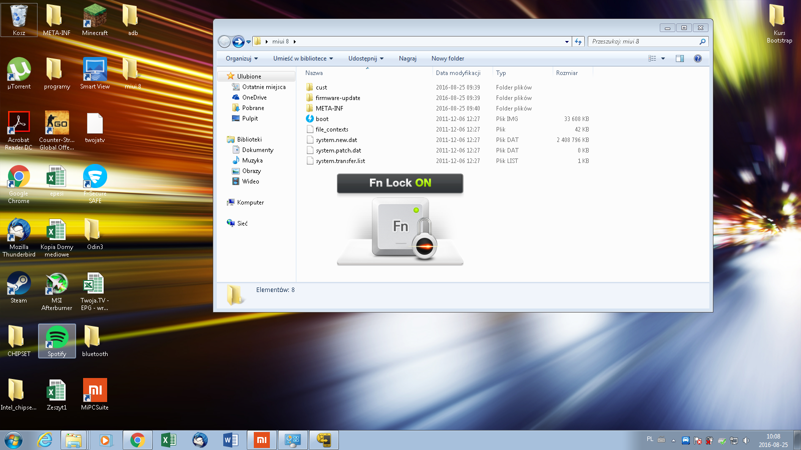

pawel924 Opublikowano 25 Sierpnia 2016 Opublikowano 25 Sierpnia 2016 3 minuty temu, Mark1991 napisał: Ja wgrywałem według tego: oraz przeczytałem to: http://en.miui.com/thread-235865-1-1.html (tu jest dokładniej ale po angielsku). Zrobiłem wszytko teraz stoje w pkt, w którym trzeba wybrać plik do zlashowania, a te archiwum nie ma tych plikow co w poradniku.
Mark1991 Opublikowano 25 Sierpnia 2016 Opublikowano 25 Sierpnia 2016 (edytowane) Pamiętam, że też miałem trochę inne pliki niż tam są na zrzucie, nawet na forum pytałem o to i potwierdzili że można flashować więc tak zrobiłem i poszło. Tam się nie wskazuje pliku tylko lokalizację wypakowanego folderu (im krótsza tym lepiej). W 7zip trzeba było 2x wypakować archiwum a winrar wypakowywał za jednym razem. Ja wgrywałem Global Stable przez Miflasha a potem systemowym Updaterem przeszedłem na Global Dev, pamiętam, że z wgrywaniem Global Dev był spory problem. Może dla pewności pokaż te pliki po wypakowaniu. Edytowane 25 Sierpnia 2016 przez Mark1991

pawel924 Opublikowano 25 Sierpnia 2016 Opublikowano 25 Sierpnia 2016 (edytowane) 10 minut temu, Mark1991 napisał: Pobierz wersję Stable i z nią spróbuj. te same pliki są ,czyli też nie pojdzie. napewno to są te pliki co ściągałeś ? ps. spróbuje przez pc suite ps chociaż nie bo on wykrywa stable china Edytowane 25 Sierpnia 2016 przez pawel924
