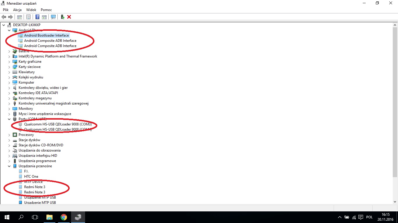

malagamm Opublikowano 19 Listopada 2016 Opublikowano 19 Listopada 2016 (edytowane) Witem Prosilem o wrzut na inny serwer nie dlatego, ze wszystko jest w porządku. U mnie nie pobiera. Probowalem na 2 lapkach. Mieszkam w Irlandii i prawdopodnie EIR nie puszcza pobierania. Od jakiegos czasu zbanowali torrenty, np , thepiratesbay.. Wiec jeszce raz "Siemka Jestem nowy na forum . Czy mozecie wrzucic softy global.dev i china.dev na jakis normalny serwer. Dzieki z gory Pozdrawiam" Panowie z gory SERDECZNIE DZIEKUJE za wasza pomoc. Kolejne proby: po nacisnieciu przycisku Download , ladyje sie kilka minut po czym raz mi załapało, doszlo do 100MB i koniec Jeszcze raz poprosze o wrzut Dzieki i pozdrawiam jedziemy dalej. Do sciagniecia ROM uzyłem telefonu, ale nie przechodzi weryfikacji, wiec metoda "przez aktualizacje odpadła. Uzyłem tego poradnika http://en.miui.com/thread-235865-1-1.html niestety po wgraniu romu kenzo_global_images_6.11.3_20161103.0000.00_6.0_global telefon przez pol godziny stal na bootlogo. Po odpaleniu EDL i wgraniu chinskiego romu kenzo_images_6.11.3_20161103.0000.00_6.0_cn jest to samo . Stoi na bootlogo. w menadżerze urzadzen wyglada ok Jakies porady Dzieki Edytowane 20 Listopada 2016 przez malagamm update

muszateq Opublikowano 21 Listopada 2016 Opublikowano 21 Listopada 2016 Zaznaczyłeś w Miflashu clear all ? Po instalacji miałeś zielone pole Sukces ?

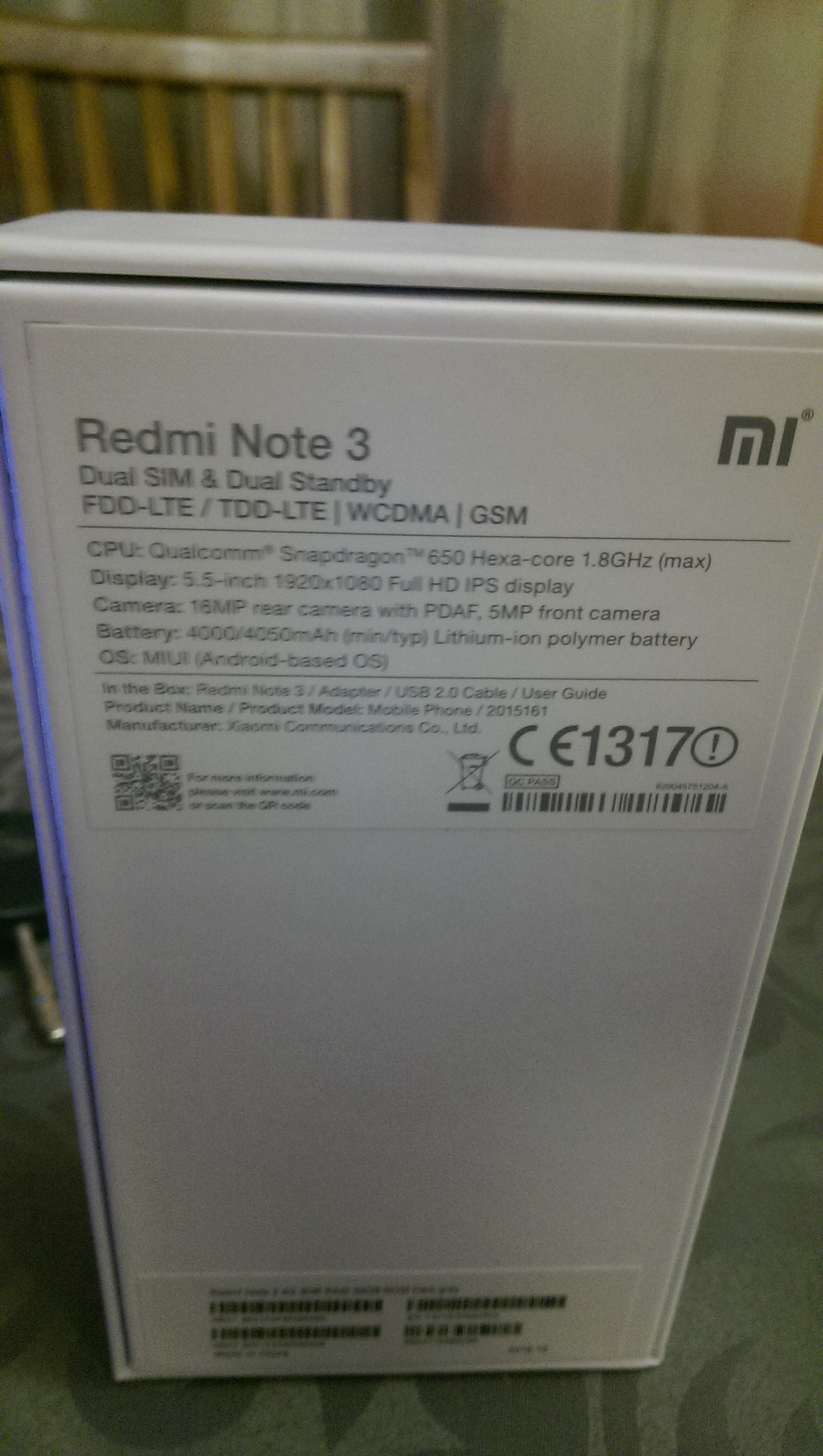

malagamm Opublikowano 23 Listopada 2016 Opublikowano 23 Listopada 2016 (edytowane) Sorki Wiem ze glupie pytanie, ale jak je rozpoznam (telefon sie nie włącza ) Tu mam zdjecie Telefon z Chin A jak sie okaże Kate to lepiej czy gorzej? Dzieki i pozdrawiam jednak Xiaomi Redmi Note 3 3i pro prime special Edition sorki za zamieszanie., jak jest z softami w tej wersji? Edytowane 23 Listopada 2016 przez malagamm
