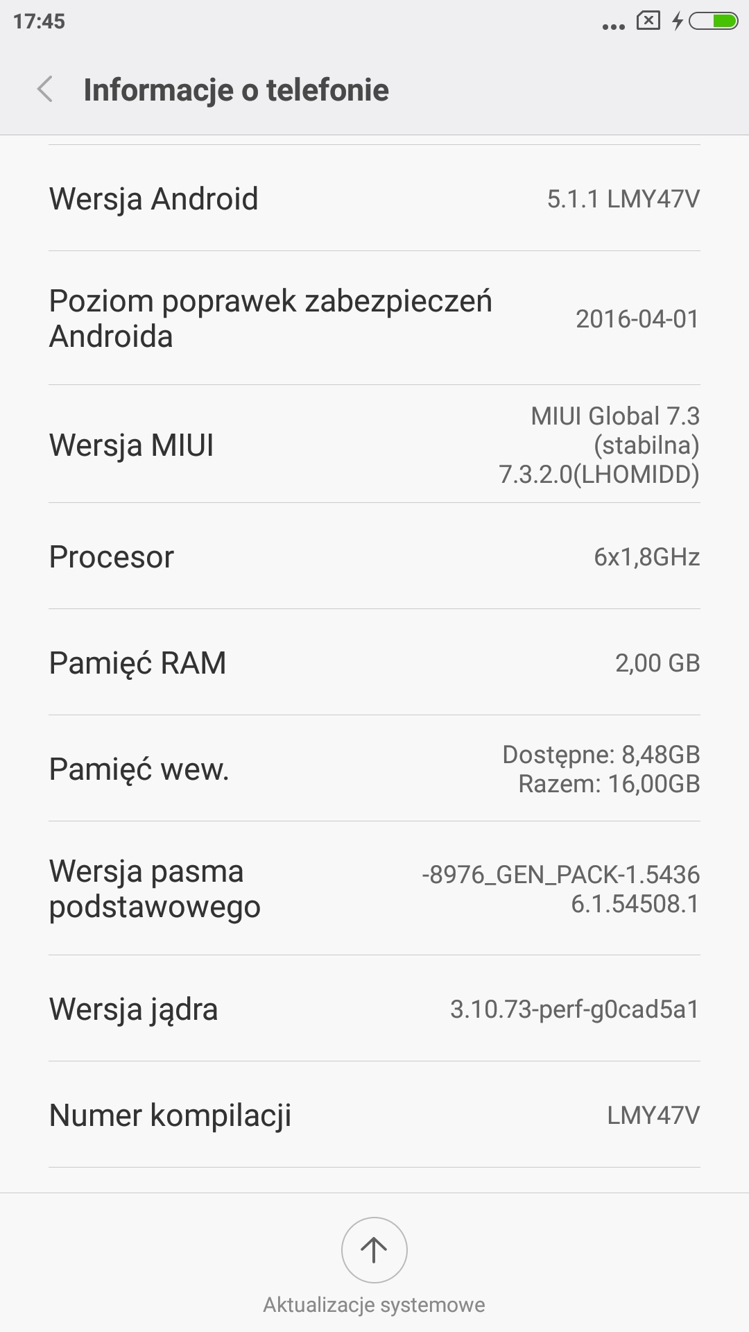

SomeoneNew Opublikowano 3 Października 2016 Opublikowano 3 Października 2016 Panowie podepnę się pod temat Mam Redme Note 3 pro 2/16 Snapdragon 650 ROM 7.3 Stable (LHOMIDD). Uprzedzę, że czytałem tematy wcześniej : 1. Konto mam założone i dostałem potwierdzenie, 2. Unlock staje jak większości tu na 50-55% 3. oem i debugowanie odblokowane, nawet opcje z włączonym GPSem odpaliłem przed fastbootem jak ktoś pisał 4. Pisaliście, że przez aktualizuj jestem w stanie przejść z Global Stable na Global DEV ? ściągnąlem ten rom : miui_HMNote3ProGlobal_6.9.29_0e34eeaa3c_6.0 ale niestety dostaje informację o braku możliwości weryfikacji Dodam, że od samego początku Mi PC Suite nie może się połączyć z moim RN3P. Zostaje mi Flashowanie na China DEV przez MiFlash ? ( Redmi Note 3 Qualcomm China i biorę Dev rom ?) http://en.miui.com/download-301.html#439 Z góry dzięki za każdą podpowiedź. PS to mój pierwszy xiaomi.
musek Opublikowano 4 Października 2016 Opublikowano 4 Października 2016 Cześć, Nie przejdziesz bezpośrednio na 6.9.29, bo to jest ROM oparty na Androidzie 6.0. Twój obecny ROM bazuje na wersji 5.1.1. przez to musisz ściągnąć Global Dev 6.8.18 - ostatni oparty również na tej samej wersji Androida.
SomeoneNew Opublikowano 4 Października 2016 Opublikowano 4 Października 2016 14 minut temu, musek napisał: Cześć, Nie przejdziesz bezpośrednio na 6.9.29, bo to jest ROM oparty na Androidzie 6.0. Twój obecny ROM bazuje na wersji 5.1.1. przez to musisz ściągnąć Global Dev 6.8.18 - ostatni oparty również na tej samej wersji Androida. Taki głupi błąd z mojej strony... dzięki już się instaluje Global Dev 6.8.18.. ok potem odblokuję i potem dalej Już się nie mogę doczekać MiuiPolska tak je chwalicie
