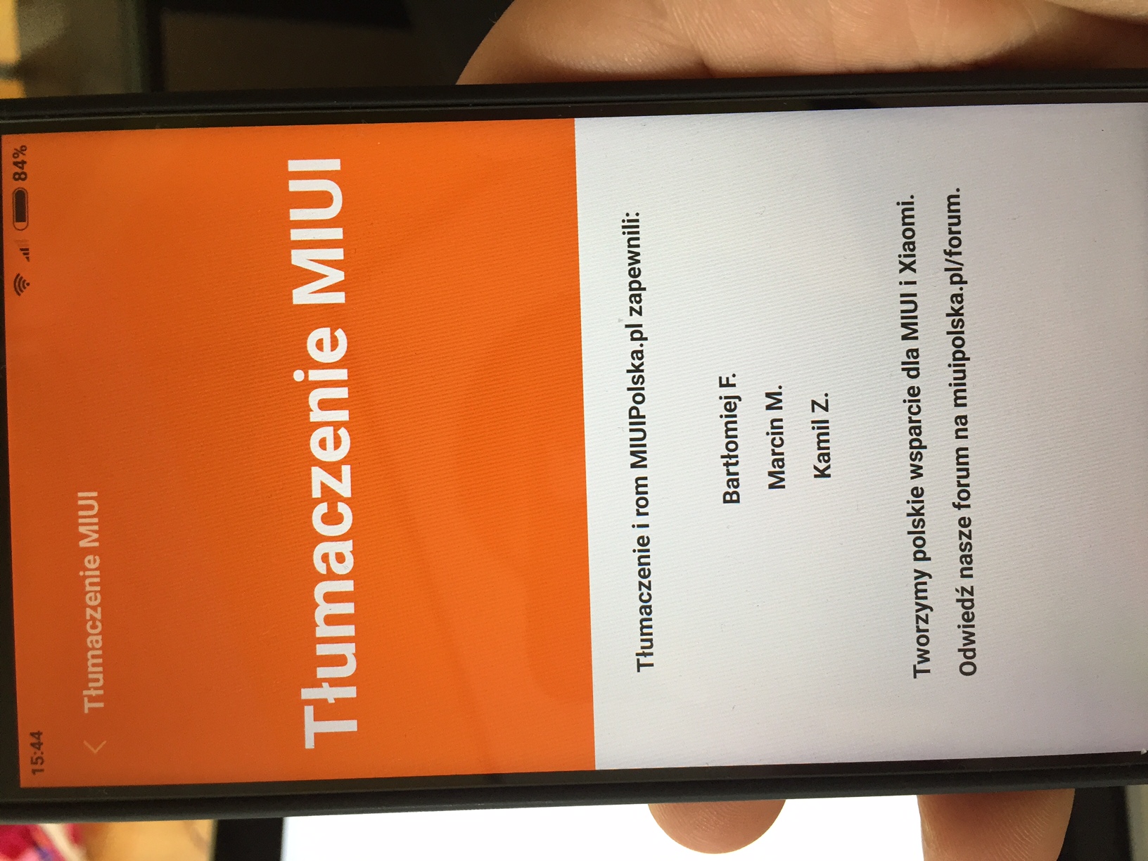

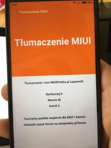

BlackHedron Opublikowano 26 Maja 2016 Opublikowano 26 Maja 2016 Witajcie, zakupiłem telefon z allegro tzn Mi5 High. Od razu była zainstalowana wersja softu 7.3.2.0.0 (MIUI Global 7.3), jest jezyk polski i prawie wszystko ok, oprócz tego, że przy kliknięciu w "Kontakty" lub "telefon" wyrzuca mnie i pojawia się taka informacja jak na zdjęciu.

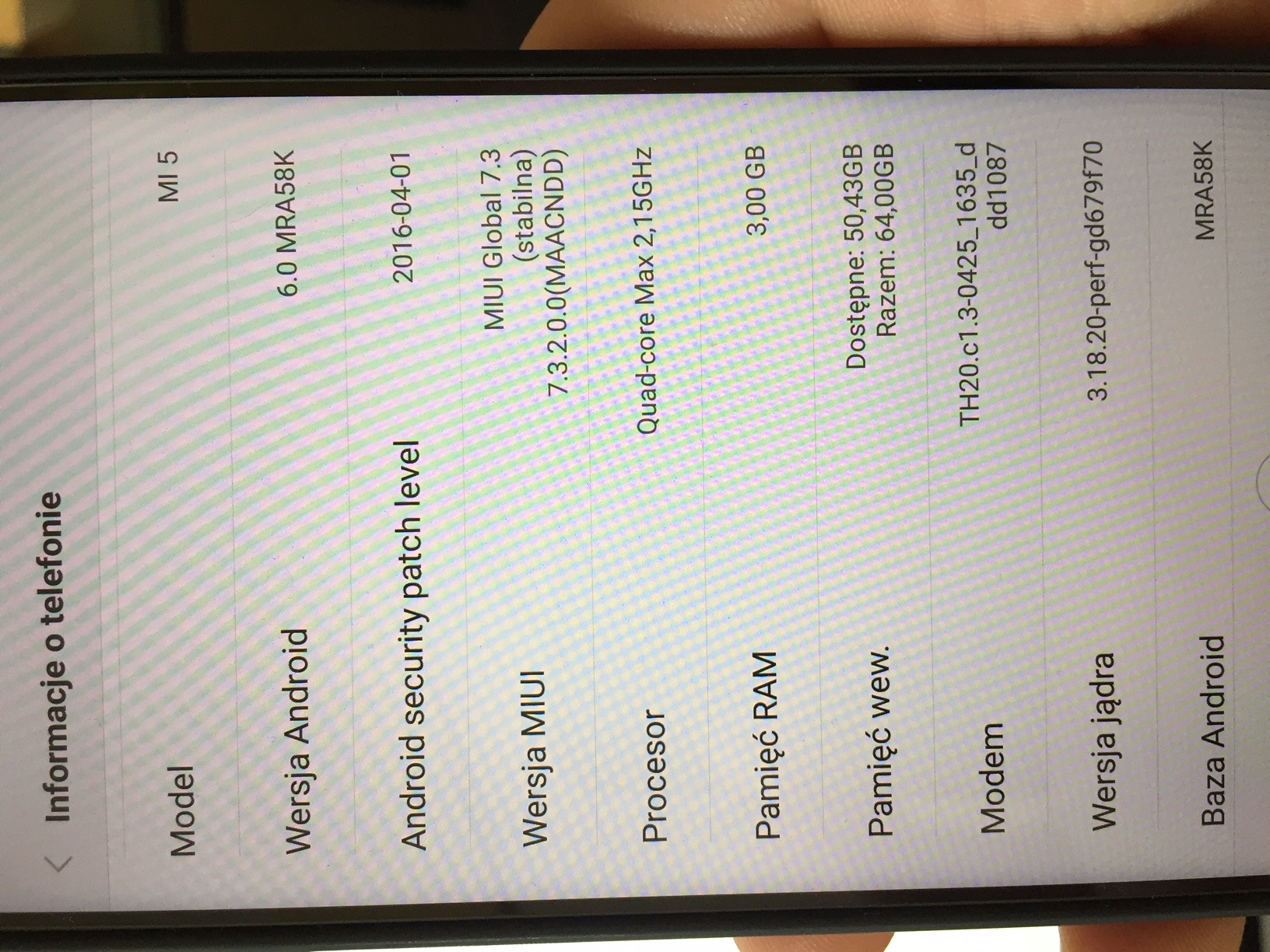

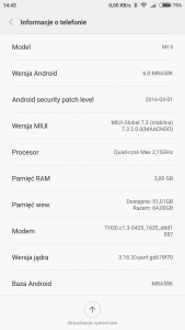

DanteX Opublikowano 26 Maja 2016 Opublikowano 26 Maja 2016 Ja chwilowo na to nie mam czasu ale jeśli już to raczej wgram MIUI.eu albo Chinola ;P Wrzucam zdjęcie z info o systemie tak w razie w ;P

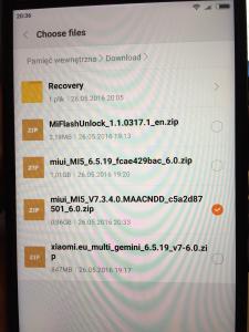

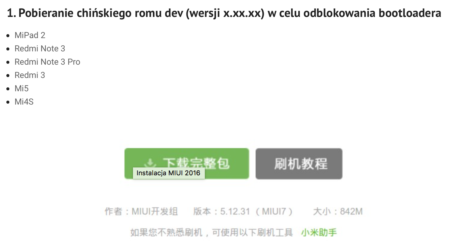

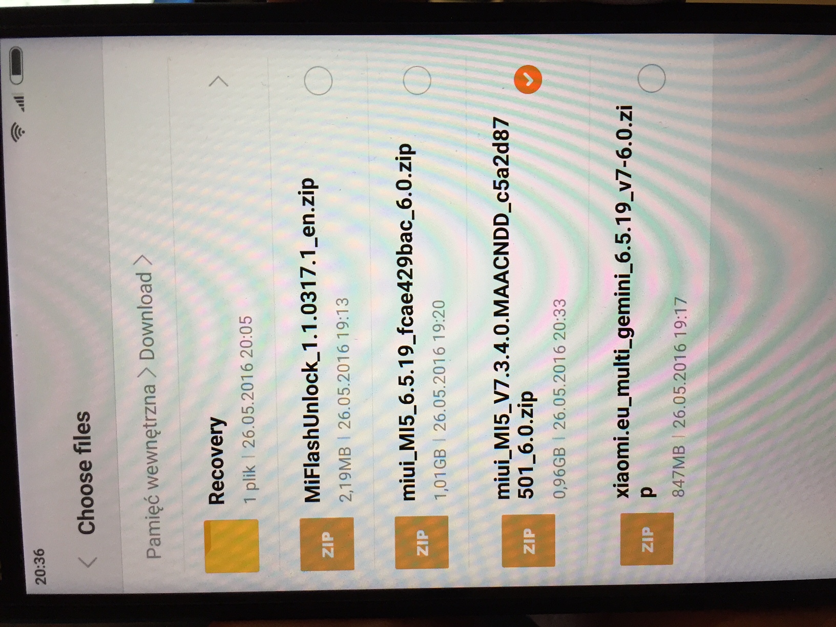

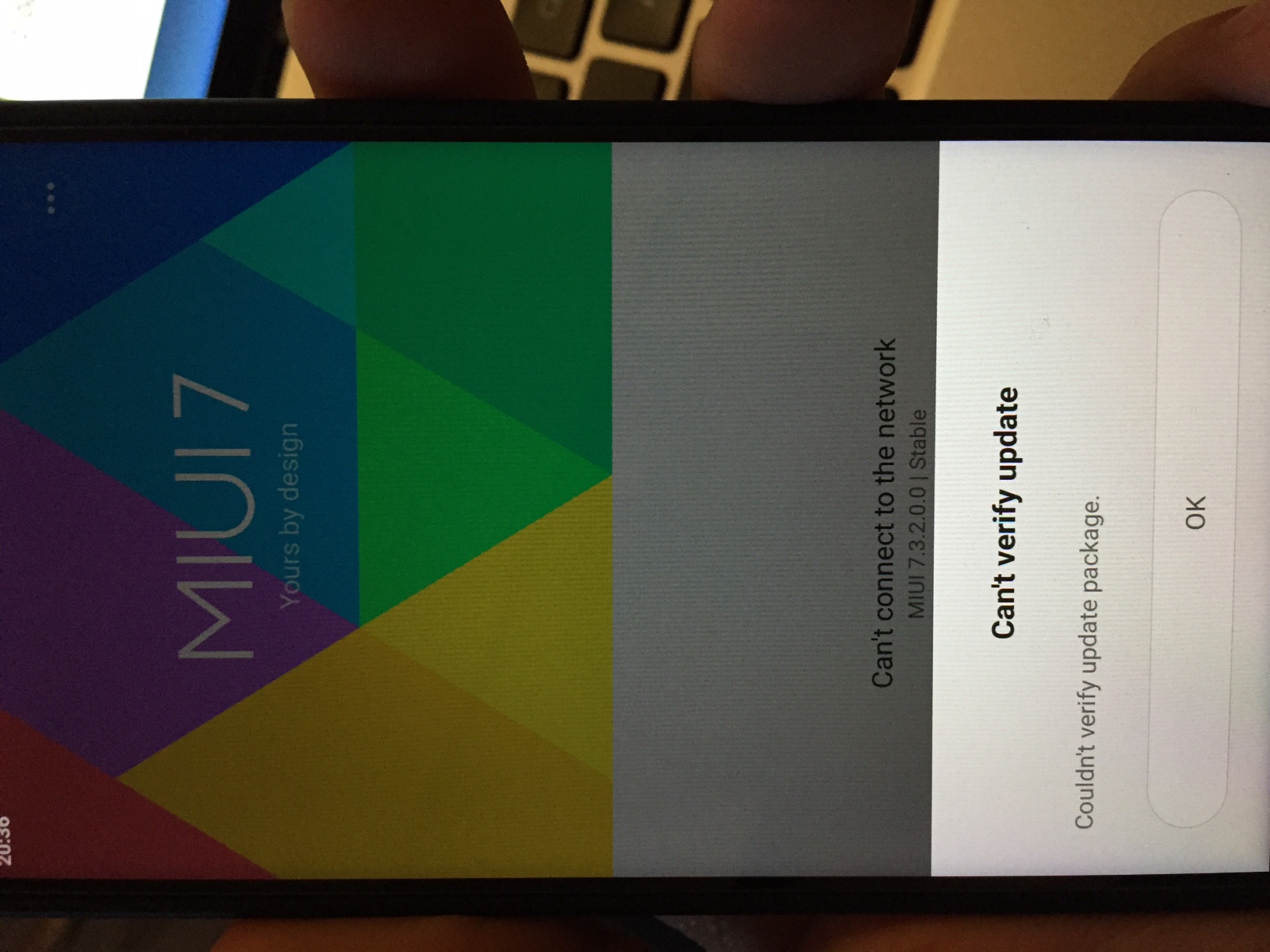

BlackHedron Opublikowano 26 Maja 2016 Autor Opublikowano 26 Maja 2016 Chciałem spróbować zainstalować oryginalny soft chiński/angielski według kroków poniżej, ale pojawia się taki błąd jak na zdjęciu. Nie zależy mi aby telefon miał język polski, ponieważ zanim zaakceptują mi w Chinach możliwość odblokowania romu (pisaliście, że czas oczekiwania od 7-10dni, już zrobiłem to według waszych wytycznych) nie będę mógł używać "telefonu" i "kontaktów" a jest mi to niezbędnę. Czy jest jakaś inna opcja aby zainstalować stabilna podstawową chińską (z językiem angielskim) wersję czy do tego też muszę to wszystko odblokowywać aby działo wszystko bez zarzutów? 1. Instalacja china dev rom (opcjonalne) Na pulpicie znajdujemy aplikację Updater Naciskamy 3 kropki w prawym górnym rogu i wybieramy "Choose update package" Znajdujemy plik zip z romem dev UWAGA: instalacja romu dev usunie dane z pamięci telefonu (factory reset)

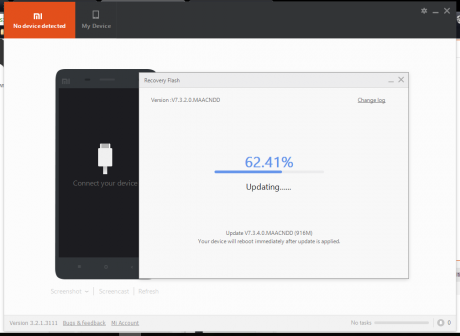

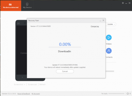

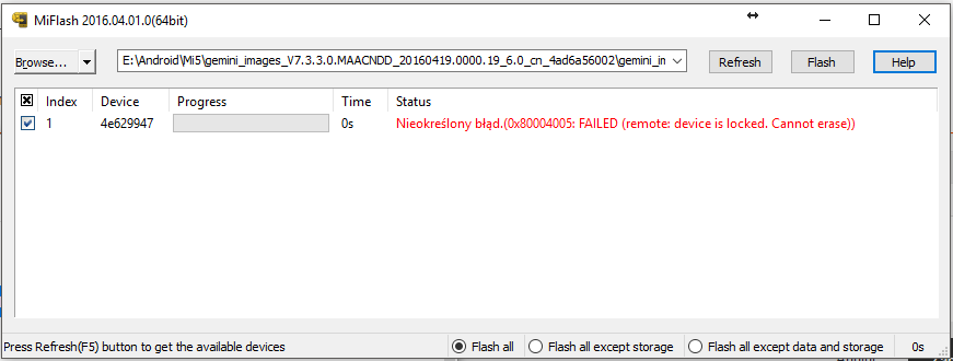

DanteX Opublikowano 26 Maja 2016 Opublikowano 26 Maja 2016 (edytowane) Pobierasz rom do flashowania przez fastboot http://en.miui.com/thread-280289-1-1.html W w/w linku będzie odnośnik do pobrania MiFlash.exe Tutaj instrukcja do MiFlash: Jak będziesz miał problem to pisz Ja pobieram właśnie China rom (4 raz bo mam jakieś błędy CRC - "kocham" Netię) Jeśli się mylę to niech mnie ktoś szybko poprawi ;P ________________________________________________________________ Chyba nie pójdzie O.o Dobra MiFlash bez odblokowanego bootloadera nic nie da xd Jeśli chodzi o wgranie romu spod systemu to mam ten sam problem co kolega powyżej ;/ Jakieś pomysły ktoś ? _________________________________________________________________________________ Dobra, działam dalej. Pobrałem Mi PC suite, uruchomiłem telefon kombinacją PWR ON + VOL(+) i aktualizuje "g" zjedli xD Efekty niebawem UDAŁO SIĘ ! Dialer działa Edytowane 26 Maja 2016 przez DanteX

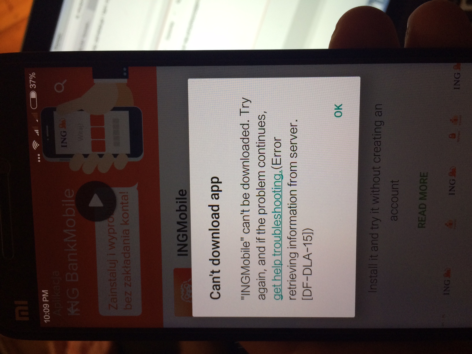

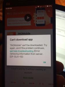

BlackHedron Opublikowano 27 Maja 2016 Autor Opublikowano 27 Maja 2016 Dzięki udało się zainstalować google play ale teraz kolejny problem już się przyzwyczajam.. co bym nie próbował zainstalować pojawia się błąd:
DanteX Opublikowano 27 Maja 2016 Opublikowano 27 Maja 2016 (edytowane) Usuń wszystkie konta google i dodaj ponownie. Albo przywróć ustawienia fabryczne, zainstaluj google play i na końcu zaloguj się ;P Edytowane 27 Maja 2016 przez DanteX
BlackHedron Opublikowano 27 Maja 2016 Autor Opublikowano 27 Maja 2016 Możesz podpowiedzieć jak to zrobić :)?
DanteX Opublikowano 27 Maja 2016 Opublikowano 27 Maja 2016 Settings > Other accounts > Google i na dole masz MORE

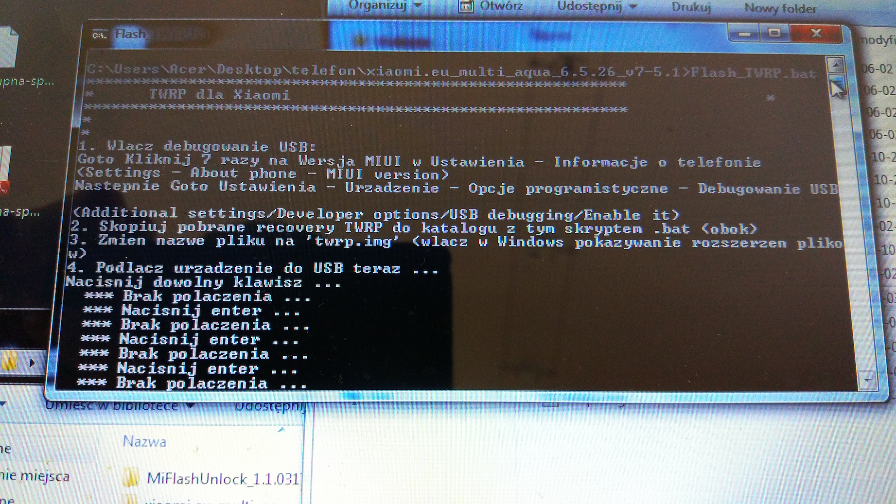

BlackHedron Opublikowano 2 Czerwca 2016 Autor Opublikowano 2 Czerwca 2016 Mam problem podczas tego kroku: 3. Instalacja recovery Windows: Pobieramy i rozpakowujemy w dowolnym miejscu MIUIPolska_instalator_recovery Umieszczamy pobrane wcześniej recovery (twrp.img) w rozpakowanym katalogu instalatora MIUIPolska Otwieramy wiersz poleceń (ctrl+shift+prawy przycisk myszy w oknie eksploratora) Wpisujemy: Flash_TWRP.bat zrobiłem odblokowanie bootloadera, potem sciagnełem MIUIPolska_instalator_recovery oraz Miui polska rom, ustawiłem zgodnie z wytycznymi na zdjeciu debugowanie i teraz mam skopiować plik twrp do folderu głownego. Skąd skopiować? skoro w pliku rozpakowanym recowery jest tylko plik z końcówką bat. oraz ciągle jest napisane brak połączenia.
DanteX Opublikowano 3 Czerwca 2016 Opublikowano 3 Czerwca 2016 (edytowane) Użyj TEJ instrukcji i najlepiej metodę 1, po czym zrób update do najnowszej wersji dev. Ja tak zrobiłem bez żadnych problemów. Edytowane 3 Czerwca 2016 przez DanteX
