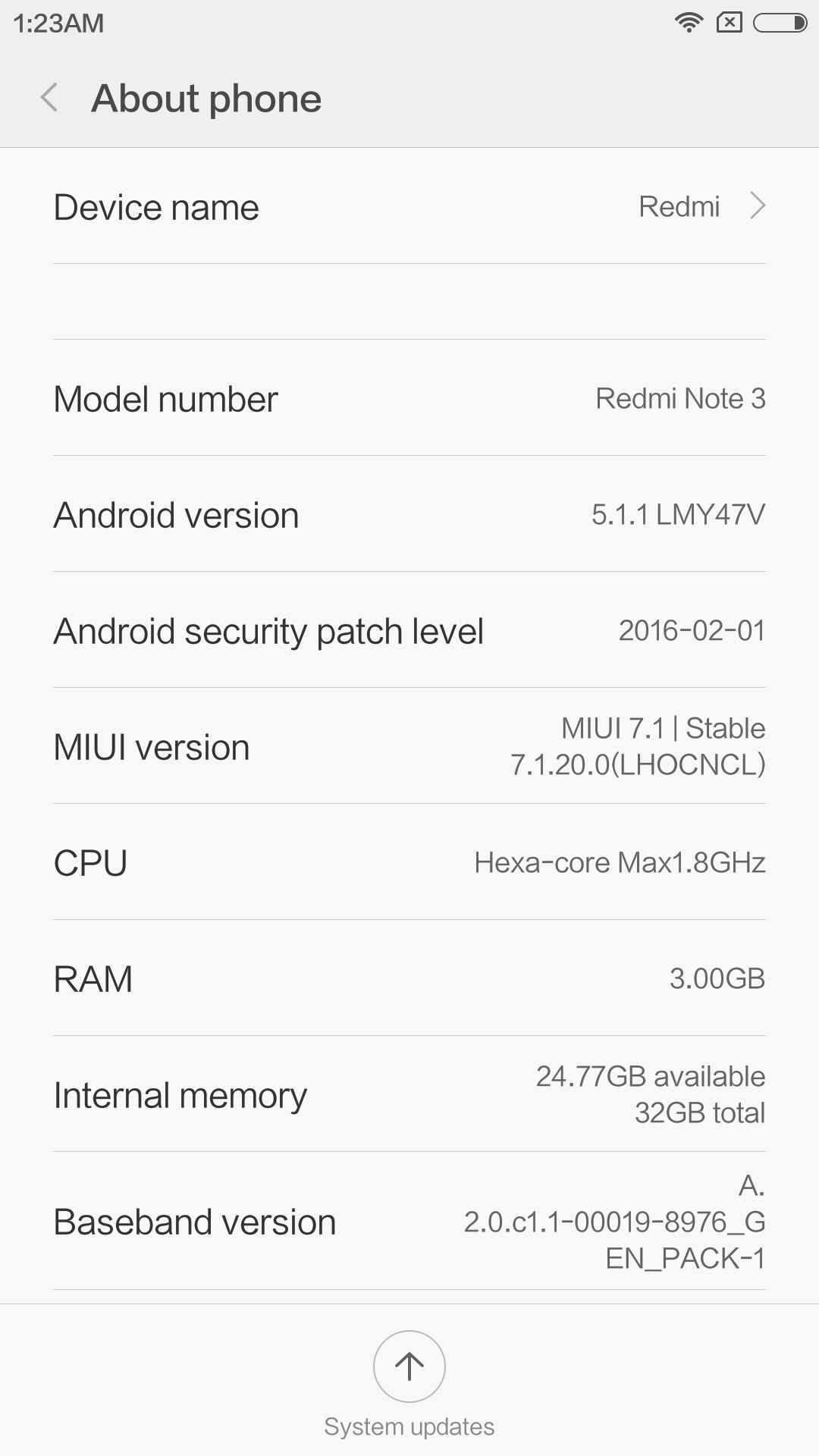

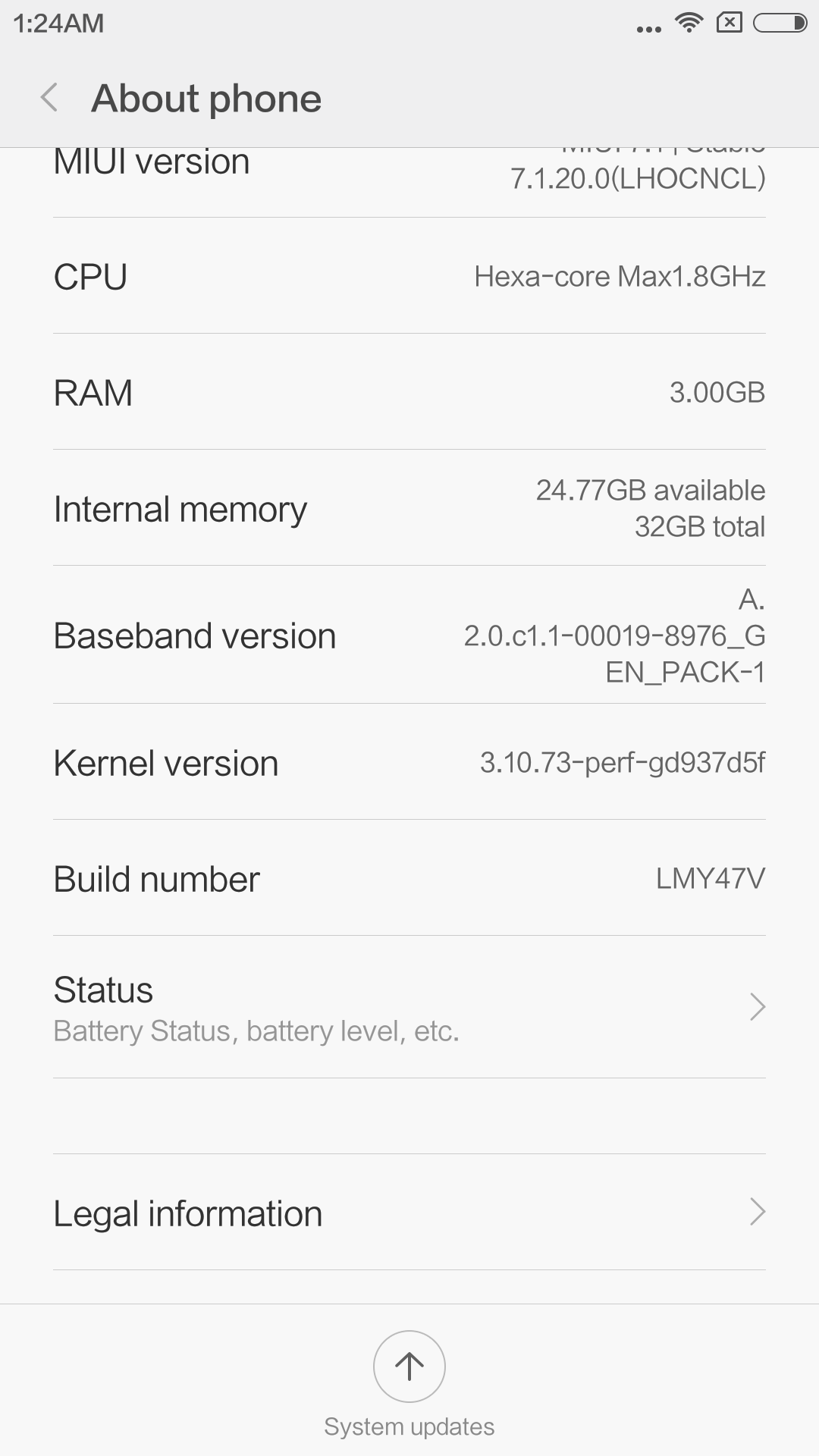

Gość Opublikowano 5 Kwietnia 2016 Udostępnij Opublikowano 5 Kwietnia 2016 (edytowane) Mam nadzieję, że obrazki z załącznika wyczerpują kwestię wersji ROMa. Karta siedzi w urządzeniu przynajmniej 30 minut. Raczej nie widzi, już w 3. czy 4. kroku poprosił mnie o włożenie karty sim, co uczyniłem, dalej nacisnąłem "Search for SIM card" - nawet kilkukrotnie. Zawsze z tym samym skutkiem. Uruchomiłem telefon ponownie i mam jeszcze inny problem: swipe to unlock pozwala mi przejść jedynie do aparatu, blokady ekranu na wzór z napisem emergency na samym dole (problem jest taki, że nie ustawiałem jeszcze żadnego wzrozu) i panelu, który krzyczy: You aren't signed in. Sign in to use Mi Home. Co do forum dedykowane temu telefonowi przeszukałem już w całości. Przeszukam też inne działy. Edytowane 5 Kwietnia 2016 przez sowizz Odnośnik do komentarza Udostępnij na innych stronach Więcej opcji udostępniania...

KrzysiekGP Opublikowano 5 Kwietnia 2016 Udostępnij Opublikowano 5 Kwietnia 2016 Masz rację, zrzuty ekranu wyczerpują kwestię ROMu. Jesteś w złym dziale - masz Redmi Note Pro z procesorem Snapdragon a nie Helio X10. Przeszukaj właściwy dział. Nie wiem skąd masz telefon, jeśli z Polski to możesz odesłać do sprzedawcy i się nie męczyć. Nie wiem czy chcesz wgrywać na ten telefon oprogramowanie, czy czujesz się na siłach. Xiaomi nie jest dla osób, które chcę wyjąć telefon z pudełka, włożyć kartę, zalogować do Google Play i tyle. Tu trzeba troszkę pogrzebać. Masz chiński rom, możesz spróbować wgrać wersję global - dział tutoriale tylko przeczytaj trochę na ten temat (pamiętaj że masz zablokowany bootloader). Odnośnik do komentarza Udostępnij na innych stronach Więcej opcji udostępniania...

KrzysiekGP Opublikowano 5 Kwietnia 2016 Udostępnij Opublikowano 5 Kwietnia 2016 No to sprzedawca wysłał Ci lepszy model. Spójrz na oznaczenie CPU Hexa-core max 1.8 GHz. Jak mi nie wierzysz to sprawdź linki: http://www.kimovil.com/en/where-to-buy-xiaomi-redmi-note-3-pro-2gb-16gb - to ze Snapgragonem 6*1.8 GHz http://www.kimovil.com/en/where-to-buy-xiaomi-redmi-note-3-3gb-32gb - to Helio x10 8*2GHz octa core - czyli ośmio-rdzeniowy Odnośnik do komentarza Udostępnij na innych stronach Więcej opcji udostępniania...
Gość Opublikowano 5 Kwietnia 2016 Udostępnij Opublikowano 5 Kwietnia 2016 (edytowane) Kurcze, faktycznie. Nie wiem dlaczego nie przyszło mi do głowy, że hexa oznacza sześć a nie osiem. Sprawdziłem też rozdzielczość zdjęcia, 4608 x 3456 daje w przybliżeniu te 16 Mpix. W takim razie dlaczego telefon przedstawia się jako Xiaomi Redmi Note 3 i dlaczego 6-ścio rdzeniowy procesor jest lepszy od ośmiordzeniowego? Jesteś w stanie mi wyjaśnić, czy mam sobie poczytać? Edit: I to też dużo mówi o sprzedawcy, skoro aukcja wyraźnie dotyczy innego modelu telefonu. Trzeba było najpierw przeczytać opinie na forum a dopiero później kupować... Edytowane 5 Kwietnia 2016 przez sowizz Odnośnik do komentarza Udostępnij na innych stronach Więcej opcji udostępniania...
KrzysiekGP Opublikowano 5 Kwietnia 2016 Udostępnij Opublikowano 5 Kwietnia 2016 Różni producenci procesorów, różnica w technologii. To tak jak Intel i AMD. Nie zawsze ilość rdzeni przekłada się na wydajność. Snapdragon 650 jest szybszy od Helio x10 i to znacznie. Lepiej też zarządza baterią. Jeśli Ci się uda dojść z telefonem do ładu to jesteś ze 2 stówki do przodu. Odnośnik do komentarza Udostępnij na innych stronach Więcej opcji udostępniania...
